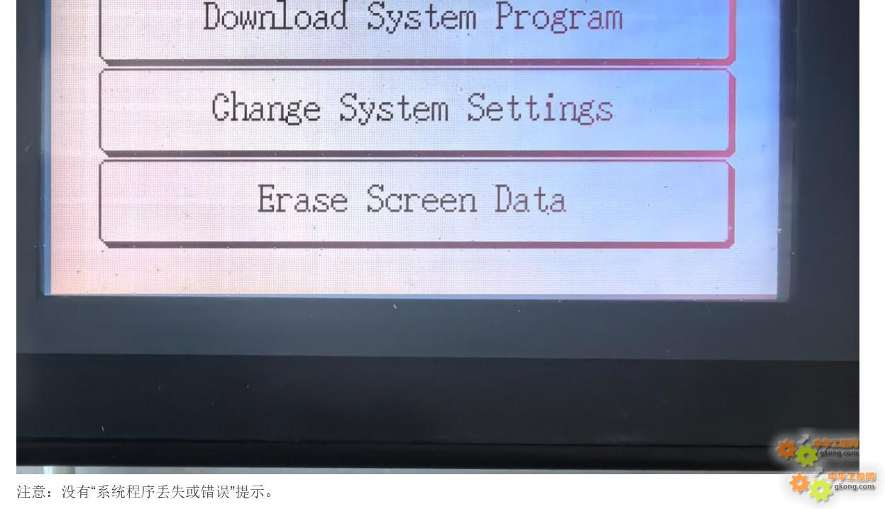

【话题】求助:欧姆龙NT31-ST121B-EV2开机即出现如下界面。。。(20251204)

没有这个界面啊!

十几年前用过这种触摸屏,应该触摸屏菜单里面选择传输选项,电脑端再按下载按钮,触摸屏才会有反应。

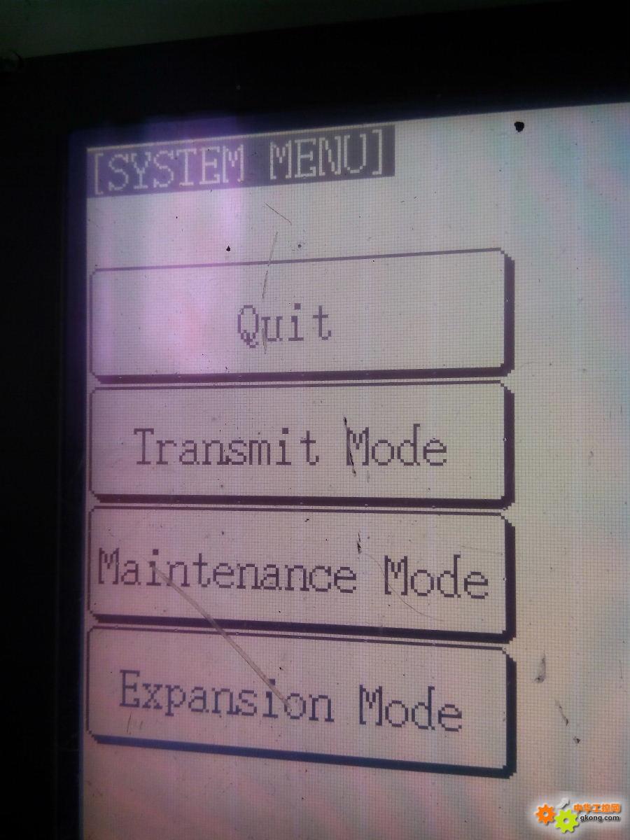

问题是,屏上没有传输选项。

2#屏找到了。在上电出现“系统初始化。。。”后,同时按右上角、右下角,进入SYSTEM MENU。

程序 丢失 系统丢失之类的
有源程序 可能转换一下换旧的NS12之类的屏更省事 ns新屏可能也不好找了吧

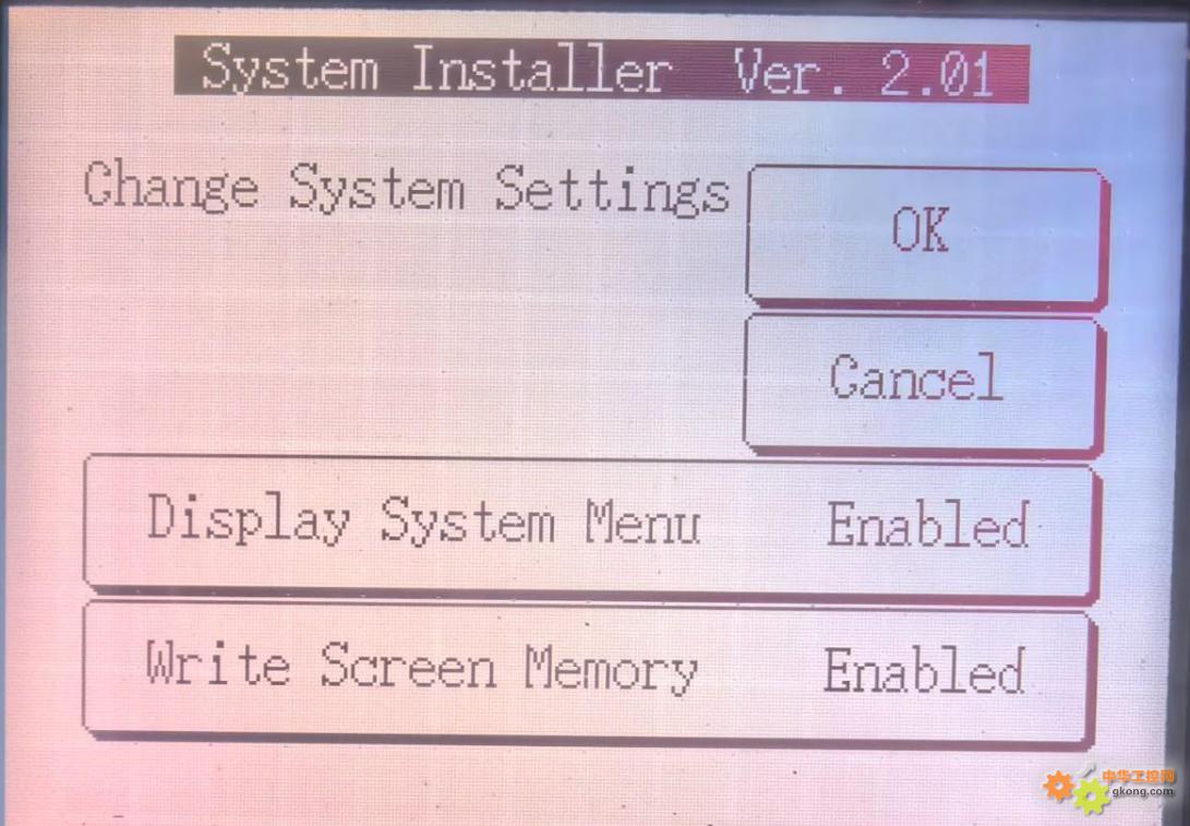

ntst的文件夹里有个系统安装文件
也可在软件都工具栏里找到系统安装
又找了一个库存含有系统软件的屏,但屏上找不到有关232通讯设置的菜单。
用户程序也找到了。但通讯建立不起来。
既然找到用户程序,用软件打开它看看是英文还是日文
如果是日文会显示乱码
如果是正常显示,OK,见到多了
后面回复基于正常显示~英文系统

这个显示没记错的话,应该是没有建立通讯
库房新品是设备备件?
将它与PLC联一下,可能有惊喜

在这个界面下点3,4看看,里面应该有通讯设置

说明系统存在

你还是找一下说明书吧,说明书有详细的指导。网上也可以查找一下相关视频教程。
