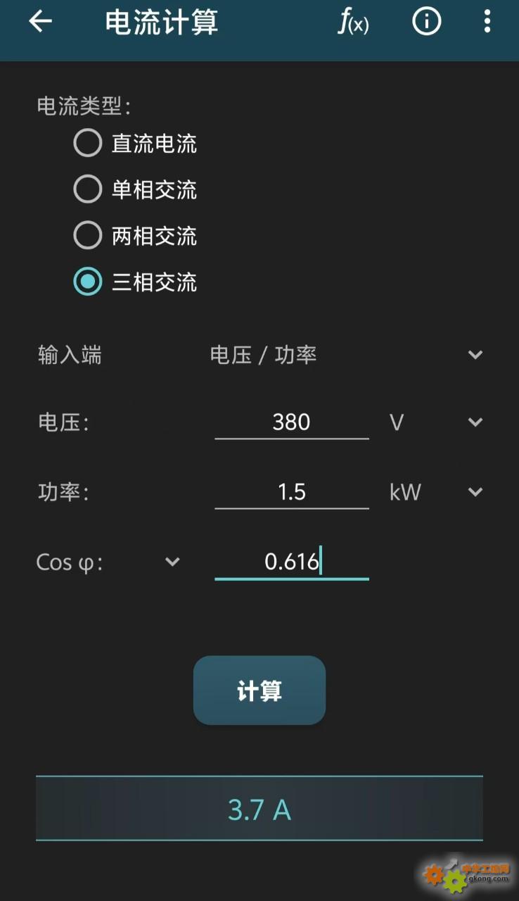

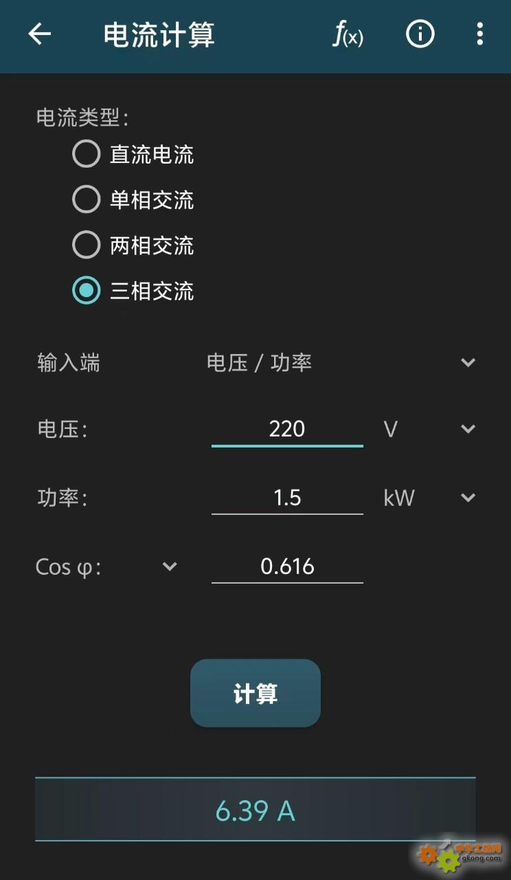

按电机标牌上的电流推算,电机功率因数在0.616左右,当电源电压是220V,相同电机电流要增加。下载一个电工计算器APP,自己算一下。
