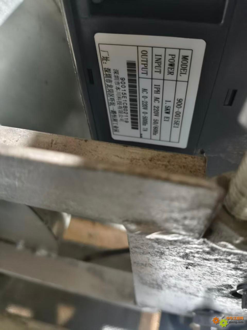

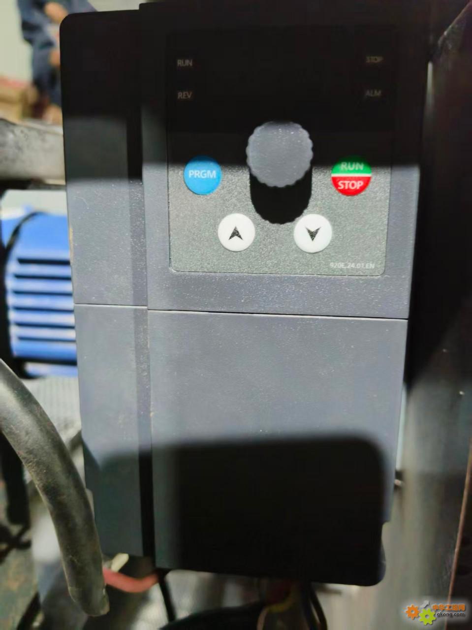

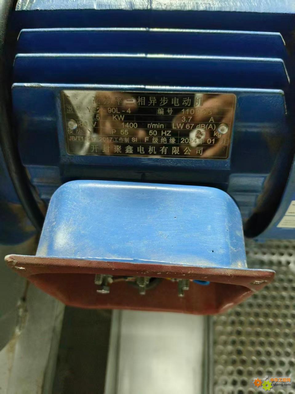

客户一台380v风机电机用于粮食机械鼓风。但是现场只有单相电。220v。因此他配了一个单相变频器。直接驱动这个380v'的电机。可以正常工作

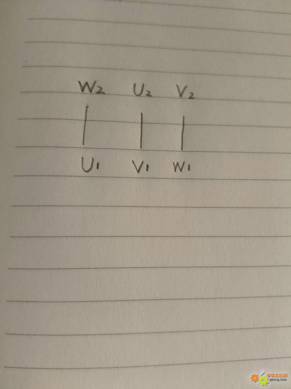

我看到后说你这个380v'的电机的接法要改正成三角形接法。风机才能够满负荷工作,效率才高,才有劲。
改了之后如上图改的。变频器直接报(负荷太重无法启动)的故障代码。表情。怀疑此变频器驱动负荷能力太差,没办法又改成星型接法。让这个单相变频器直接驱动这个380v电机。无语

按常理来说风机类负载电机功率与变频器功率匹配就行
这个变频器应该是个杂牌
选大一个规格应该就行了
大家一起学习

既然是风机,换了接法,电流会变大,那么加减速时间,额定电流,保护电流都要重新调下

以下是引用YXBK在2025/11/10 10:23:06的发言:
这个变频器应该是个杂牌
选大一个规格应该就行了
表情确实是杂牌。1,5kw
100多元

以下是引用Tivian在2025/11/10 11:24:06的发言:
表情电机功率没变,换了接法没错,电流会变大也没错。而人家变频器本来就是220v1.5kw的。正好匹配的。额定电流,保护电流为啥要调?

相同电机,星形和三角形接法的电流会不一样的,简单说额定380V100W的灯泡,在220V就不可能是100W

变频器输出220的,你按380接电机?
改回星接试试

变频器不是可以监测电流嘛,机械无故障的情况下,关掉保护,看看角接和星接的实际电流也许能看出问题所在。

电流肯定不一样,但同一台星型接法和三角形功率应该是一样的
