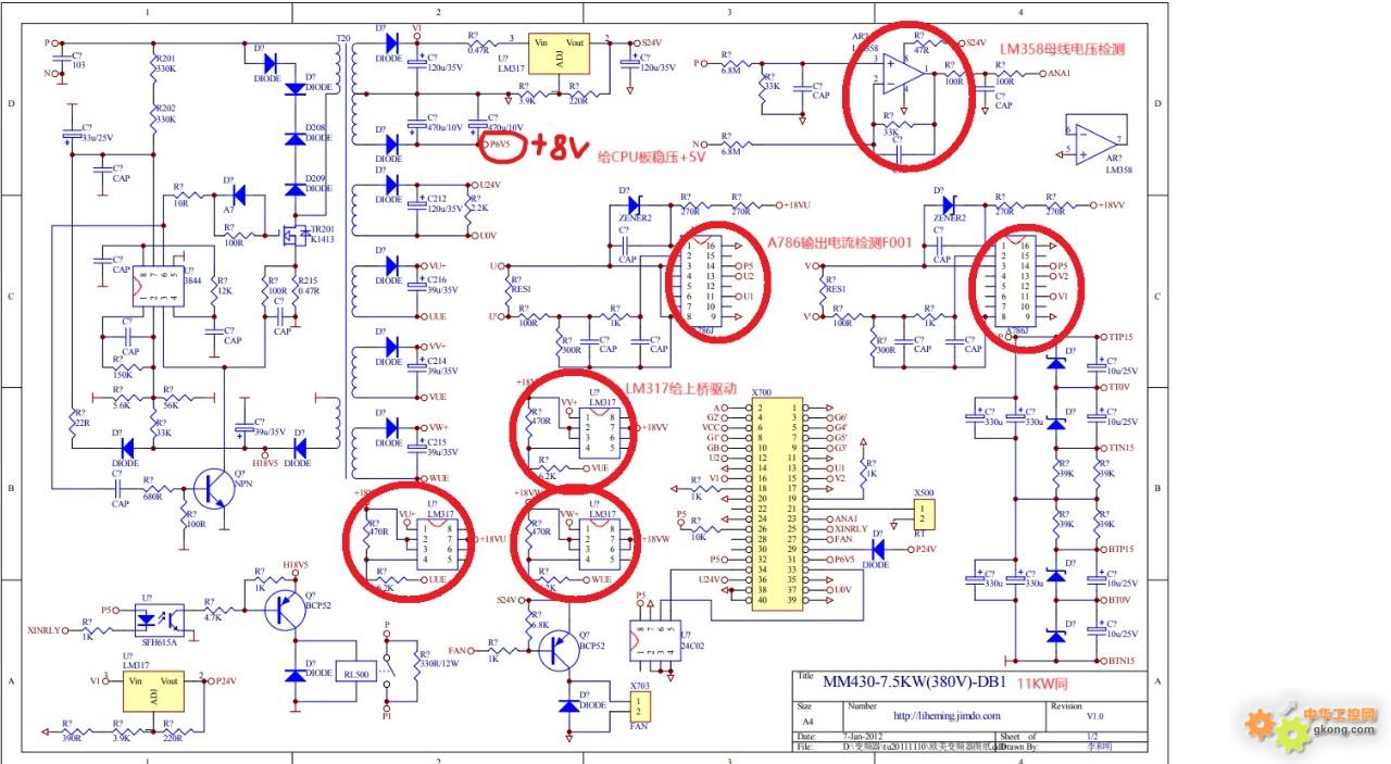

1、查变频器CPU检测母线电压r0026=520V;
2、实测母线电压520VDC;
3、做过参数恢复出厂设置。
看母线电压检测电路,LM358的模拟量输出ANA1信号,直接通过X700插头座送给CPU板,检测和实测一致,说明母线电压检测电路(LM358)正常。
F0002怎么来的?逻辑上不是一般的邪门。

用调压器降低母线电压看参数显示是不是变化一致,进一步确定测量电路是否正常。再么替换一下控制板,MM440控制板特别容易出现检测故障。如果还找不到问题,最后一招,驱动板扔超声波里洗半个小时再烘段时间再试。

接插件氧化有接触电阻所致,是这个型号通病。有时候插拔一下三角板、IO板就好了。

11kw印象中应该是那种方形一体的吧?建议好好检查一下排针是否内接触好,或者腐蚀断线之类的吧。这种维修就是拼细节检查

L358的输出最终通过3-4个接插件送到MPU引脚,楼主是测那里的电压得出L358正常,不是要MPU引脚处电压正常才算吗?
期待楼主修好后反馈一下结果,让我们没逻辑的学习一下。

恢复出厂不一定恢复所有的数据,万一是母线电压基准数据错了呢

以下是引用711022027在2025/7/16 7:55:55的发言:
358电路、接插件、甚至CPU主控板不正常,r0026的数值就不会和母线实测电压一致了。换句话说,只要母线实测电压和r0026CPU得到的母线电压一致,说明358前后所有电路、接插件、主控板,一路畅通,正常。

除非,F0002另有检测、报告机制。。。但电路图中看不出,而且,也没有必要。
