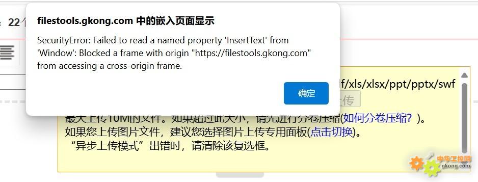

顺便发一个正常MM440-11KW驱动板24C02数据如下:
压缩后1K,发不上去,提示如下:
[此贴子已经被作者于2025/9/2 16:27:00编辑过]
