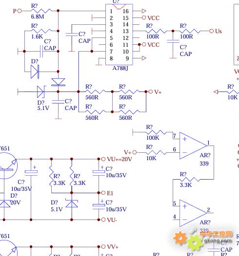

没机器,看了下电路图,X203通过一个6.8m电阻从P+引入一个信号,有没有可能是它?

以下是引用AlsacePMuhLG在2025/7/16 12:47:45的发言:
6.8M电阻,确是母线电压检测的分压采样电阻。
但这个电阻正常。。。r0026只读参数(注意!r0026是一个只读参数,不是标号r0026的电阻!是MM440系统设置的读取实时母线电压的一个参数!不少变频器都有这样的系统参数!),即CPU板读取的母线电压,一切正常。
可能有人不太清楚,MM440的只读参数r0026,就是CPU主控板读取到的母线电压。现在,这个数值,与我用万用表在母线端子实测的母线电压数值,完全相同。这就说明,从母线检测电路开始,直到CPU板,所有通路正常。但主控板却同时报出了F0002过电压。

1楼右上角358电路,即是母线电压检测电路,其它电路可忽视。
358检测后,模拟信号ANA1通过X700插头座,送给主控板,由变频器面板读取被测母线电压,同时,CPU实时对母线电压进行监测、运算,实现对变频器的一系列参数控制。。。其中,也包括F0002的报出,如果母线电压超过限值的话。当然,不仅如此,还有,比如,制动时,母线再生电压超限,CPU还会触发制动机制介入,等等。

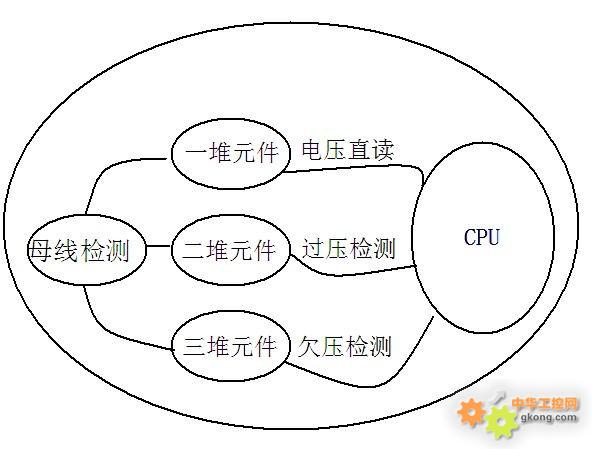

逻辑混乱?

以下是引用xquan在2025/7/17 9:06:27的发言:
逻辑混乱?
二堆、三堆实属不必。。。一堆已经能够解读、计算、控制、报告,何苦绕圈?驱动板、检测板无此电路,难道在主控板增加绕道二路、三路?
关键地方没了!那就只能是V+触发的了

AlsacePMuhLG,你的这个电路图,是15、22KW的。我的是11KW的。11KW是1楼的电路。

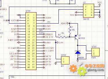

回复 #17楼 yuanyuesheng
我现在也碰上这个问题,西门子M440  0.37KW变频器上电就报A503,358的2脚和3脚输入电压1.2v左右,1脚输出电压在2.4v左右,这个检测电压电路是正常的,但上电就是报极限欠压,维修已经进入死路了,怀疑是电源驱动板上的EEPROM  24c02 不良。上图是插件各脚的正常电压,可以做个参考。
