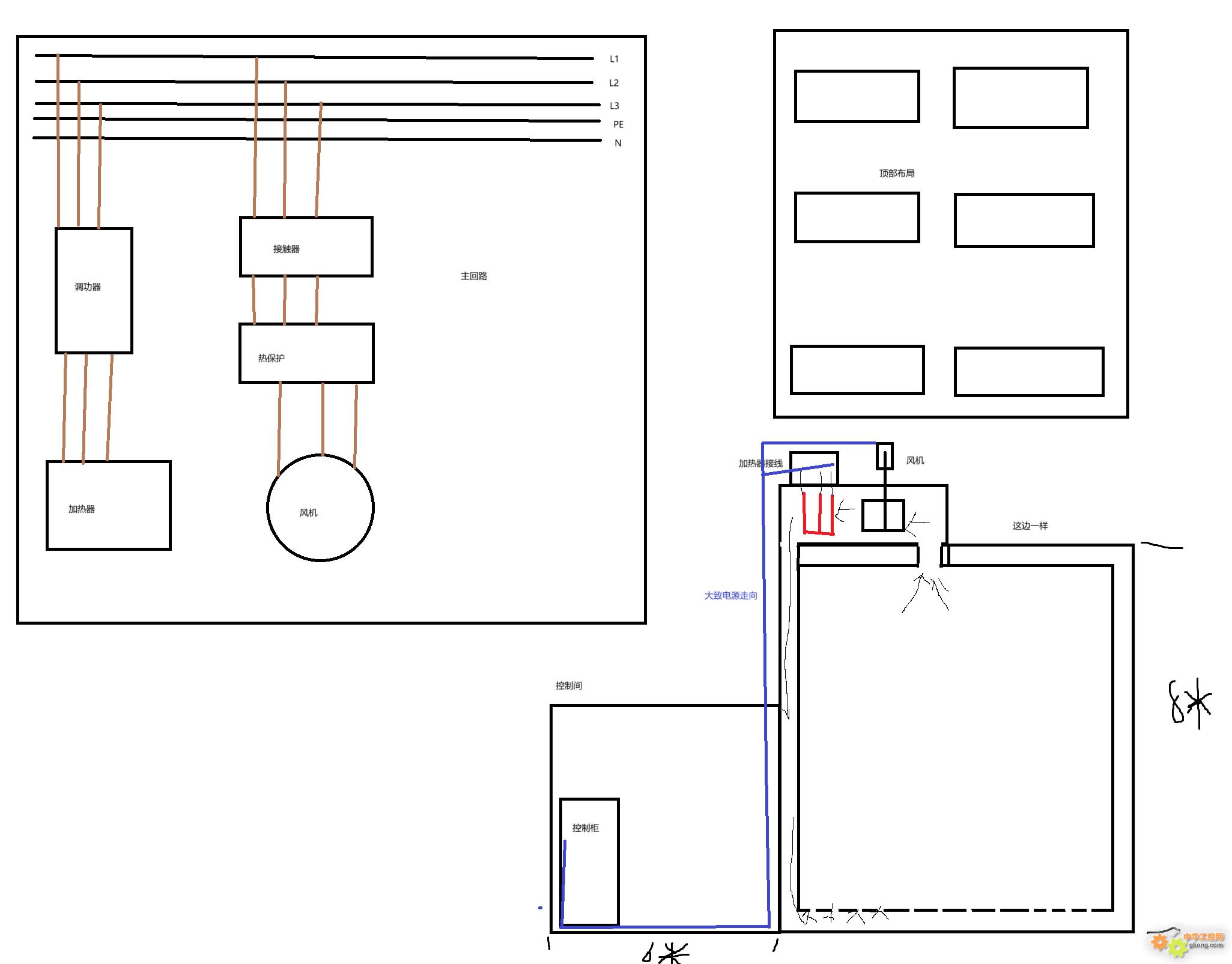

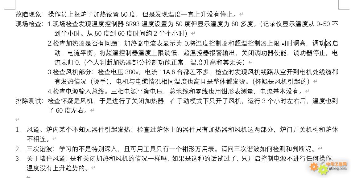

发表于:2025/6/14 22:44:44
#21楼
回复 #20楼 老兔子
与炉体内相关的一个是加热器,一个是风机,测试过没开加热器只开风机,炉体内温度也会上升,如果是轴承,叶片之类摩擦造成的话应该有异响或者负载增大造成电流异常,但是电机总共有6台,电流基本相同11a左右,且运行平稳。如果是摩擦的话电流没超,应该也只有电机发热,但是现在是电机和主回路线缆都发热

#24楼
回复 #23楼 老兔子
这是设备和主回路的大致结构和当时检查判断故障的大致流程。应为没遇到过看似工作正常还发热的情况,希望能通过大佬的经验缩小可能故障原因的范围。关于您提到的三次谐波问题,由于从未遇到过,请问能通过那些现象和检测判断是否是谐波问题引起的。
