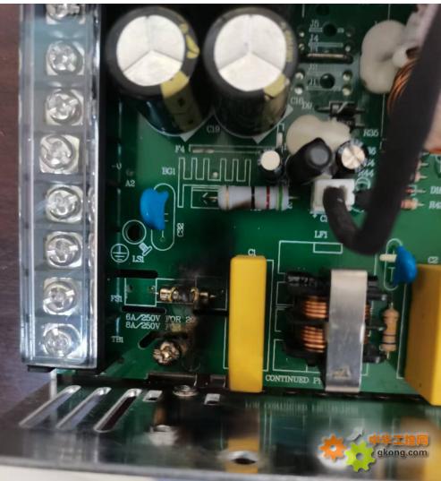

前边提到变压器着火,后来检测其输出电压高达DC390V~可能与全桥简易整流有关,上下口保险都是6A,应该是最大隐患
后换一个开关电源(350W),输出调到DC204V,使用10来天,报输出指示灯不亮,PLC也没有灯亮~这可以理解,因为临时将原接380的线接到控制空开(主要负责PLC及其DC24V开关电源)

1.开关电源的空开16A跳闸,负载保险(没换还是16A)没有爆,后来拆开电源外壳
入口保险明显爆掉
换新电源,指示灯亮,接负载检查输出电压为0,拆掉负载线电压正常,什么有保护
爆掉的电源为啥没保护住?是不是产品有缺陷

具体开关电压消失,可能是这个拆掉的电磁铁内部短路
