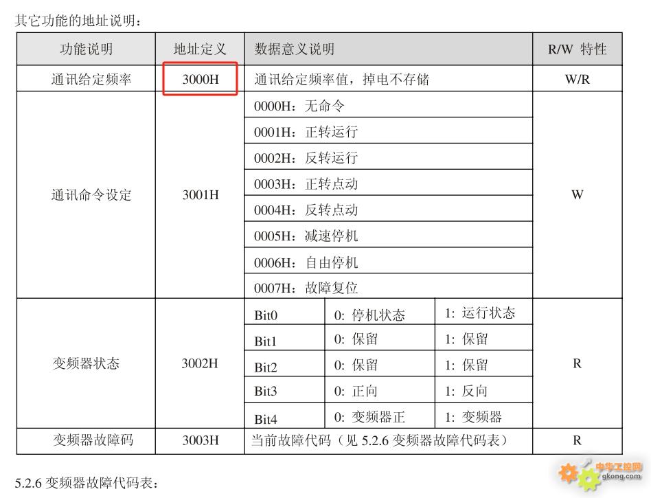

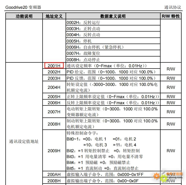

协议与地址不一样的,协议是规定好了的,但地址可以随便

相同品牌及型号的是可以直接换的;其它品牌的估计你是搞不定的;

上位机不知道是触摸屏还是PLC,换了别的品牌变频器,上位机程序也要跟着改,或者中间加协议转换装置。

很麻烦的,碰到过通讯不上,要把控制板和变频器一起发到厂家,费用高,然后换控制板不走通讯

谢谢大神们指教,费了老大劲把炸了的变频器修好了,没办法还得用它的

触摸屏与单片机通信,单片机与变频器通信

这种方式可以的,我以前改造老设备的时候就这么做过,因为上位机程序没法改,但变频器要替换,就在中间加一个单片机,然后做协议转换。

有的同一品牌,不同系列的变频器,即使协议相同,但也可能地址不同、控制字不同。
