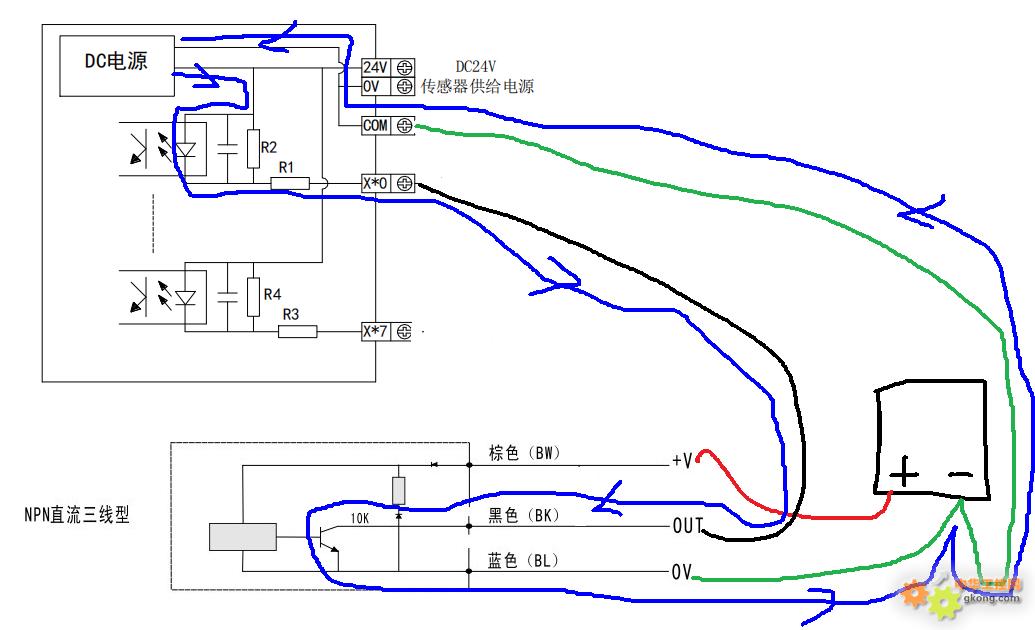

信捷XD PLC输入NPN 接线,用外部电源,发现用不了,和他们技术支持扯半天,也说的是PNP输入的,外部电源用法。真是邪门的很,这个NPN输入的电路图,公共端COM 直接接到了内部电源上,这样我要有外部电源怎么用?我感觉PNP输入的图纸才是正常的图纸,COM接的就是内部公共端。

测试了一下,信捷这款是内置电源的,只要COM与X通了就有信号;用NPN型光电或接近开关外部供电的话,记得要把外部电源的0V连接到公共端上,不然是没信号的;图中我用的就是外部的电源;

外部电源应该指的是用来给传感器提供工作电源的
而PLC输入端的光耦发光二极管电源还是用的内部电源
把外部电源的负极与PLC的com端接在一起就可以了。
具体电流走向看蓝色线。

简单理解:COM和X点之间有24V,PLC就当成是1,有效输入;
如果NPN和PNP混着来,就加继电器。
老话题了,建议自己琢磨一下。

你真是人才,NPN输入的图纸里,COM端,内部和PLC内部的DC电源的0V,是连载一起的,按你的接法,立马短路。能不能把图看清了再说话。

麻烦你看下图,NPN输入的图纸里,COM端链接到哪的?西门子三陵的线我接了很多了,不会拿这种无聊的来说事,信捷NPN输入图纸,COM端都没有和内部连在一起。

内部电源和外部电源混用?内部电源是不能和外部电源有串联或并联的吧,而且PNP的输入图,用外部电源就很清楚。我说的外部电源就是发光二极管的电源。这个NPN输入图纸就是错的,COM端是公共端,公共端应该和X点的内部连在一起。你看PNP这张图就是。这里公共端都和内部电源连在一起了。而24V这个端子成了实际的公共端。外部电源流出的电流必须回到外部电源的负极。

首先内部电源与外部电源不能并联用也不能串联用,但可以共正极或者共负极。
信捷的这两张图的区别是
PNP的公共端(发光二极管的所有负极)是独立的,
NPN的公共端(发光二极管的所有正极)是与内部电源的正极连在一起,没有单独分开
关于外部电源,我接触PLC十几年了,认知中外部电源指的是用来给传感器提供工作电源的
像这样的情况你非要用外部电源给光耦供电,也行
把外部电源的正极与PLC的24V接在一起(0V与COM不能接线了),负极用外部电源的。

西门子的我不清楚,但三菱与信捷的输入COM端指的是电源负极,当然我们也叫公共端
你说的那种所有输入的光耦其中一端在内部并在一起的公共端,在三菱里面是S/S端,
由于三菱用的是双向二极管,这个端子接正极是NPN输入,接负极就是PNP输入
