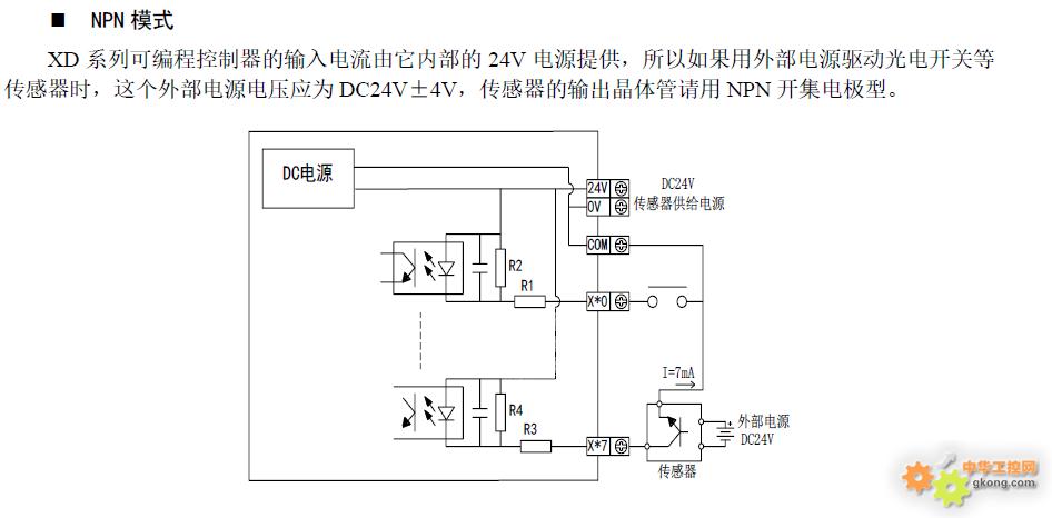

以下是引用A罗志恒13880在2023/9/6 17:09:09的发言:
兄弟,有电路图你不看,你听信捷胡扯,你仔细看哈图,看哈原理图,分析下电流的流向,你标的那个图毫无意义。信捷NPN输入,内部公共端是那个?是24V端口,COM端都接到了内部电源上。你标注的是常规的接法,也是信捷要表达的东西,但是信捷的原理图的电路就不支持好吧,背后的逻辑你不去看,原理图给你画出来了,你不去分析。
兄弟,你可能接触的晚,不清楚行业规则没关系,但不要说人家信捷胡扯
你在18楼回复我,三菱你是从FX3U开始学的,而三菱也是从3U才开始引出一个S/S的公共端出来的
但你在11楼直接就是说三菱,我贴出2N的图,你就说你没用过,虽然你没用过,但三菱确实生产过
也跟信捷一样把其中一端并在一起接在内部电源的正24V上面,
并且它的手册上写的外部电源也只是给传感器提供电源的(8楼的第一张图)
如果按你的理解,那么三菱也是胡扯吧
大家一起学习

应该说这个系列只能兼容NPN型感应器,不像三菱3Us/s接24V,代表NPN感应器,接0V就是PNP感应器,不要觉得奇怪,只能说你经验少吧

回复 #20楼 YXBK
刚去翻了下手册,信捷也有,在下面,我没看到。。。

回复 #15楼 机栝
不用试了,见22楼的图。那个图是我才翻着的,信捷说明书的,那种接法就没有问题。

楼顶的图就是NPN,技术也说的是PNP输入的~是错误的认知
1,2,15,19,22等楼的图示,文字说明,严格的说都不是使用外部电源,只是给有源器件供电
3楼所说的是NPN/PNP混用,其电路你应该能画出

以下是引用A罗志恒13880在2023/9/6 10:47:30的发言:
你的说法是完全不可取的,我的是XD系列,你的是XC。PLC接线我也接了很多,这种NPN输入接线是COM端不能接,因为24V才是公共端。这个XD的COM端子是接到内部电源,不是公共端,请你分清除,看清楚我发的图。我这种,只能是外部电源24V接24V端子,COM端不接,X端接外部电源负极,才能构成回路。
首先不要以己只见就否认别人的意见~自以为是
XC与XD接线有啥不同,出图才有说服力
作为XD的输入,其定义COM是与内部电源负极连通的,所以还请你分清楚。
“我这种,只能是外部电源24V接24V端子,COM端不接,X端接外部电源负极,才能构成回路。”
此话有BUG,具体啥问题,自己琢磨

信捷X点旁边的COM接外部电源0V,Y点旁边的24V和0V悬空不接

以下是引用YXBK在2023/9/5 11:29:30的发言:
外部电源应该指的是用来给传感器提供工作电源的
而PLC输入端的光耦发光二极管电源还是用的内部电源
把外部电源的负极与PLC的com端接在一起就可以了。
具体电流走向看蓝色线。

信捷PLC的NPN或PNP接线的看你买的PLC是NPN接线型号,还是PNP接线型号,他们是不通用的。
