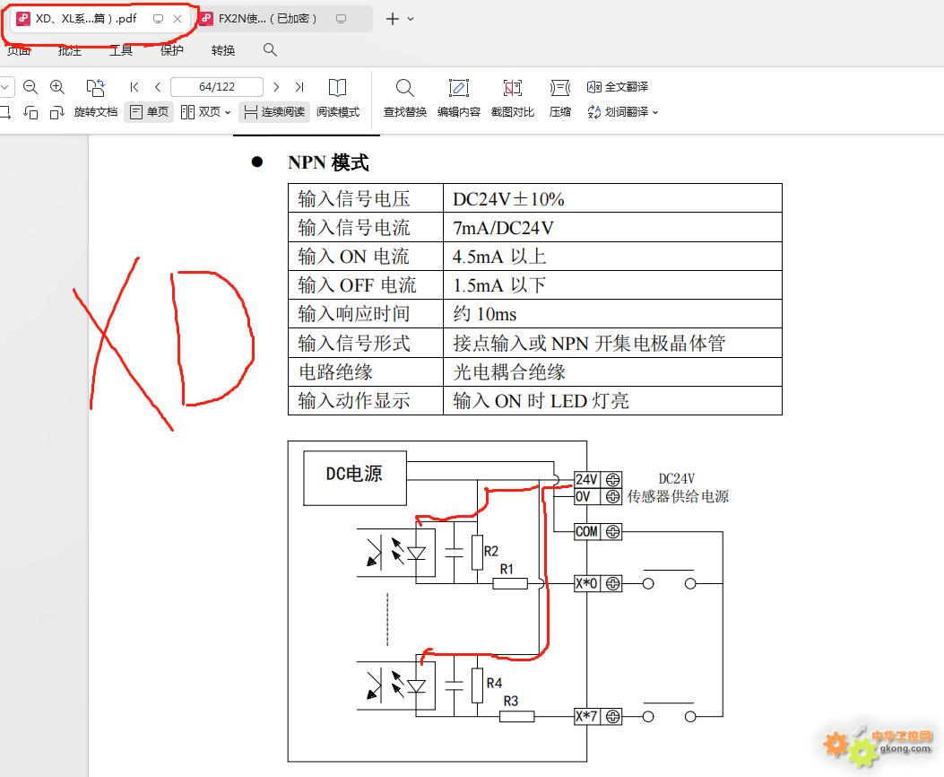

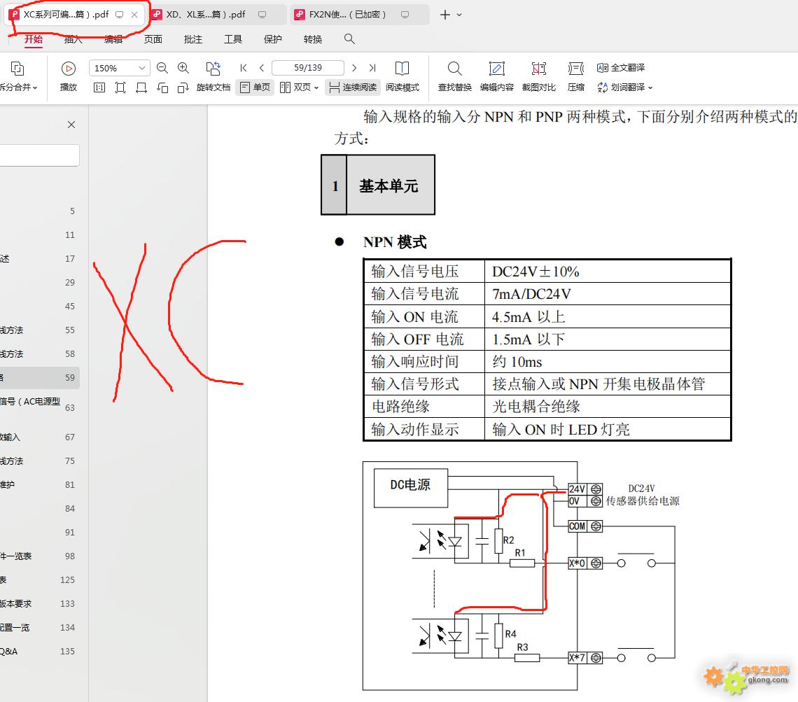

#10楼
回复 #1楼 ZCMY
你的说法是完全不可取的,我的是XD系列,你的是XC。PLC接线我也接了很多,这种NPN输入接线是COM端不能接,因为24V才是公共端。这个XD的COM端子是接到内部电源,不是公共端,请你分清除,看清楚我发的图。我这种,只能是外部电源24V接24V端子,COM端不接,X端接外部电源负极,才能构成回路。

#11楼
回复 #8楼 YXBK
三菱和西门子的公共端都是在内部和X点连接在一起的,就是信捷的NPN输入的公共端没有和内部的X点连接,实在是太奇怪了。他PNP的连接都是对的。

发表于:2023/9/6 11:13:25
#12楼
以下是引用A罗志恒13880在2023/9/6 10:43:03的发言:
嗯,你这说法还说的通。共正极和共负极没遇到过。就是怕内部电源坏了,全完了,用外部电源保险些,坏了可以换
你以为PLC的内部电源只是给光耦供电吗?如果内部电源坏了整个PLC都没法工作的。

发表于:2023/9/6 11:40:40
#13楼
以下是引用A罗志恒13880在2023/9/6 10:53:48的发言:
三菱2N与信捷,只要是NPN输入的,X点的正极端都是并在一起接内部电源的正极。
关于输入公共端(COM),在8楼我就告诉你了,三菱与信捷指的是负极,
并不是你认为的所有X点的其中一端并接在一起
你说三菱的公共端(COM)都是在内部和X点连接在一起的,请提供图片看看,不能只是光打字
大家一起学习

发表于:2023/9/6 12:15:28
#14楼
回复 #1楼 ZCMY
我们认知的PLC用外部电源,指的是用来给传感器这些提供工作电源的。
而楼主理解的PLC输入光耦的发光二极管也要用外部电源。
另外在三菱与信捷的COM端,其实准确的应该叫负极端。
信捷NPN输入的,是把所有输入光耦的正极并在一起接在内部电源的正极上
然后引出一个负极(COM)端出来,我们称为输入公共端
而PNP的输入是把所有输入光耦的负极并在一起,引出一个端子(COM)
这样的话就是光耦的两端都是独立的,这个类似于三菱的S/S端子
其实信捷的NPN与PNP的区别就是
NPN的所有输入光耦的正极接在了内部电源的正极上
PNP的所有输入光耦的负极并在一起后,给出了单独的端子
我们(包括信捷的技术支持)与楼主认知不一样的地方有两个
1.PLC使用外部电源只是给传感器提供工作电源而已,输入光耦的电源是可以用内部电源的。
2.输入的COM端,并不是把所有的输入点一端并在一起然后引出一个接线端子出来。
大家一起学习

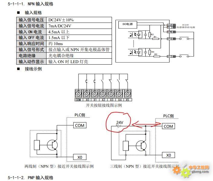

发表于:2023/9/6 16:16:59
#15楼
刚好正在接XD2的项目,其实不需要解释的那么复杂,信捷的输入端COM和自带电源的COM(0V)是内部导通的,也就是说他默认就是使用自带电源,但是手册明确的解释了可以使用外部电源,也就是把外部电源的0V和COM口接在一起即可。
知行合一。

发表于:2023/9/6 17:09:09
#16楼
回复 #15楼 机栝
兄弟,有电路图你不看,你听信捷胡扯,你仔细看哈图,看哈原理图,分析下电流的流向,你标的那个图毫无意义。信捷NPN输入,内部公共端是那个?是24V端口,COM端都接到了内部电源上。你标注的是常规的接法,也是信捷要表达的东西,但是信捷的原理图的电路就不支持好吧,背后的逻辑你不去看,原理图给你画出来了,你不去分析。

发表于:2023/9/6 17:11:52
#17楼
回复 #16楼 A罗志恒13880
无妨,我明天通电直接试,能用告诉你,不能用短路算我的,炸掉也花不了几个钱

发表于:2023/9/6 17:36:38
#19楼
开关电源的0v接到plc的0v就ok了,也不会烧掉,plc内部ov和com端是联通的
