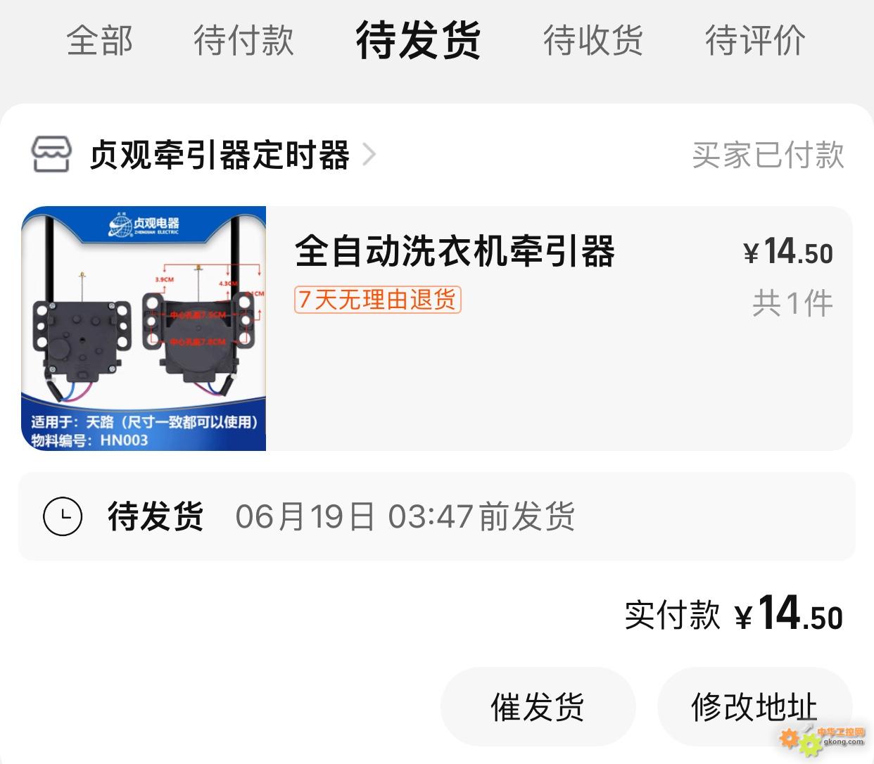

以下是引用YXBK在2023/6/16 14:23:53的发言:
交流的,又只有两条线,这样是没法做正反转的。
这种电机受阻会自动反转的,因此可能是排水时受阻断电停止,再次启动正转受阻后自动反转关阀。
你可以在转页风扇试试在转页正转时拦住它同时断电再通电,看是不是会自动反转。

以下是引用老兔子在2023/6/16 19:35:53的发言:
这个停止是怎样实现的呢,是不是在主板里面有检测电机电流的电路

静音电磁阀,也就是排水阀牵引器,很常见的配件,里面的小电机是非常常见的磁环做转子的,早期的程控器也是用这电机去计时的,早期的机械程控器这个电机比较容易坏,坏了就整机不能动作,排水可以手动打到排水位置,早期的排水阀也是线圈做牵引的,但是噪音非常大
坛子里面估计当年修家电的也是不少的,这些是比较常见的

洗衣机牵引器工作原理:当控制电路板发出排水(或甩干)指令时,牵引器内的牵引电机和防逆转电磁铁同时得电工作,电机通过齿轮组将钢丝(或齿条)卷入牵引器内,钢丝因而拉开排水阀排水、并通过机械联动机构使同时拥有洗涤、甩干功能的离合器总成的棘轮和棘爪分开(同时使甩干桶锁紧器松开),为下一步甩干时波轮和内桶同步旋转作准备(棘轮内的方丝弹簧将波轮轴和内桶轴抱紧成一体)。防逆转电磁铁带电吸合、其联动机构弹起,确保电机单向旋转将钢丝卷入,并在动作到位时由牵引器内的限位开关使电机断电停转、而电磁铁继续得电吸合,其联动机构锁紧钢丝以克服排水阀复位弹簧的反拉力,保持原有的工作状态。当排水(甩干)程序完成后,控制电路板的指令使牵引器断电,其内的防逆转机构松开,牵引钢丝在排水阀复位弹簧的作用下被拉出,使排水阀关闭、联动机构同步使离合器棘爪与棘轮啮合(波轮轴与甩桶轴脱离,使离合器回到洗涤状态)。
从图片看,他这个电机通过一系列齿轮,最后牵动一根钢丝绳,钢丝绳牵动排水堵,打开开水通道,水受地球重力影响排出洗衣机
经过一定时间,电机失电,排水堵因弹簧或其他力量复位,重新堵塞排水通道,同时钢丝绳受此力释放等待下次排水时再拉紧。

强烈的好奇心让我在淘宝下单了,敬请期待结果

这个在排水的时候得电,将钢丝绳拉紧,从而打开排水阀门,到达排水的目的!
时间到了之后,失电,钢丝绳在弹簧的作用力下复位,堵住排水口,再得电再次打开排水口!
这个电机在堵转的情况下,并不会损坏!@
