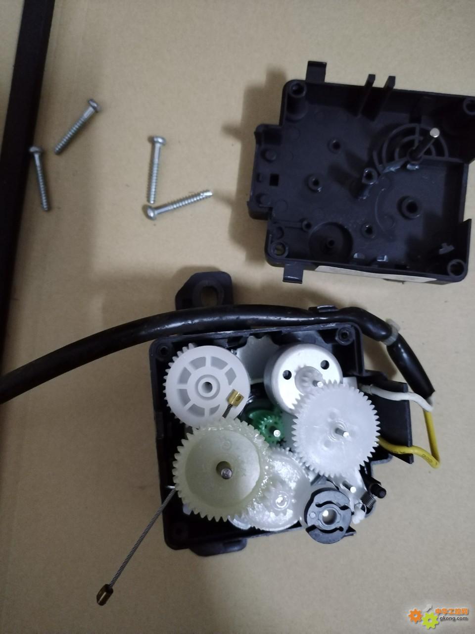

想不到洗衣机里面还有这么复杂的配件,这个是什么工作原理呢

能短时间堵转的永磁直流马达吧?

交流的吧 以前修家电 换个很多个 也不复杂 就电机加减速器 拉动排水阀 和切换离合

洗衣机比这个复杂的东东多了,比如电控部分。这就是电机加减速器 拉动排水阀 和切换离合。交流的居多

相对整个洗衣机,这个小配件确实算不上复杂,但针对这个牵引器,个人觉得一点不简单。
首先我想完全拆散后再能完好组装回去的应该没几个人。
其次这个工作原理是什么,只有两条线,是AC220V的,是如何控制开阀与关阀的。
假设是电机通电时开阀,停电时关阀,在脱水过程是有好几分钟的,这个时候需要一直通电的。
那么这时电机是堵转呢还是有齿轮机构在打滑。
如果不是,那是不是第一次通电开阀,下一次通电关阀,然后下次再开阀。
或者其他工作原理
大家一起学习
打滑相对简单

这是交流的,会不会通过程序控制正反转和进给,开水阀的力很大的,不是轻轻就可以打开,洗衣机不能正常排水,就买了一个换上,没打算拆开还装回去,也装不回去了,太多齿轮,一个电马达,两根线,交流220V的

看到一堆塑料齿轮就麻了,

交流的,又只有两条线,这样是没法做正反转的。

洗衣机应该是下排水
