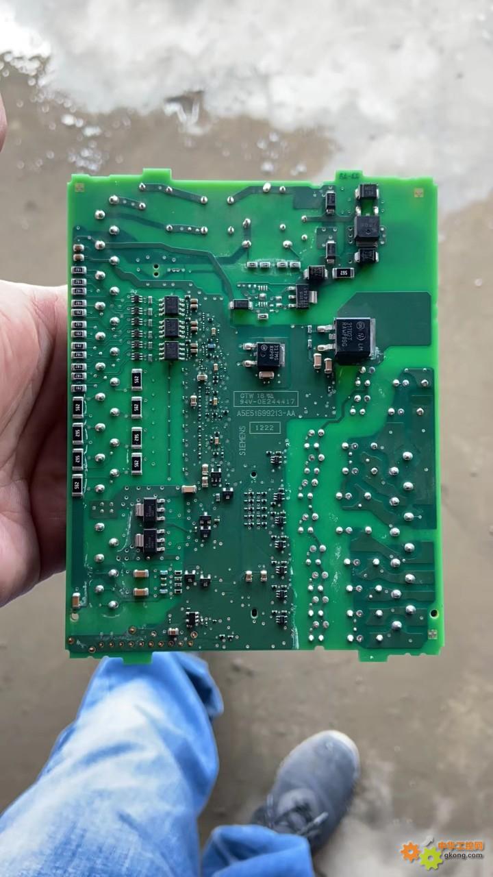

PLC为1215C,DC/DC/RLY继电器输出,某几个PLC输出点灯亮的情况,该点位却没有24V电压,把1L与该点位线甩开,量其电阻为无穷大,这种现象时好时坏,现场电工把一台正常的线路板换上去就好使了。从去年下半年到至今大概有五十台左右,其中有五台左右出现这种情况,概率挺大。

如果我换成DC/DC/DC,会不会就能杜绝此现象?   图纸里PLC输出点都会通过24V中继中转,不会直接接负载。

顺便各位大佬再帮我看看,是不是买到假货了表情

确实需要考虑下是否采购到假货了,寄一台坏的到西门子去。

继电器排列有点乱,西门子的东西不该这样啊!

继电器类型输出点和公共之间无穷大,代表继电器触点没有吸合。这种情况是一开始就有,还是用了一段时间后才出现的?前者有很大概率是买到假货了,如果是后面那种情况,假货的可能性仍然无法排除,不过你的输出电路最好也检查下。重点看下你的负载类型和负载电流。S7-1200 手册上说,电阻类负载,最大电流是2A,照明负载直流最大30W,交流最大200W。(照明负载我个人理解为存在电感的负载,不知是否准确。比如线圈,变压器等)

不是假货,需要考虑两个问题,
1继电器带的什么负载,功率,动作频率?继电器是否触点故障了?
2端子与插针连接是否紧密?
另外我个人从各专业论坛看到的情况,其它PLC品牌出现过宏发的继电器动作问题!我不确定是否与你的故障相关!宏发作为国内最好的继电器品牌,我还是非常信赖的。但通常来说,我不会把PLC继电器输出的直接带动力。

确认输出继电器是不是出问题是很简单的事

如果IO板上没查处问题,最大可能就供应到板卡上的24公共线实际没联通
