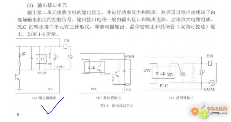

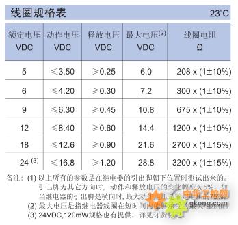

发表于:2023/4/27 13:06:40
#22楼
回复 #10楼 INotKissBoy
发生异常时,是一组里面的5个输出点都有这种情况,还是某一路是这种情况?从你拍的图片上看,你的继电器型号是HF49FD 018-1H12TF,查资料知道,线圈额定电压是18V,动作电压≤12.6V,释放电压≥0.9V,最大电压21.6V,我搜了一个西门子PLC输出电路示意图,你可以参照这个测量一下有信号输出时继电器线圈的电压,是否在12.6V以上。如果电压在12.6V以上,说明继电器有问题。如果在12.6V以下,说明PLC本身的输出驱动电路有问题

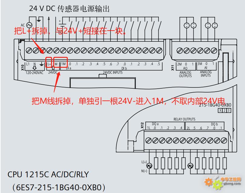

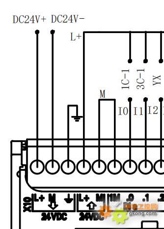

发表于:2023/4/28 8:10:36
#26楼
回复 #25楼 huyafeng
不知道这样你是否能看明白,第二张是现场接线图,第一张是打算改的图。

发表于:2023/4/28 8:13:57
#27楼
回复 #25楼 huyafeng
输出接线“1L”是直接取开关电源的正极,跟PLC供电与各类仪表共用

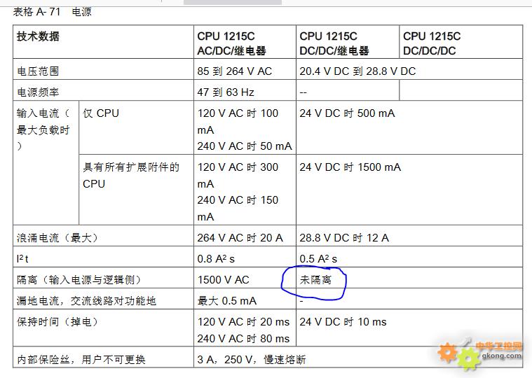

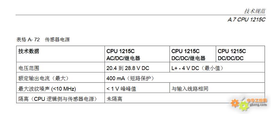

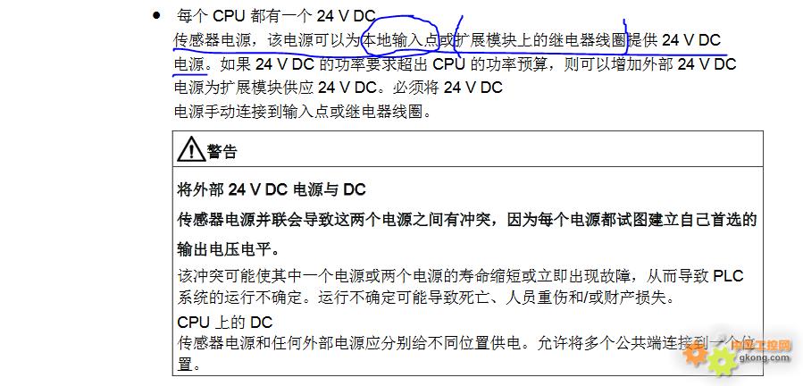

#29楼
回复 #26楼 INotKissBoy
这次看明白了,你是用了PLC上内置的传感器电源给传感器等供电,这样接应该没问题。我查了一下s7 1200手册,这个内置电源是给传感器或者扩展模块上的继电器线圈供电的,最大电流400mA,只要保证你输入端总电流不超过这个就行。要注意的是,这个传感器电源要专门给传感器和扩展模块上继电器供电,以前我见过有人用这个接接触摸屏导致PLC电源模块损坏。
你的输出公共端1L、其他仪表都是和PLC共用开关电源,这样不太好,可以再用个专门的24V电源给这些供电,以避免输出侧中继线圈频繁通断等因素产生高压,倒流回PLC供电电源。
