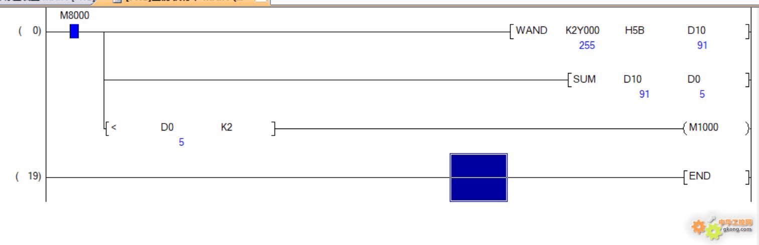

可以位写入哈,Y0的状态写入第1位,以次类推
我的意思楼主说的不是连续的5个位,Y0-Y4,而是可能Y2 Y7 Y10 Y11 Y14这样,当然也可以用M再转换一次。

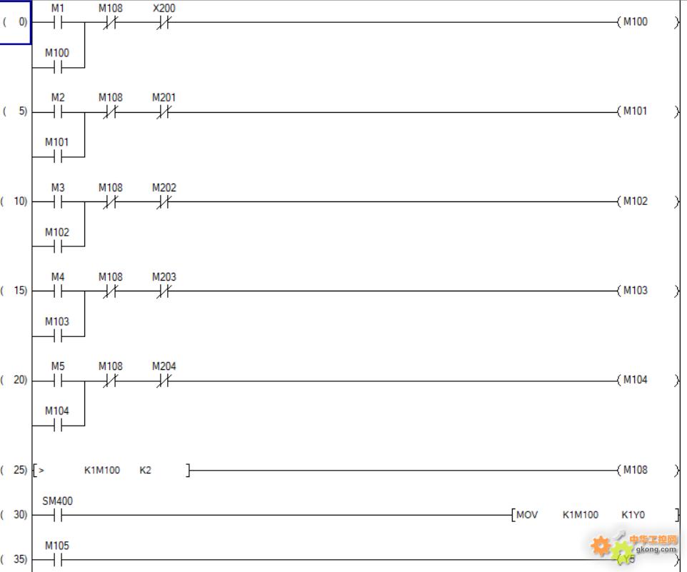

X200-X204为电机过载报警

X200-X204为电机过载报警
我能理解你的思路,主要是电机的点不是连续的,当然也可以加M点把它变成连续的,要不然我觉得直接用SUM指令会方便
对,关键不是连续的,所以说就只能像大神你这样写吗?

把y0-y4的状态传输到d100的0-4位 上升沿传输1 下降沿传送0 然后取D100的on数
[此贴子已经被作者于2023/2/11 9:29:07编辑过]
楼主说没见到这类指令~取D100的on数
我找到一个SUM指令,不过前提还是要点位是连续的,不知道大神有没有用过这个指令

#26楼
那就很简单了
Q系总是编译不过,用FX系做的
假设电机分属Y0,Y1,Y3,Y4,Y6~H5B的由来

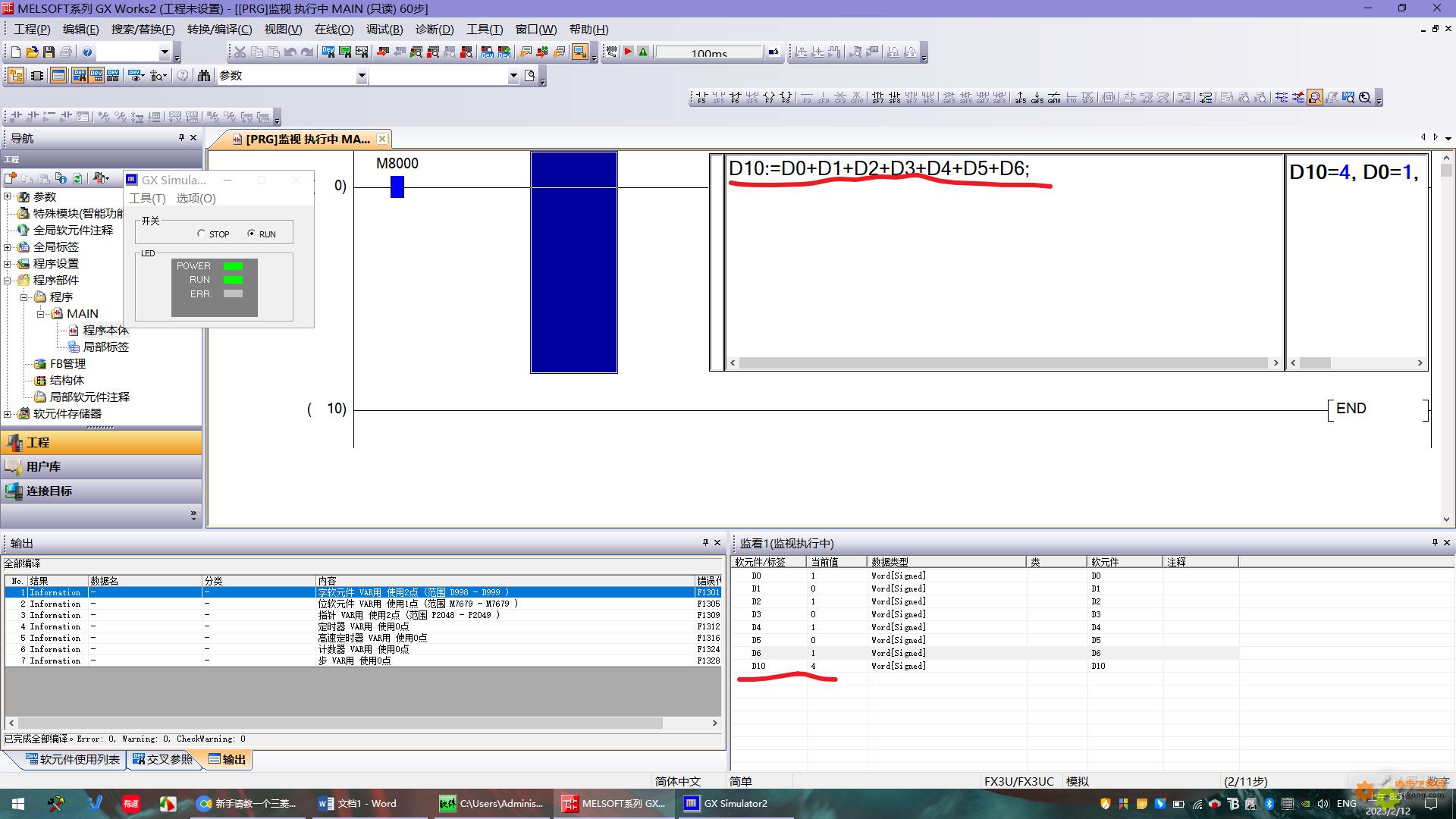

回复 #13楼 2269149168
你用的不是三菱的plc吗,不管Y点连续不连续,才5个电机,用内嵌ST做个加法,这个就一条就行了,满足你简单直观的要求,其他的逻辑用梯形图写

#28楼
回复 #15楼 知道一点
不是5个电机,只要小于2个电机开着就输出报警吗,加法结果小于2,输出一个线圈,是这个意思吗

#29楼
回复 #27楼 277914955
为了这条需要多少条陪衬
