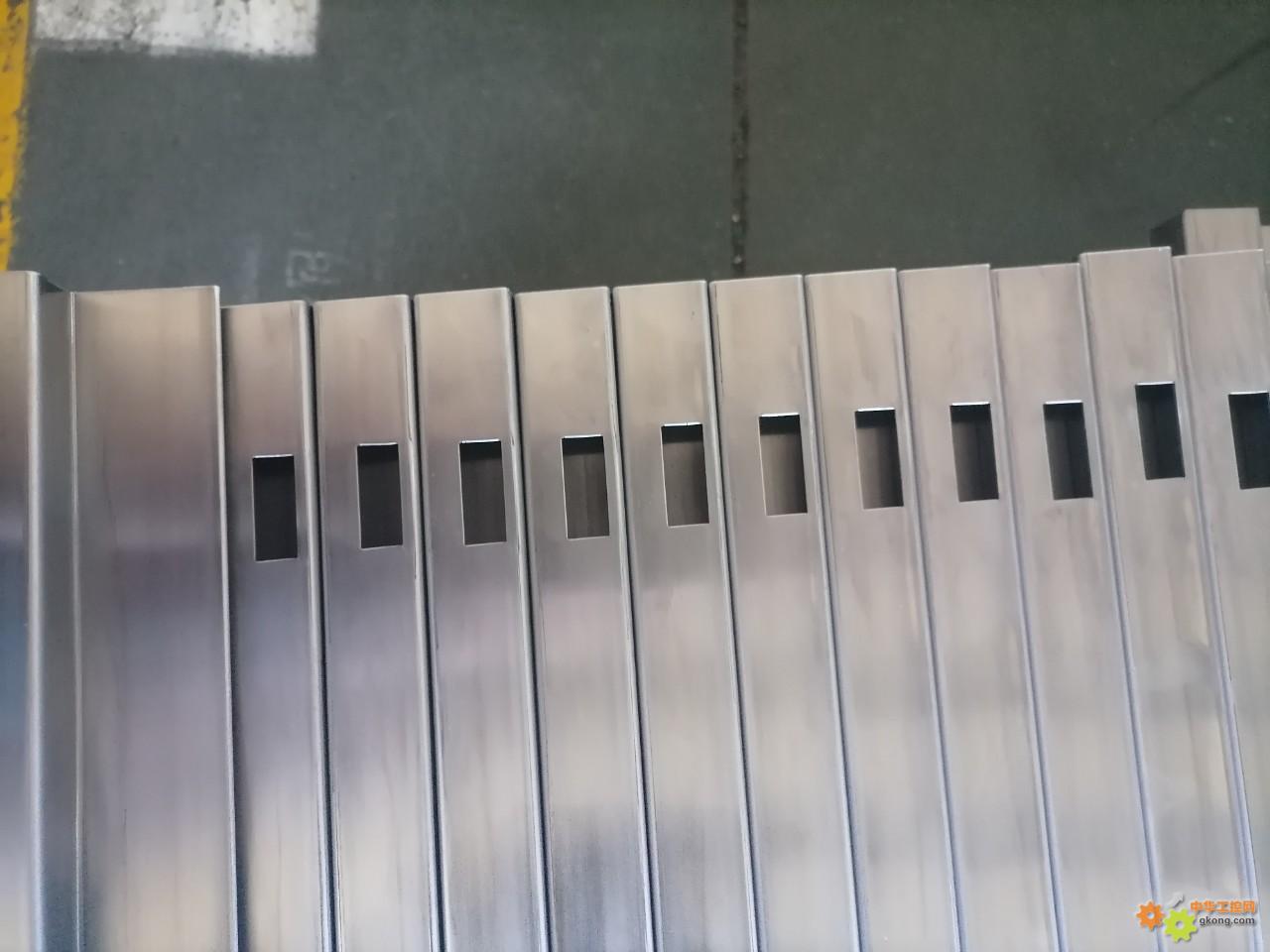

裁断机电控采用三菱系列PLC和伺服,欧姆龙编码器分辨率为1000P用来测量长度,记长模式下裁切的产品公差小于2mm;但是探孔模式下裁切产品公差有5mm(探孔模式就是裁切有孔位的产品,例如一个产品有两个孔,那就设置2个孔,探孔器探测到两个孔就裁切)

发表于:2022/7/9 15:00:13
这个有孔位的产品要求是孔到边公差不能大于1mm,我在想探孔器探测到孔位时间肯定有公差,是不是问题出在这里?各位师傅有什么高招解决这个问题。

不知道楼主孔打的有偏差,还是切的有偏差,如果孔打准了,就参考孔的控制方式。
给专业的去搞吧,了解一下追剪,电子凸轮控制。

你这是追剪吧,不知道你有没有用电子凸轮,如果产品这样的线速度,误差应该小于1mm

楼主这个应该是探孔信号的误差造成的。即伺服的零计数开始信号造成的。
其实伺服为了回零,都是走过再返回的,不是单一的感应到就回零的。

能说一下“探孔器”是什么做的?既然用了探孔器,编码器还有何用?
材料规矩吗?

切出来有偏差

是的,目前是激光探孔反馈给PLC的脉冲信号要么延迟要么提前,导致长度公差大于1mm

伺服系统没问题,如果做单一的长度产品公差1mm内。关键是有孔的产品是以孔到边的距离为基准,目前怀疑探孔不准。

探孔器就是如图片所示用来检测空位数量,即定位产品的裁切位置。编码器是用来测量产品移动速度反馈给PLC,然后驱动伺服以相对应的速度追切产品。
