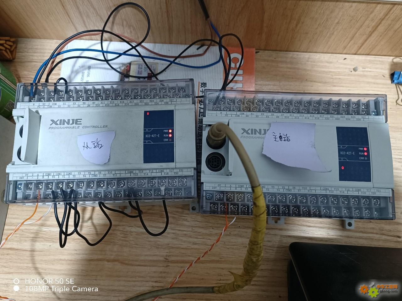

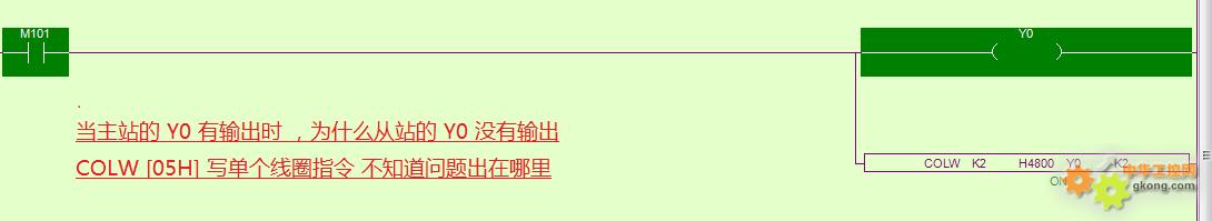

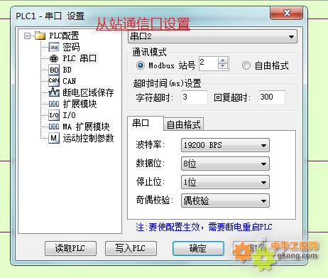

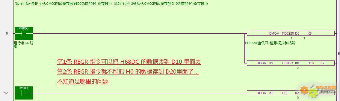

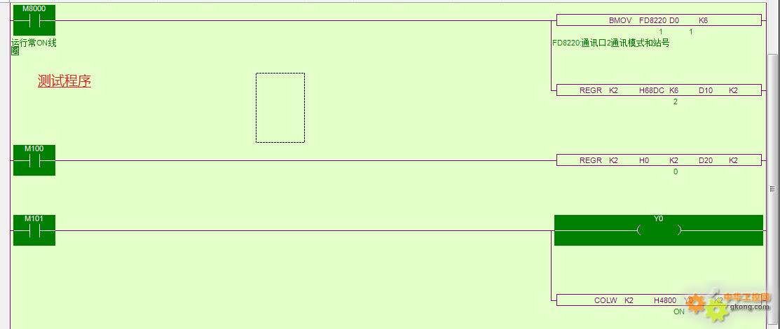

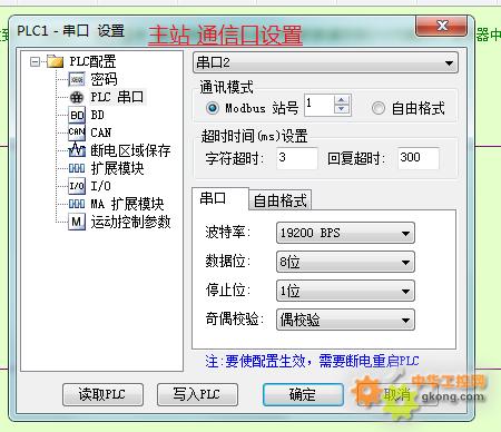

问题在图片上。
最后发现问题是,当前1条的通信指令一直处于闭合状态时,后一条通信指令就会出问题
还有就是,想要主站的y点输出变化可以实时反应到从站所对应的输出点上,不知道怎么处理。相反从站输入点变化 主站要怎么能实时监控的到。
最后1点就是:看见过好多个,1台设备的电控箱里放两个主机来处理程序,这样作的目的是什么,如果是选I/0点不够,为什么不加扩展模块,而是用这种主从形式的控制。
主 从 控制这种方式一般在什么场合使用的多些,望有使用过的给点建议。
本人工作中从没使用过这种控制方式。
轮询执行。

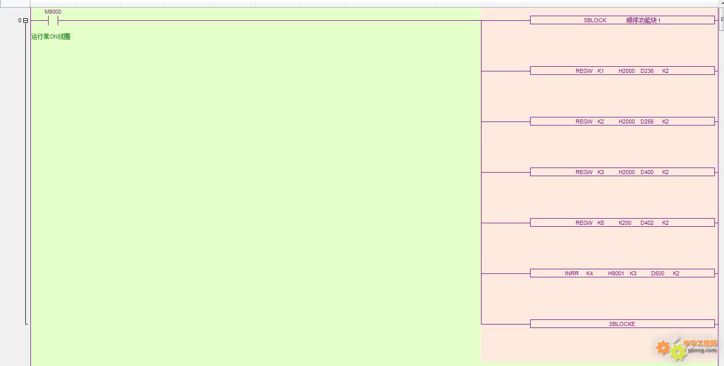

信捷XC系列的用顺序功能块做MODBAS有惊喜。

回复 #4楼 cma_520
轮询的意思就是轮着来,不能同时导通两条及以上的通讯指令,必须一条一条的来。

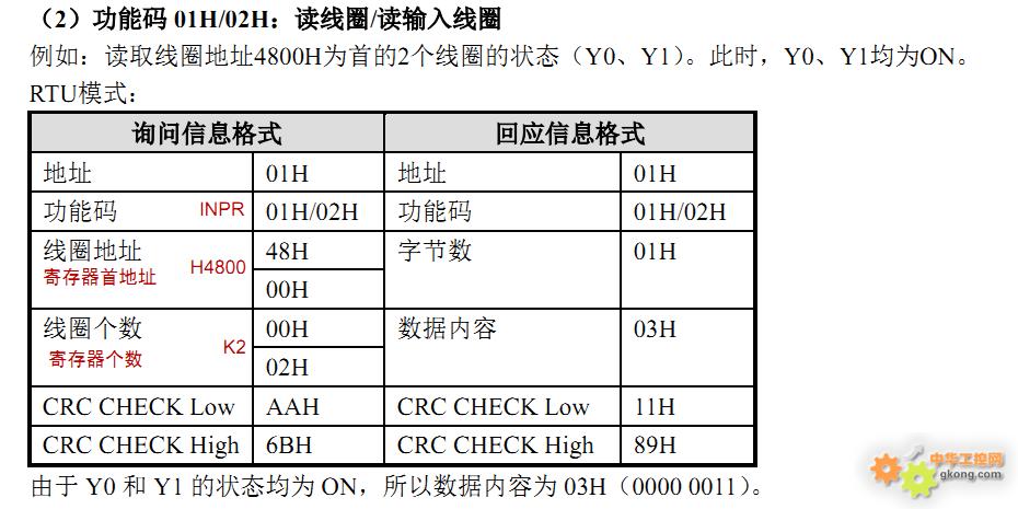

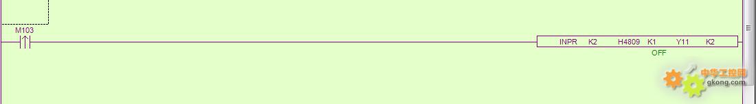

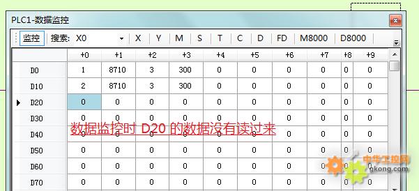

就比如这条指令【INPR],是说把从站输出线的状态读在主站指定的线圈上,试了好多次都不行【就是说从站Y11的状态反应不到主站的Y11上面去】
从站的Y11输出,我是在从站PLC里面写了条指令让其有输出【LD X0  OUT Y11】,不知道这样用,会不会有什么问题,
最后的结果就是 INPR这条指令 从站Y11的状态变化,反应不到主站上面来【主站的Y11】

发表于:2022/6/10 11:59:11

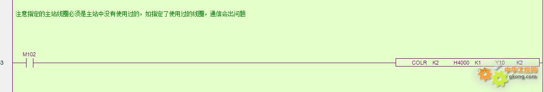

这条【COLR指令】测试时,就出现过类似的问题,如果主站程序其它地方使用过y10的话,哪样,从站X0的状态变化就不能反应到主站的线圈上,
换成其它主站中没有使用过的线圈就可以
这样对比【INPR】指令,是不是也是同样的道理。问题不驱动输出的话,哪怎么才能让从站的Y线圈有输出呢?

发表于:2022/6/10 14:22:52
换成其它主站中没有使用过的线圈就可以
这样就是双线圈了,肯定有冲突。
从站读回来的数据最好是给主站的M(也是要其他地方没有用到的),然后再通过M控制主站的Y。
