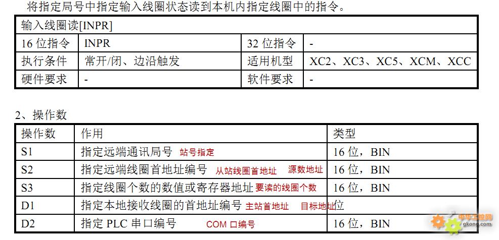

就单独这条指令来讲 把Y11 换成 M11 ,测试的结果也是一样的 ,也是主站的线圈也是反应不出从站Y11的状态变化。
整个系统中 主站中只有1条指令 即 LDP M103     INPR   K2  H4809  K1  Y11   K2
       从站PLC 有程序: LD X0  OUT Y11
       从站中写程序的目的是让从站的 Y11 有通/断变化
就是不清楚问题出在哪里。通信是正常的。

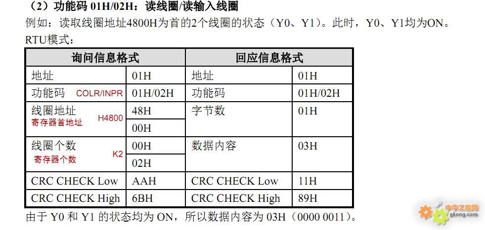

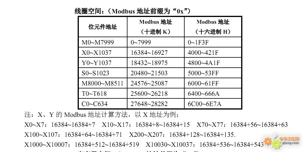

地址换算也没有问题

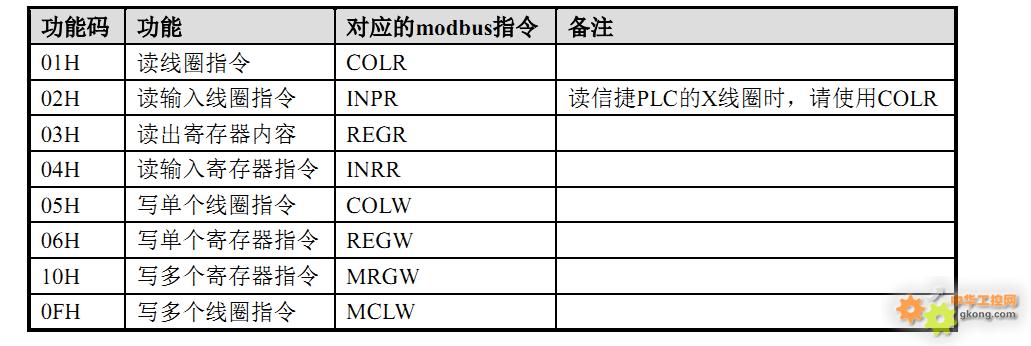

因为读的是输出线圈 所以用的是 INPR 指令
理解上觉得程序的设计是没有问题的,但就是主站线圈的状态,不能反应出,从站输出线圈的通/断变化。
即使把主站的Y线圈 换成M线圈也是一样;相反把从站的Y线圈换成M,结果都是一样。

#17楼
回复 #16楼 cma_520
用COLR指令能行吗?如果可以就用这条指令好了。
大家一起学习
2990
cma_520
文章数:507
年度积分:73
历史总积分:2990
注册时间:2006/11/14
发表于:2022/6/10 17:17:36
#18楼
以下是引用YXBK在2022/6/10 16:59:37的发言:
用COLR 指令可以。【但说明书给出的是此条指令是读信捷X线圈时使用的】
不管怎样 谢谢版主的建义 问题解决了。
       承接:非标自动化设备设计、旧设备改良与维修
47511
YXBK 版主
文章数:21880
年度积分:2439
历史总积分:47511
注册时间:2007/4/14
发表于:2022/6/10 17:22:57
#19楼
回复 #18楼 cma_520
有时候手册上的东西不一定是完全正确的,搞半天不行,打个电话去一问
哦,这个问题呀,你要怎样怎样就行了,手册那个是不对的。
