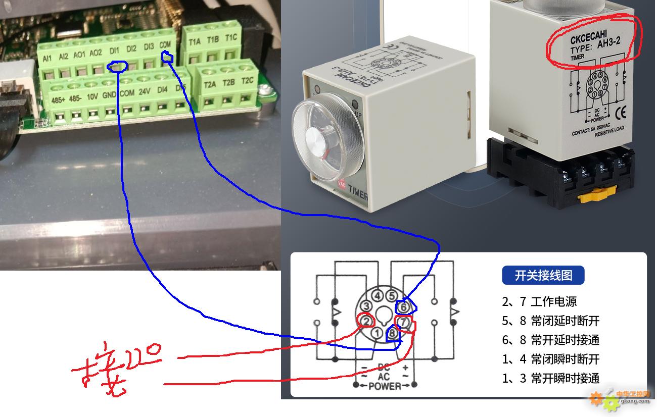

#35楼
回复 #25楼 pan_xiansheng
我找到了这个,时间继电器也是类似的接法吗?

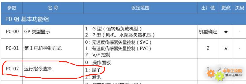

发表于:2022/5/31 10:00:20
#36楼
先按图一修改参数
再按图二接线
注意时间继电器的型号不要搞错,不同的型号接线是不一样的。

发表于:2022/5/31 10:13:52
#37楼
回复 #36楼 YXBK
捋了捋,这样的意思就是说面板的运行停止键废了,也不能手动控制停止和启动了(不考虑手动关电源的情况),上电的时候根据延时确定启动时间,断电没有延时?
