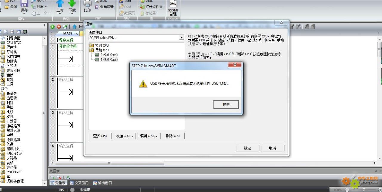

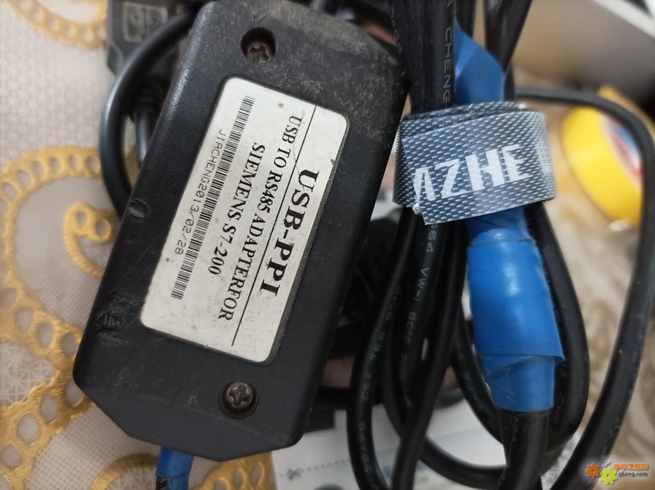

SMART200 PLC如何用485下载程序?谢谢各位大神。网线可以正常下载上传。想学习下485下载程序。用了两种通讯线都不行,刚开始学习SMART200 PLC。,试了200的plc可以正常下载。smart不行。
第一种下载线
能搜索到plc不能下载。

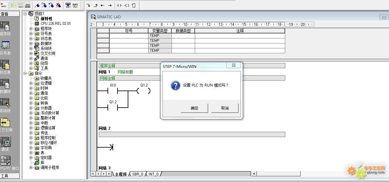

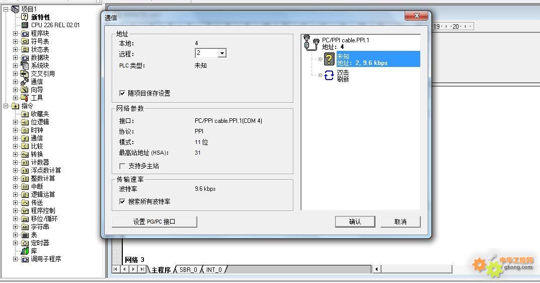

两种通讯线200plc都可以通讯上。并下载程序。但smart不行。

淘宝售卖的SMART 485编程线和S200的都不一样,一分钱一分货吧。

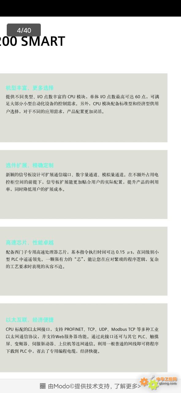

网上搜索显示西门子的原装编程线是可以兼容200与200smart的。但是用网线上传下载程序是200smart的优势所在,也确实带来了很大的方便。所以楼主研究这个有点舍本逐末了。

用网线吧,用485要西门子原装线靠谱。

呵呵;你这种国产的低价的只能用S7-200,不可以用在200smart上面;用原装的吧;

与版本无关,是这种低价电缆根本不支持smart系列;

200smart的硬件版本3.0以上485口支持PPI通讯,但必须是西门子原装的USB-PPI电缆,连西门子自己的A系列编程电缆都不支持。
