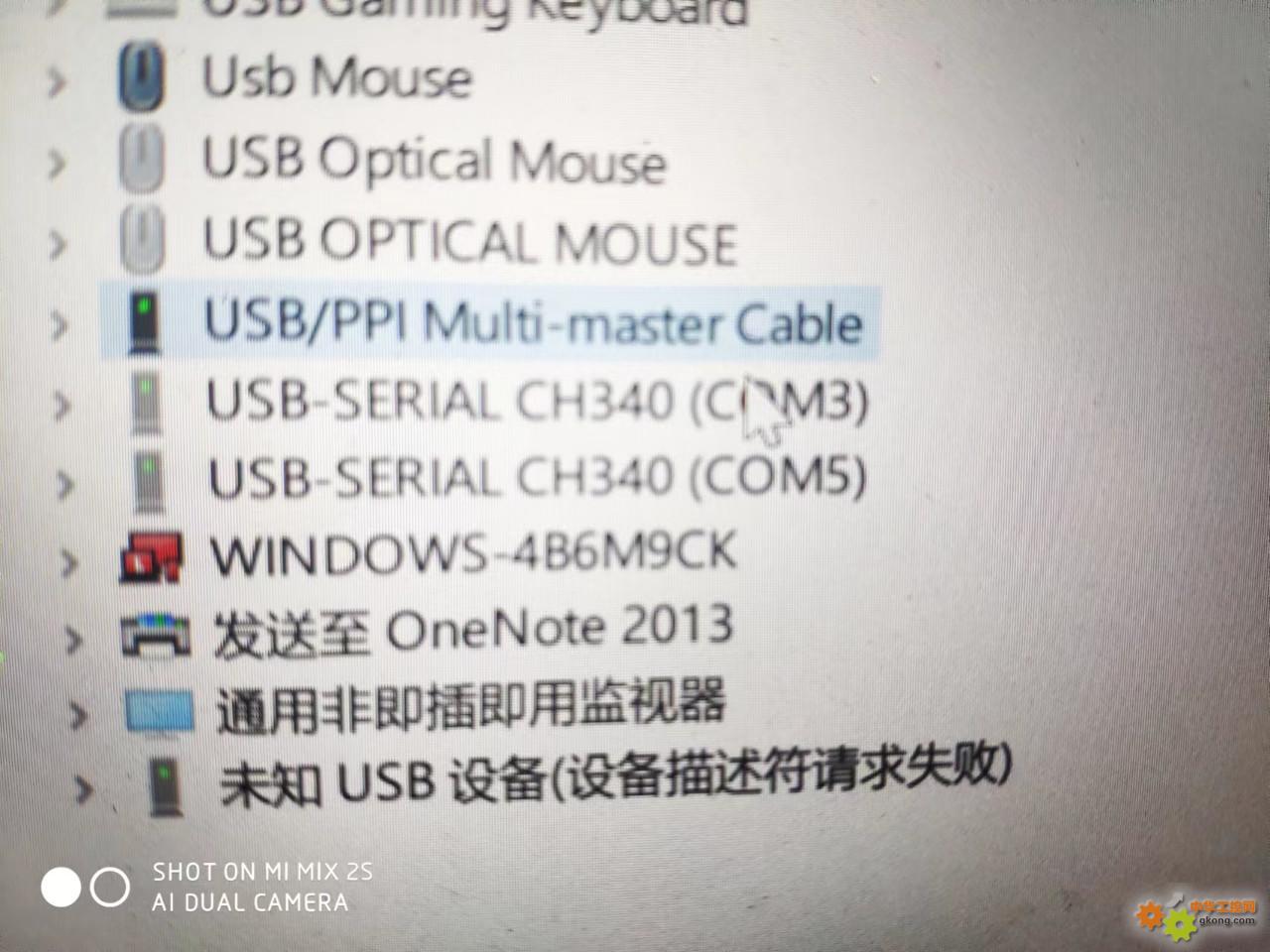

原装线可以,其他不行的。我观测了下是驱动问题(准确的说是芯片不一样,这也许就是价格上的差异吧),原装线有西门子的PPI驱动服务程序,你用的线我也有同款,里边驱动是CH340的串口驱动。
不好意思传错图片了
