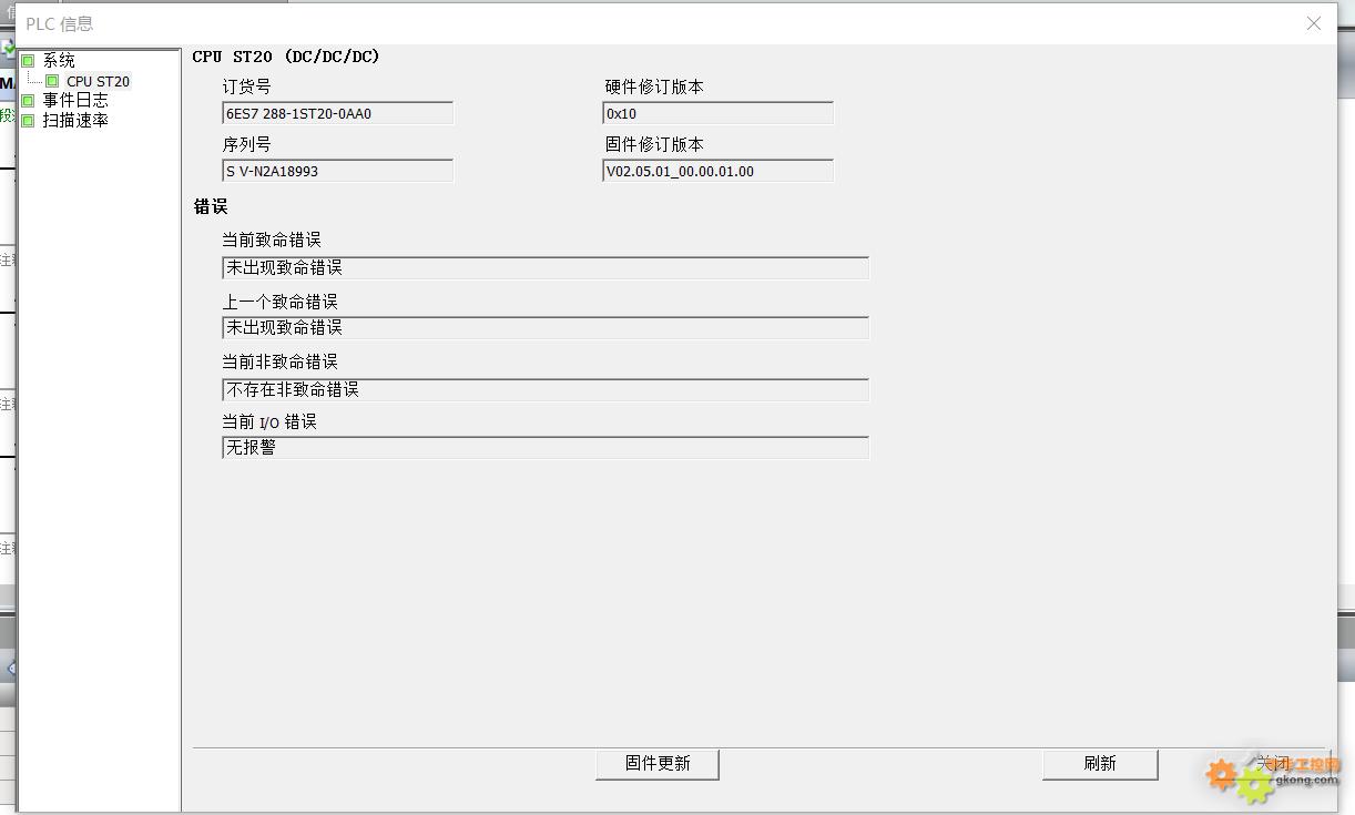

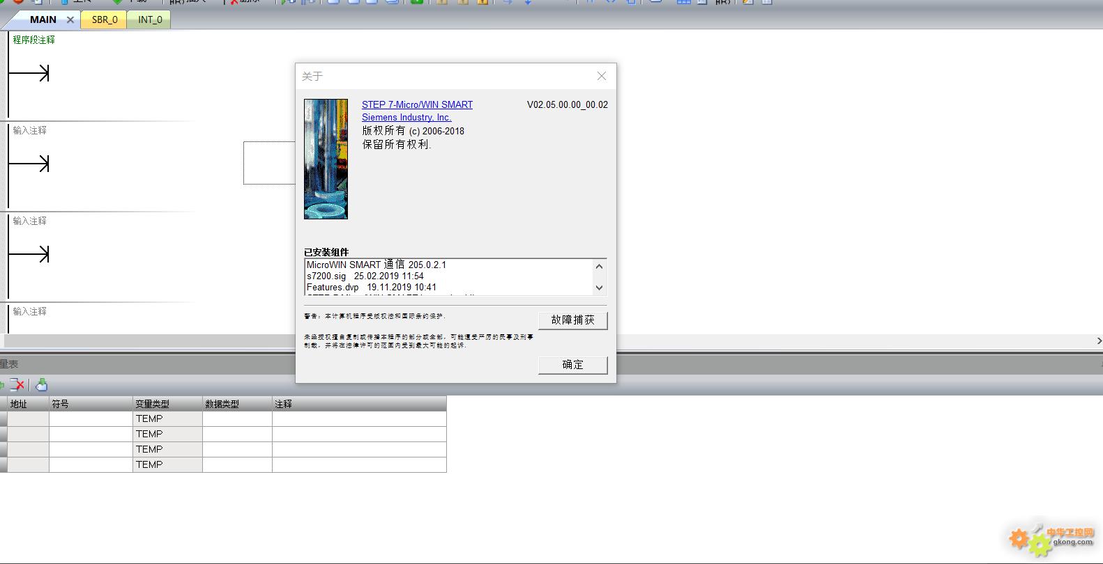

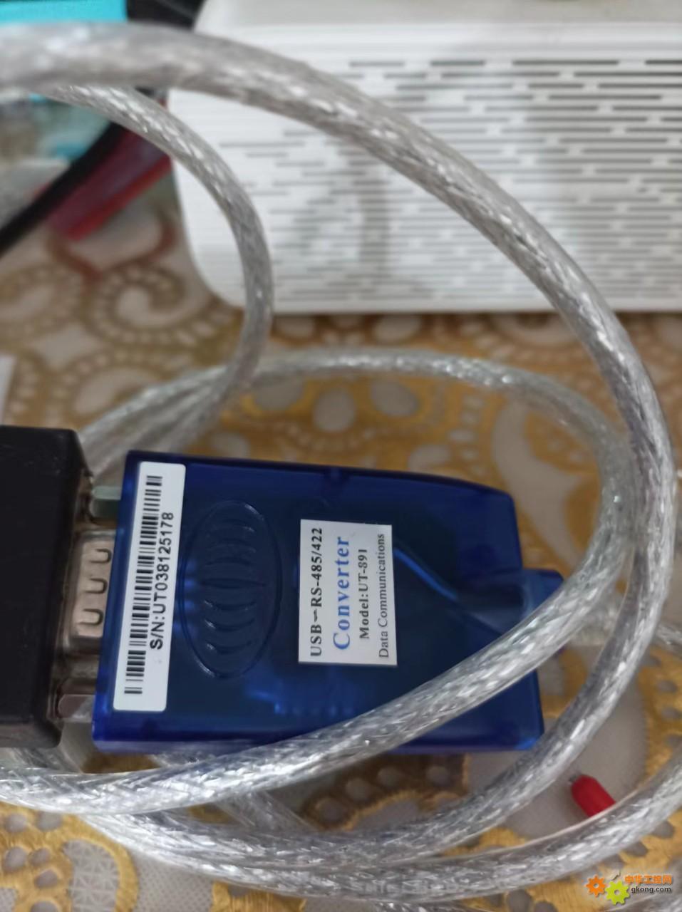

谢谢各位大神。版本都是2.05的。用了另外一种还是不行。看来只能用原装电缆了谢谢

已经讲了,要用原装的电缆,或支持多主站功能的国产电缆,你这普通的电缆只能在S7-200上用的,而且S7-200只能设9.6K或者19.2K能连上;

smart200要V2.5以上版本才可以串口读写程序

我之前也是买国产的100左右,不能连接,后面拿了根原装的smart可以使用

我TB上买的艾莫讯3DB30可以和200,200smart走PPI通讯,一百多块。
