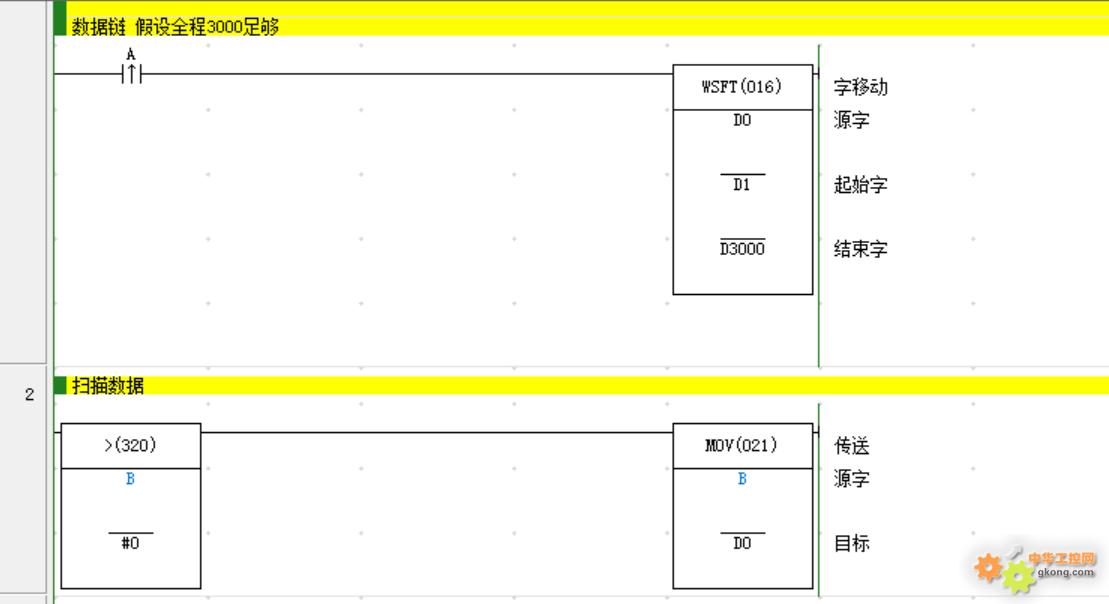

项目基于二维码扫码分拣,用的是西门子1200plc,西门子ktp900触摸屏。
传送带是直线链条的传送带,共六组,左右料仓分拣,共计12个料仓。推手在中间电机正转推进左边料仓,反转推进右边料仓。
具体流程,对射光电开关感应物料进来,触发扫码器读码,读码后确定分配到1-12其中某个料框,传送带速度固定,距离1-6号(分拣推手共六个)推料位置传送时间固定,假设光电开关为0点,则0点距离1号料仓到达为5秒,到达2号料仓为10秒,3号15秒,以此类推。
对射光电开关感应物料 ———> 扫码 ——> 推料
这样的程序, 但是目前需要解决的问题是传送带最多可同时容纳7个物料, 假设物料1扫码后需要分拣到6号推手的左边,需要30秒时间到达,而第二个物料扫码后需要分配到1号推料区域, 则第二个物料在传送带上会先到位(虽然是第二个扫码的,此时1号物料还没有走到6号推料位置)
需要这样的,分拣程序, 求大神帮忙付费有偿编写plc程序。
我们有远程模块,可以远程操作。

简单啊,一个萝卜一个坑,程序里面制作身份标记或者顺序存储即可解决先拣后拣的问题,设备竟然不是一揽子方案,很怀疑就是学校题目。

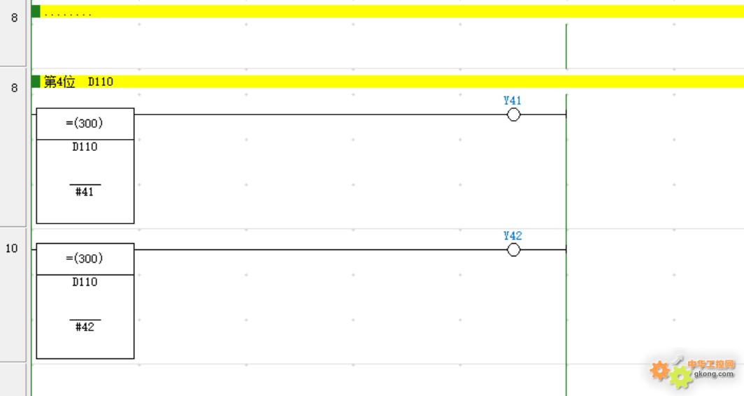

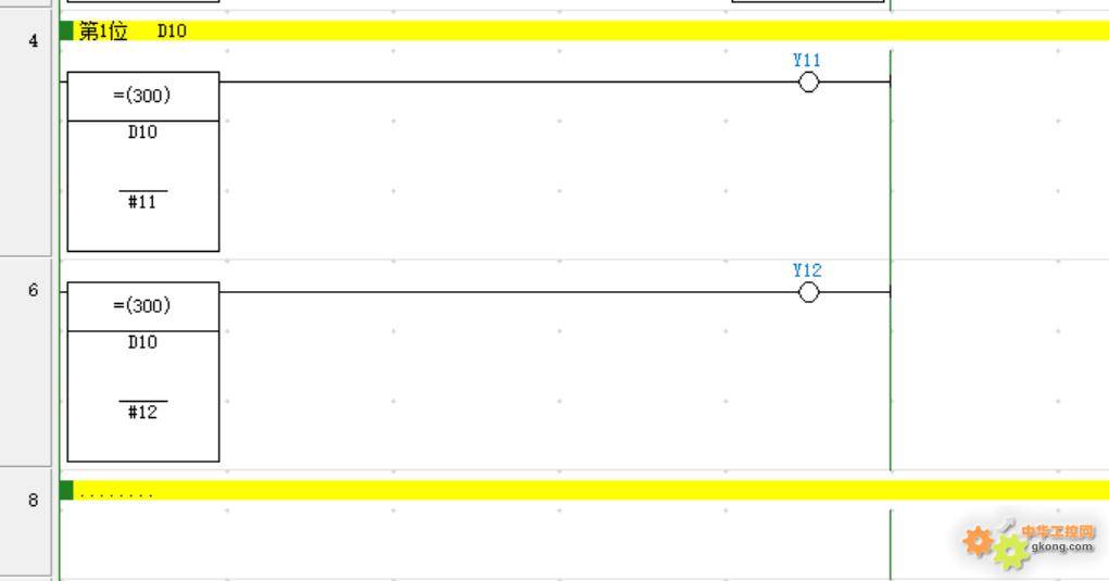

这样的控制工艺很原始,程序很累
换种提法
A-光电换成链条节点检测,或装个码盘
B-扫码信息
Y11-1位左推手
Y12-1位右推手
Y21-2位左推手
Y22-2位右推手
Y61-6位左推手
Y62-6位右推手
仅供参考

回复 #3楼 知道一点
光电很方便啊,
换成码盘,有什么优势吗  ?

以下是引用chengzheng在2022/4/9 10:44:12的发言:
光电很方便啊,
换成码盘,有什么优势吗  ?
方便吗?你试着给出程序看看.
码盘,程序简单(看前贴),位置确定(时间控,遇到瞬间断电就NG了),....
