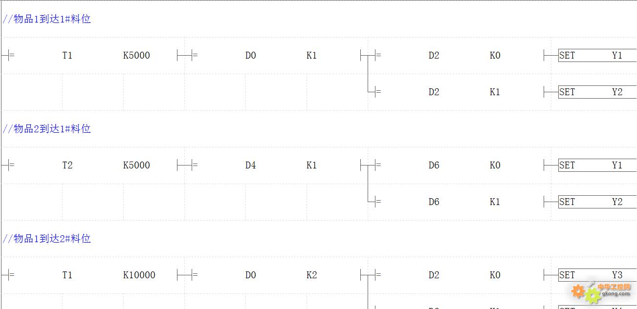

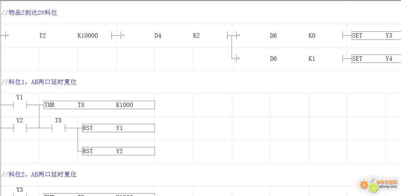

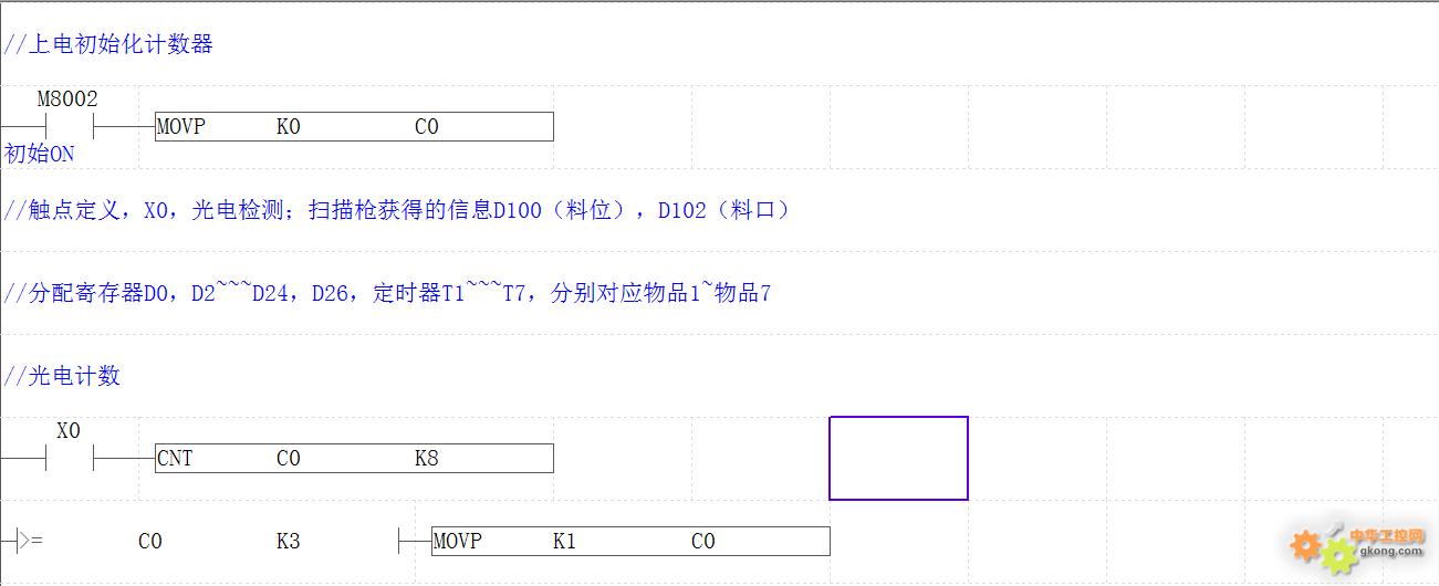

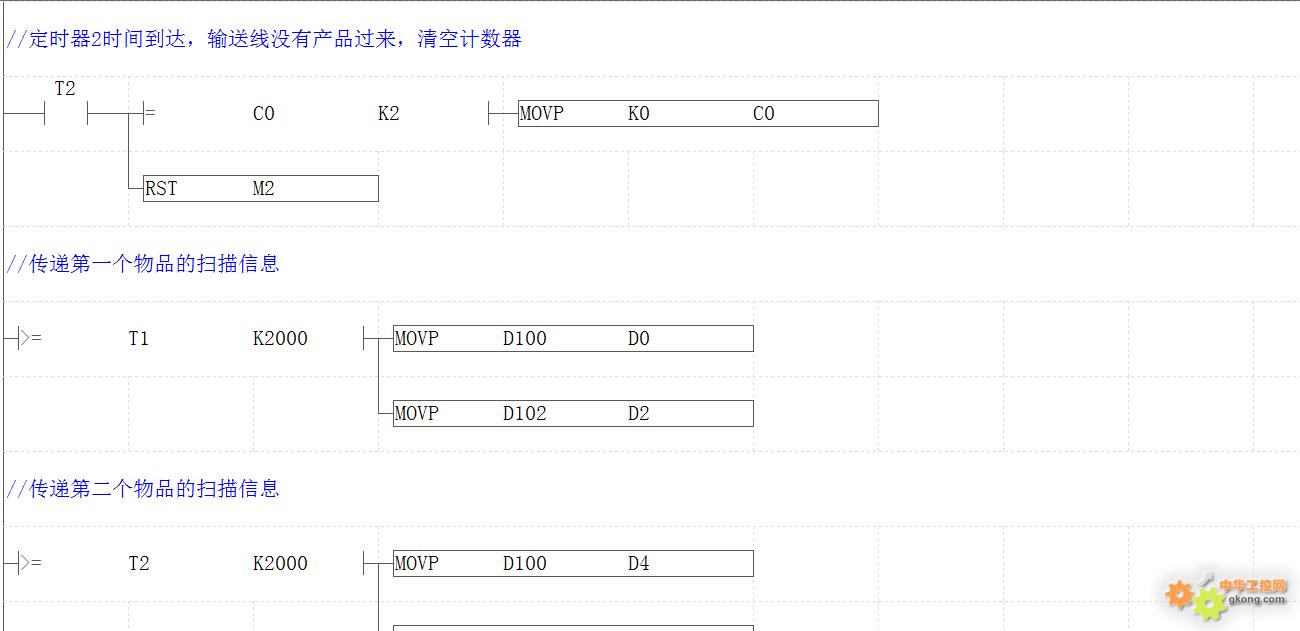

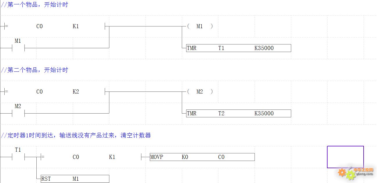

#26楼
我写了个复杂的程序,只写了2个料位的,其他的料位照葫芦画瓢
===程序描述===
输送带最多容纳7个物料,7个物料用7组寄存器,假定,扫描枪扫描出两个信息,料位(对应1~6料位)和料口(对应每个料位的左右料口,0和1)
扫描枪获取的信息在D100,D102,每个物料用一个定时器来计时,得知它的当前位置,物料的分拣信息在2s后传送,实际可根据物料的大小,现场调整时间,程序要写5s,10s,15s···30s的比较程序,即,每个料位的程序
===寄存器分配===
X0:光电检测点
Y1,Y2:料位1的左右料口,依次类推
1#,D0,D2分别是物料1的料位和料口信息,T1,计时用寄存器
2#,D4,D6,T2
6#,D20,D22,T6
7#,D24,D26,T7
===程序部分截图===

li329952236
文章数:1
历史总积分:50
注册时间:2019/11/6
发表于:2022/10/15 14:37:48
#29楼
回复 #26楼 gaoyingchun
总觉着用时间不稳定。你这个计时器掉电就乱了。我个人也觉得,做程序除了基础功能程序,附加程序员基本的技能就是考虑预防各种异常情况下产生的问题。
