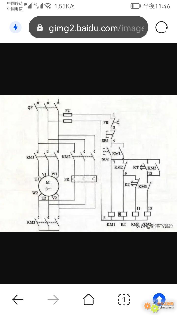

发表于:2022/4/1 23:51:38
你们是不是用的类似这样的星角转换电路?
它很坑,命运交给了器件。
改进,或硬件互锁,或用专用星角定时器,或用二个定时器

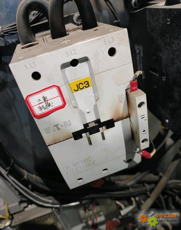

发表于:2022/4/2 8:02:45
从图片看,1、接触器触点打火严重,怀疑相间绝缘不足了,万用表量不出来;2、辅助触头处线路检查,下端线头好像没有压接上。
