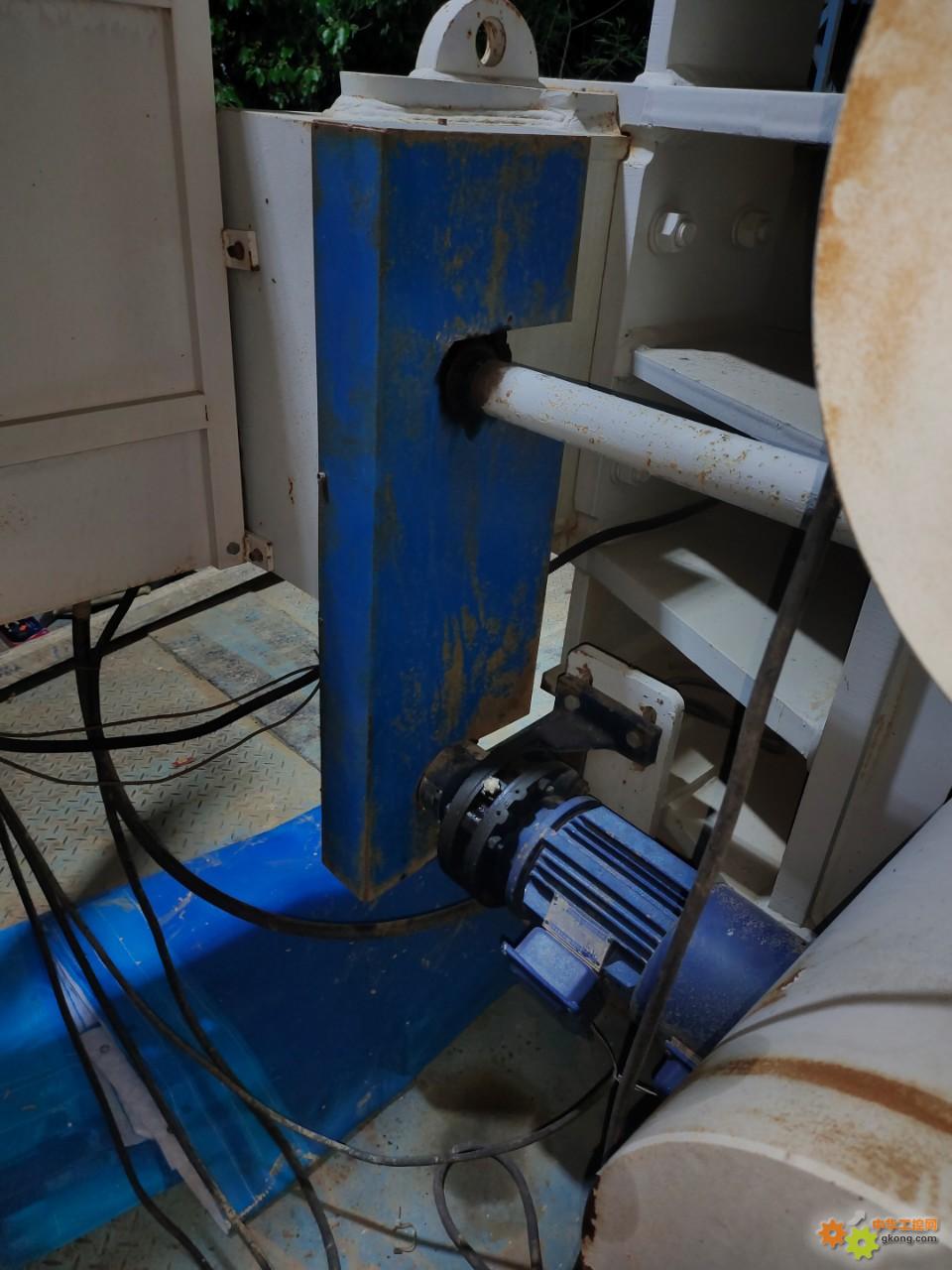

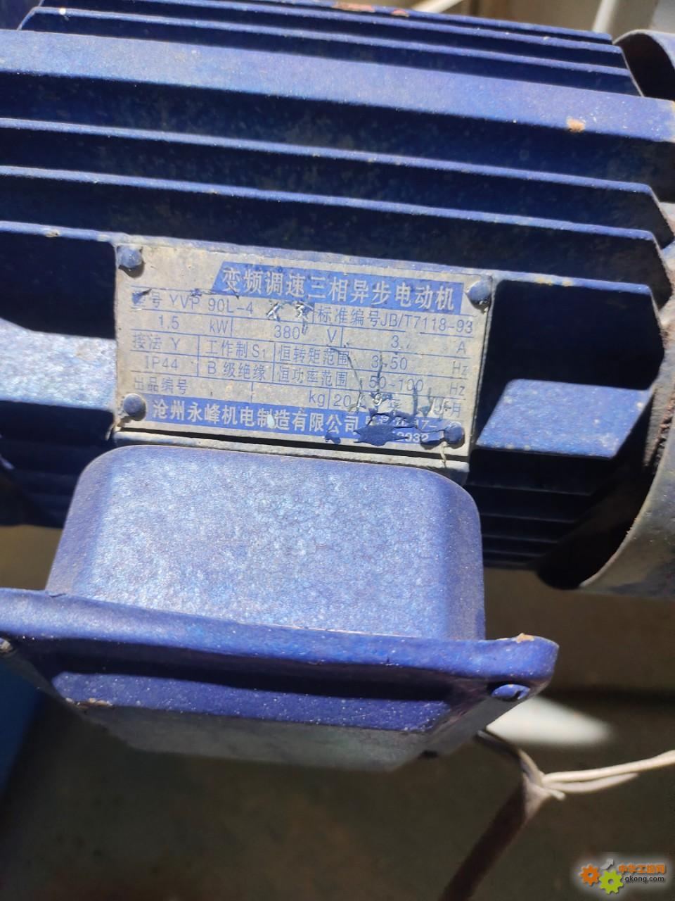

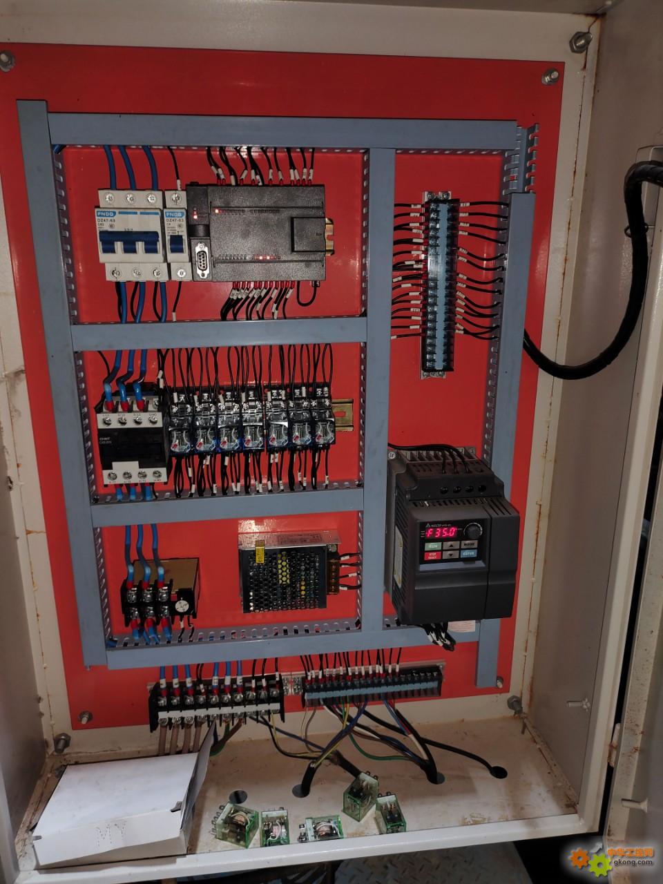

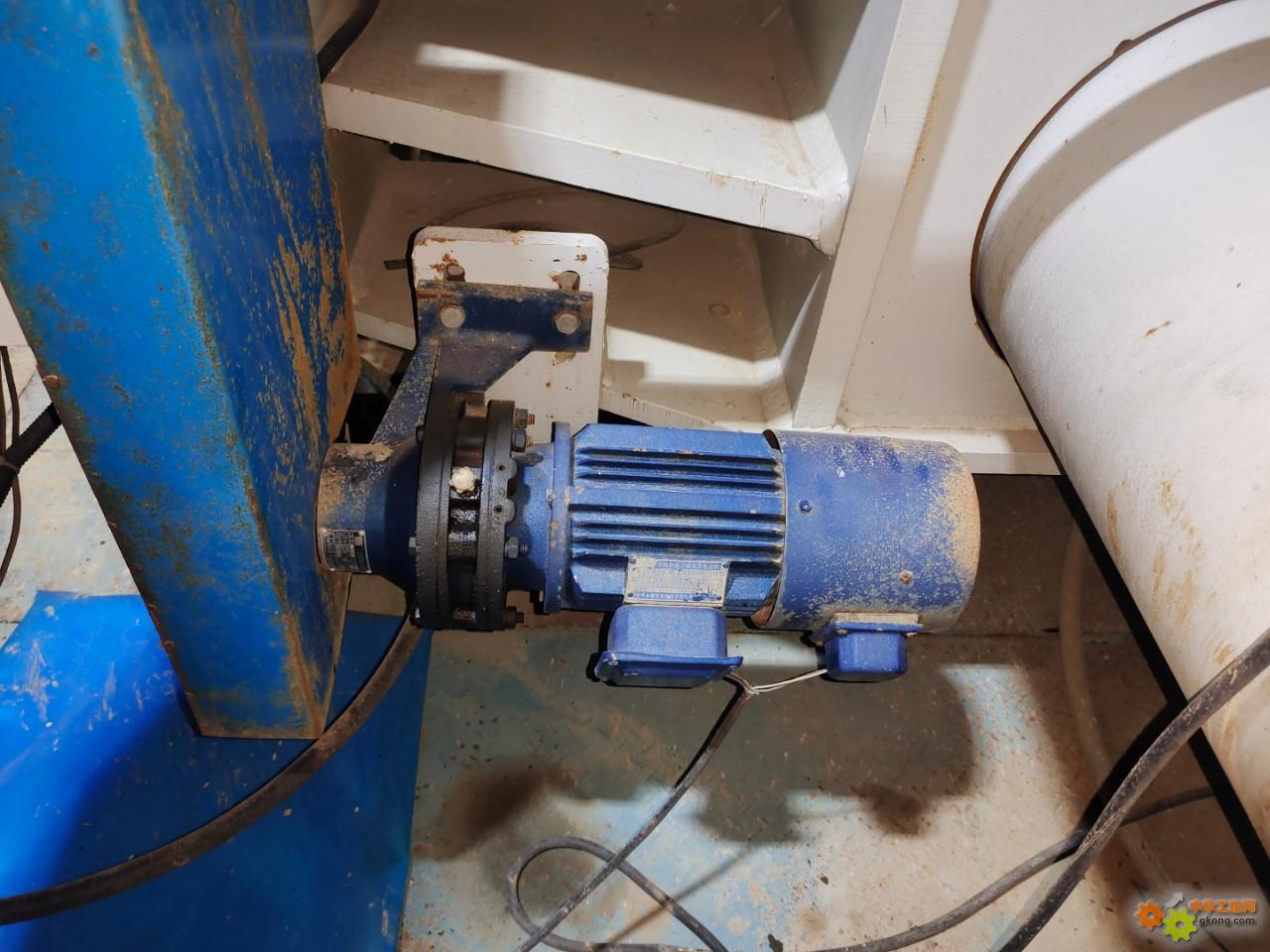

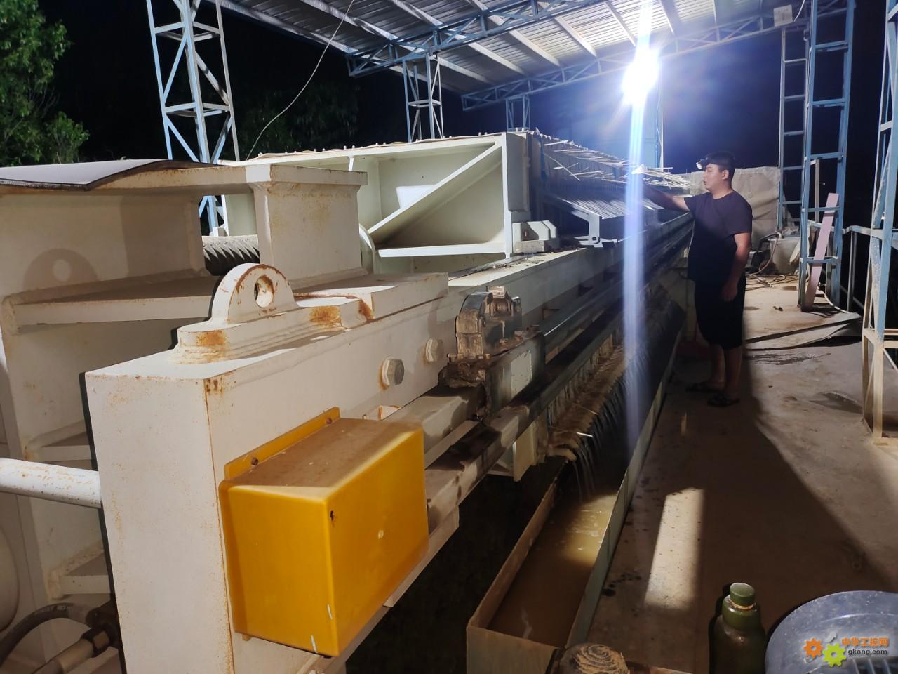

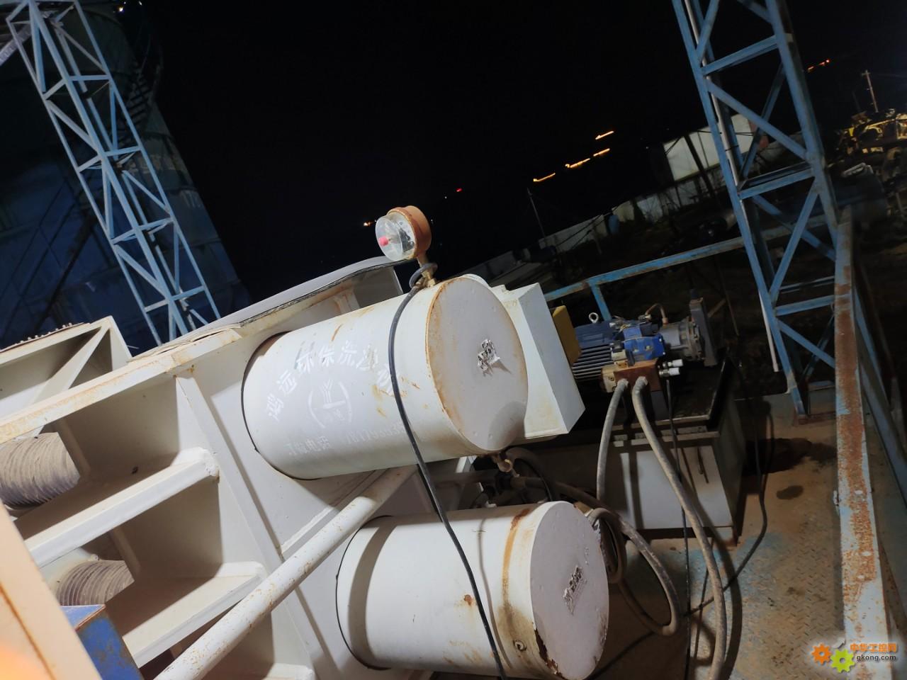

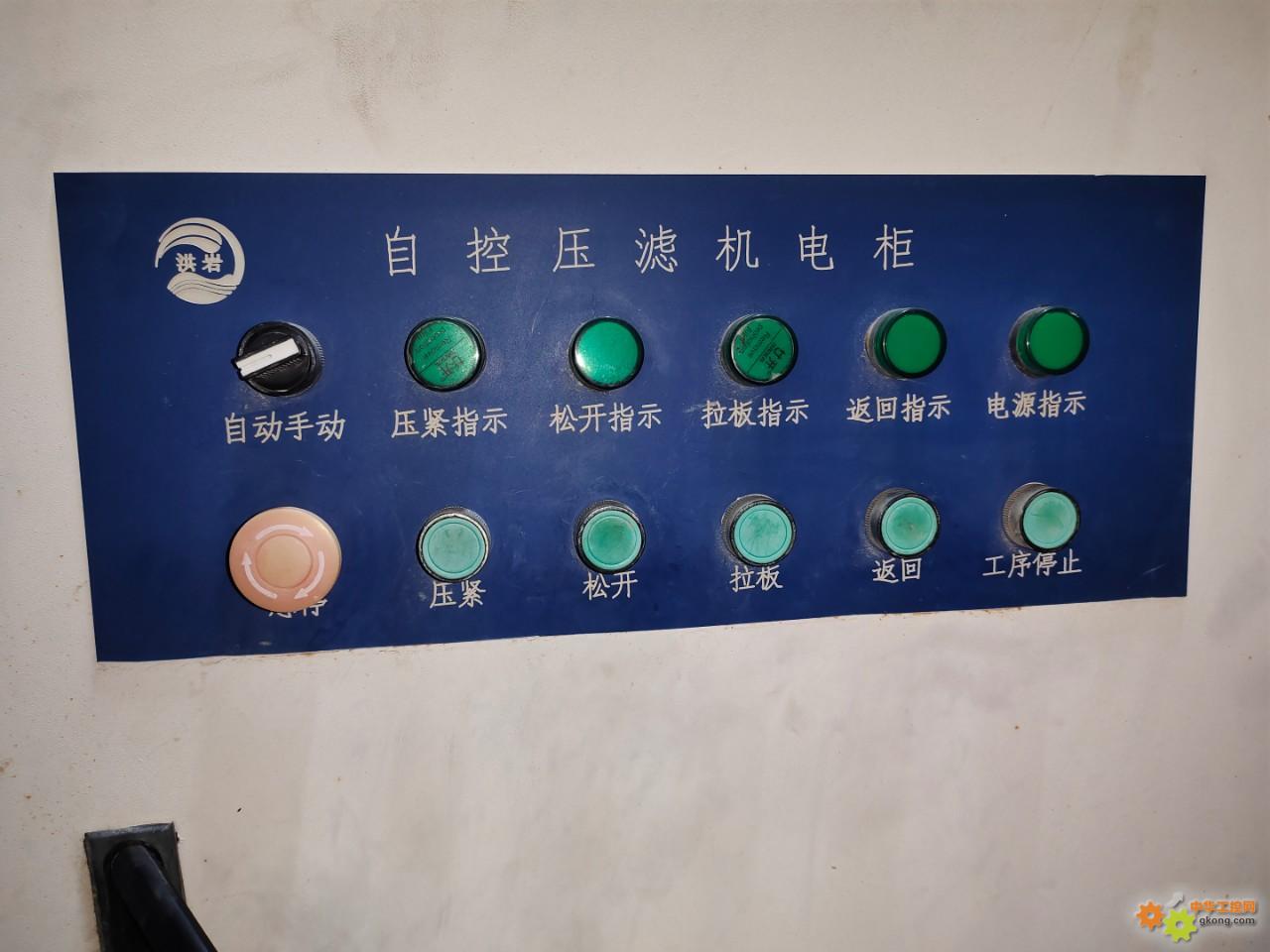

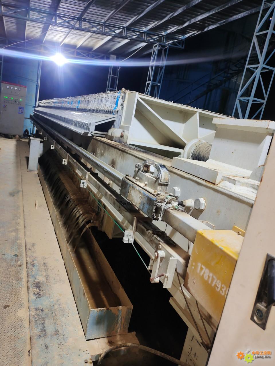

请教大神,这个压滤机的小车是靠什么进行正反转的?转矩?

见过粉碎机,靠电流检测控制正反转。

用过景津的,那个是靠拉板小车变频器电流限值来控制的换向,从变频器取开关量点。

发表于:2022/3/20 20:59:50
有取压力信号,压力到了就返回

先看看变频器接了哪些信号线。然后查看一下相关参数,基本就能推断出来了。

框机,以前用的老古董是有行程开关,到位后反转松开,至于你这个,版主说是他家的产品,让版主公布答案呗

不是我家的,开玩笑的,我家的电箱没这么烂,不过原理都一样,依靠变频器检测电机过载信号,接入PLC,控制反转而已。
很多人看到我们调试机器的时候都很好奇,到处找行程开关和编码器,有的还猜测靠数齿轮齿数的,有的猜测靠时间控制的,哈哈感觉挺神秘吧!
