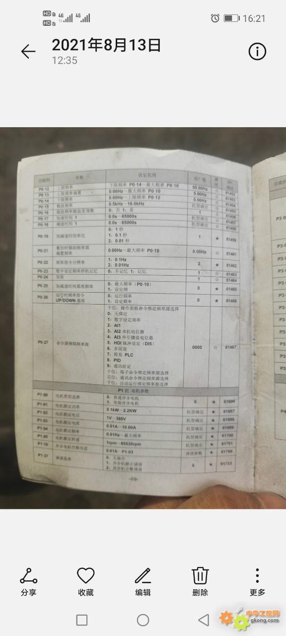

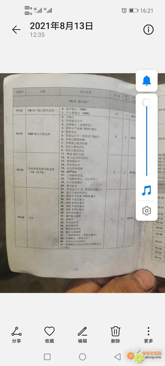

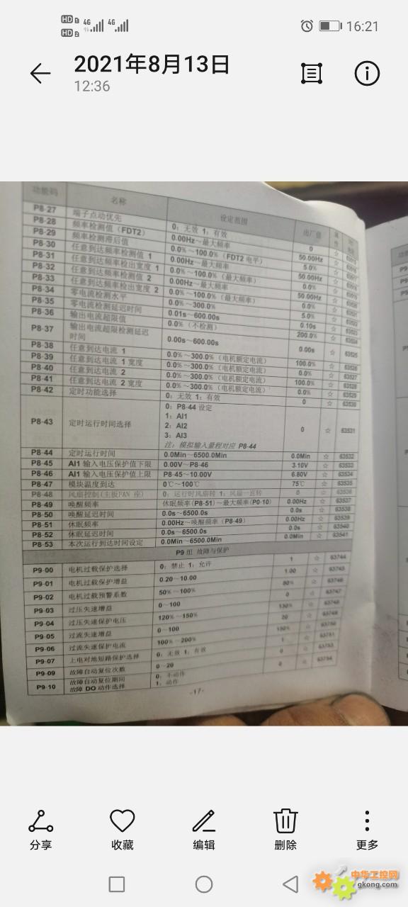

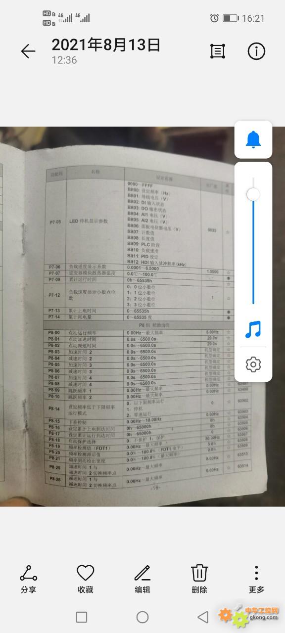

用的是acci变频器 它就是用变频器继电器给plc信号

以前好着呢   变频器坏了   他就是利用变频器内部继电器常开触点的闭合给plc信号  然后plc控制变频器正反转

以下是引用594949867在2021/8/27 20:27:01的发言:
意思就是之前的变频器坏了,现在新换了一个上去,这个功能就没有了?
现在换上去的和之前的是不是一样的型号?
你这个控制我的理解是,开始电机一个方向转动,转动到一定的时候就会让变频器输出一个信号(变频器内部继电器常开触点)给PLC,PLC收到这个
信号后控制电机往反方向转动,然后这个信号复位后,电机再次按开始的方向转动。
至于变频器内部继电器什么时候动作让常开触点闭合,这个是可以设置的,内容就在下面的这个图,具体是哪一个就搞不清楚了,要看你的工艺要求才行。

就是电机正转时    转到电机堵转后 变频器检测到电机电流后    变频器继电器然后给plc一个信号  然后电机反转

估计楼主的意思是设置变频器的保护堵转电流,到了设置的数值后就变频器的继电器动作,给PLC提供一个信号,然后PLC控制变频器反转。

以下是引用594949867在2021/8/27 20:59:11的发言:
那应该选6电机过载预报警输出,至于什么值报警在P9-02设定值得大小

这个功能我设置了正转一下又反转一下然后就变频器报故障停机了
