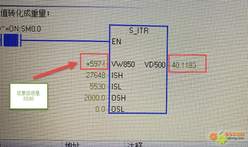

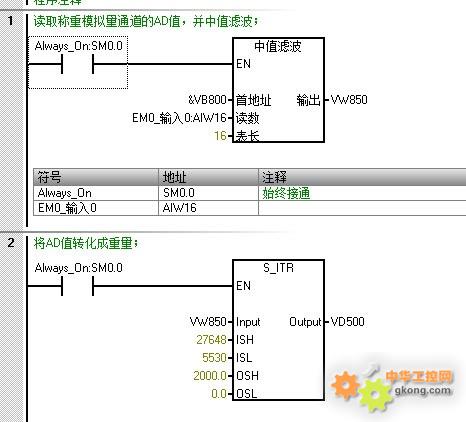

如图,程序监控显示,称重传感器啥都没放的时候,还有40kg的重量?
请教这是为何?正常吗?
谢谢大家!

有干扰

称重器那里要设置的。
比如去皮操作

按照现实经验来讲,称重都是算的是变化的重量,只要对应变化的重量和对应得出的数值的是均匀的这传感器应该就没问题。
这应该是没设参考零点,就是没去皮。

这个有数据是正常的,关键是要稳定,如果波动很大那就有可能是干扰、接头松动的原因。实际中的电子秤是有去皮、清零这些操作的。

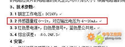

称重传感器啥都没放的时候
如何理解这句话?
是理解为只有传感器?
还是已经安装在称重平台上,平台上没东西?

回复 #7楼 知道一点
只有传感器,

为什么说有数据是正常的呢?
波动肯定有,最低40,最高52,现在不明白所谓的干扰,究竟是啥干扰?
