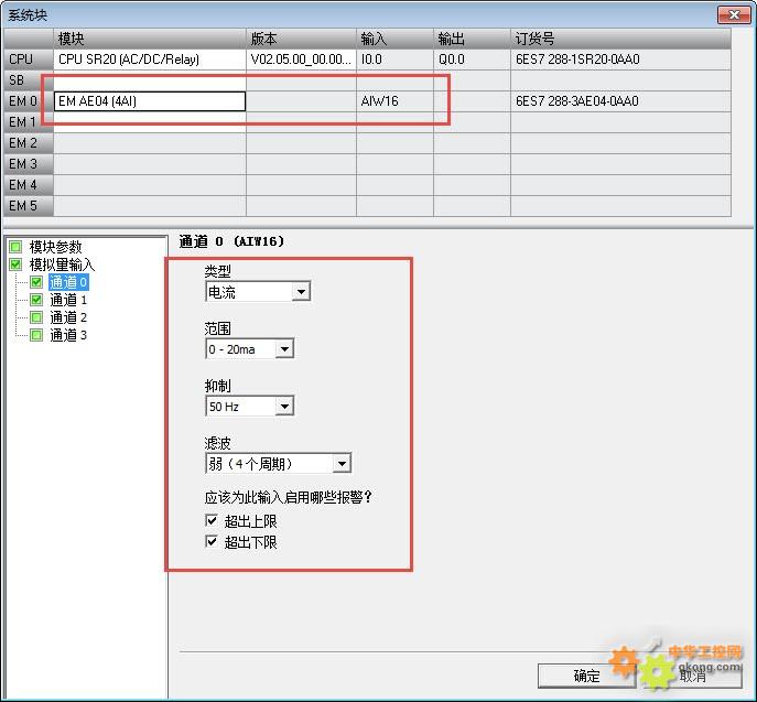

我不知道如何理解所谓的“去皮”,现在程序可以做到清零,所谓的回原点,
现在的问题是,只是把传感器接好线,就有这个重量,这个重量哪里来的呢?

量一下输出是不是4.00MA

它的其他肯定超过4ma了,不用量
现在是先确定PLC设置,接线是否正确
怀疑是干扰,就放在环境好的地方试一下

高度怀疑你的采集模块设置是0-20ma,不是4-20ma
也可能模块需要重新上电
接线和设置如图~应该没问题

200smart   0-20ma  对应是0-27648,现在是4-20ma,那么对应的就是5530-27648
应该没错呀!
