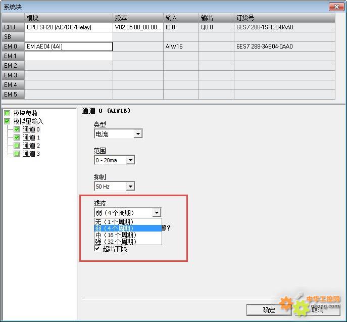

以下是引用448187990在2022/2/10 14:39:12的发言:
感谢版主的回复,请教一下,所谓的漂移指的是?
这个可以理解为传感器的一个累计误差。
40的时候我可以设置零点,那么称一个300kg的物体,基本还是准的
问题是这个300kg的物体吊走后,理论应该为0(因为我设置零点)
但还是出现2或3等等数据!
设置零点后,在没放物体前,有没有波动?
如果有波动建议你把模块的滤波调大一点,也可以自己在做一个取平均值的程序。
如果很稳定,但是称了东西后不能归零,那就看看秤台平不平,还有这个问题是一开始就有还是之前正常最近才不行,如果以前是正常的那就有可能是传感器坏了。

这个滤波如何调大

回复 #22楼 448187990
我没用过西门子,看到你的截图上有设置选择呀

#24楼
回复 #23楼 YXBK
明白了  选择周期16或32的

称重传感器都是有特性漂移,或者叫工作点漂移的,(这也是过段时间需要校称的原因)一般使用称重传感器要采集模拟量,但是要通过标定功能转化为对应的工程量,你虽然没放东西,但是不妨碍你把它标定为工程量的零,标定后的工程量清零叫去皮。只要标定后能稳定称出重量的传感器都没问题。

非常感谢!现在这个称重传感器去皮后,有个问题,就是有时不回零

回复 #26楼 448187990
如果是这样应该传感器不行了,换个传感器试试,
