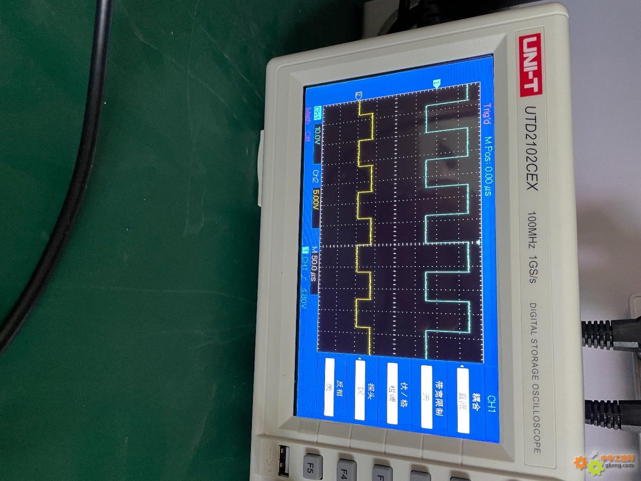

ge极的驱动波形

#23楼
1通道是ge极的,2通道是光耦输入的

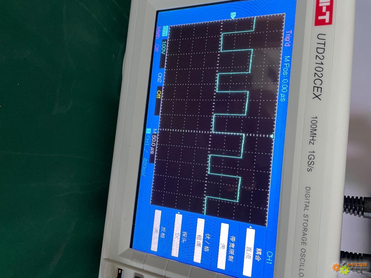

#24楼

#25楼
光耦换了看看,
看电压现在好像是正常的,关闭时负压,导通电压也超过10V了。

#26楼
这种小方块的制动管感觉容量很小,估计标的电流值就是最大容许电流。你看不行给它改2单元大模块

#27楼
回复 #22楼 PolyGram
要IGBT工作时候测试,而且要看IC电流,ge要关注米勒平台

#29楼
瞬间击穿。。。再生电压高于制动管耐压,电压性击穿损坏。
如果一定时间发热损坏。。。制动管额定电流过小,电流性发热损坏。
作为维修,换一个更高耐压、更大电流等级的制动管试试。
作为研究,模拟一个环境,用示波器观察母线电压或制动触发波形。
