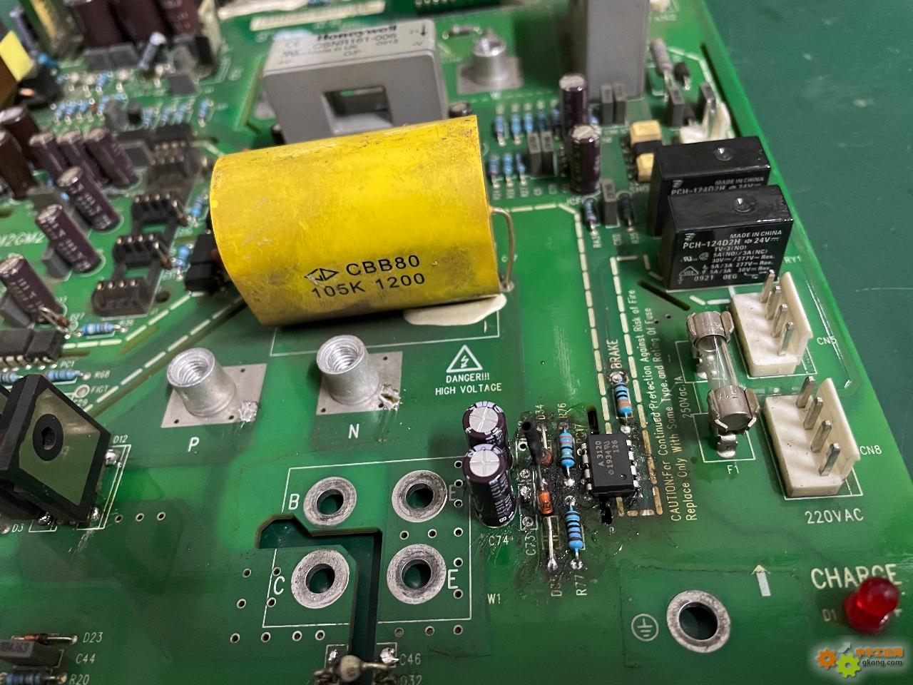

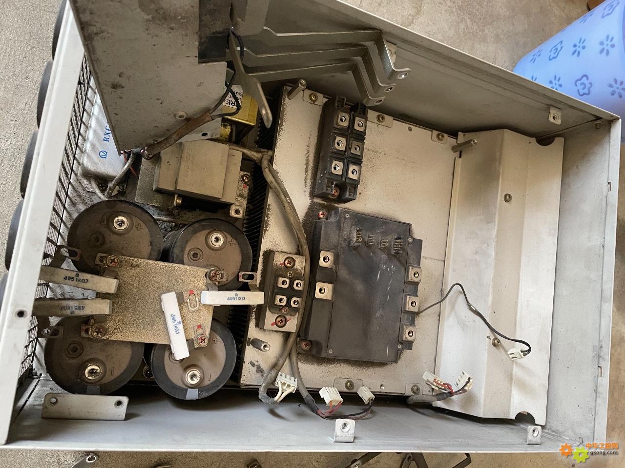

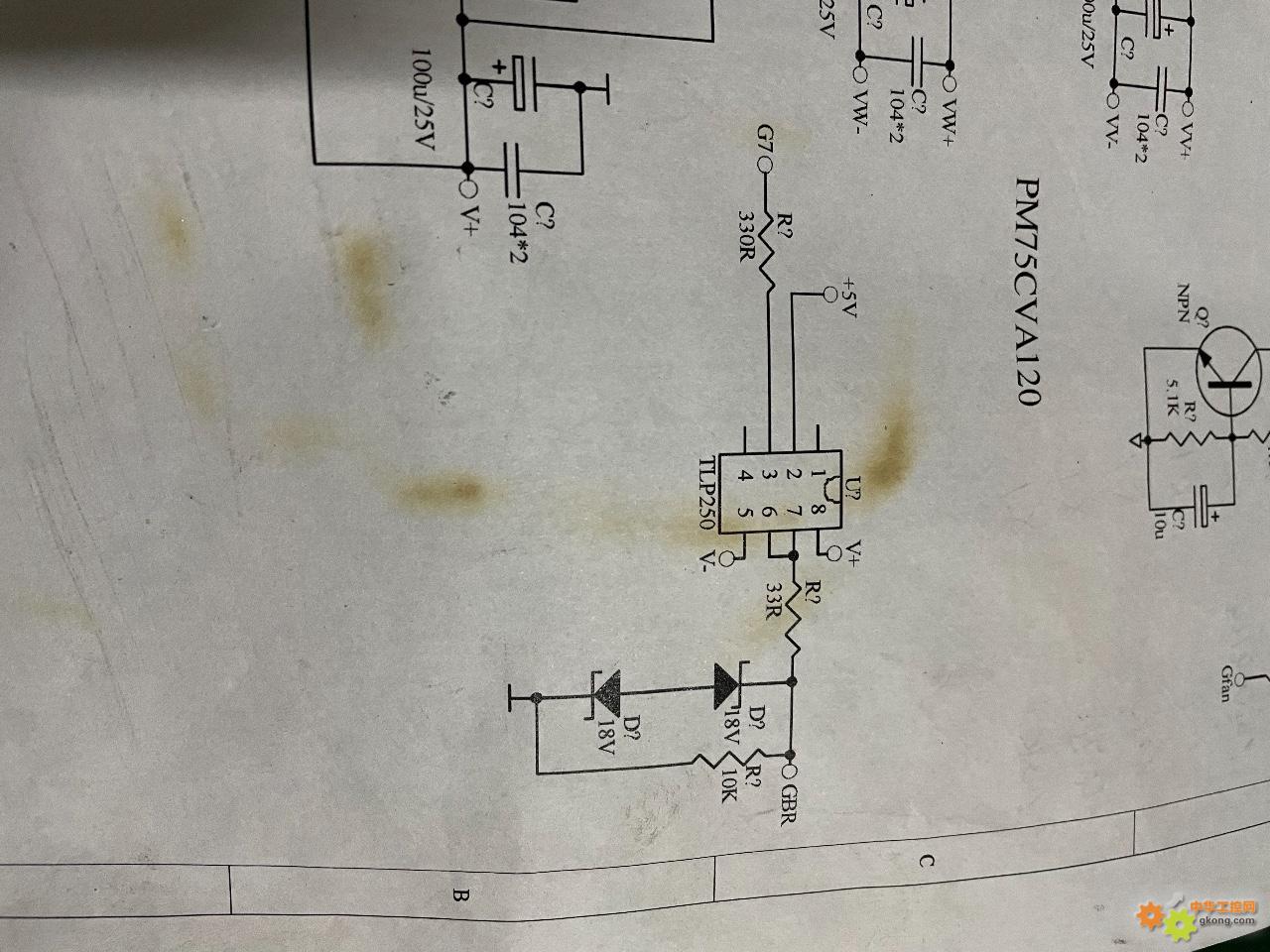

近日接修一台艾默生变频器,通电无电源。经查开关电源下桥驱动光耦供正负供电一组整流短路,再者制动IGBT击穿短路,制动驱动电路受损。将上述全部受损电路修复后,变频器上机运行正常,但到电机刹车时变频器制动IGBT随即击穿,制动管短路。变频器报E027,制动单元故障。为稳妥起见制动驱动电路相关所有原件已全部换新。驱动供电也正常。分别为+15.6和-5.7,输入为4.9。反复检查百思不得其解,但又不敢再上电试机。请各老师赐教。(图片为电路简化)

C75之前有吗?你对驱动有改动吗?

没有更改,那两个空着的是正负电源并联的104电容,拆了还没有装。ce极
二极管上面的是101,2kv电容

遇到过现场的制动电阻不好,屡烧刹车的

C与E二极管太小了
还有 制动电阻多大?800/制动电阻阻值不能超过制动模块电流80%

回复 #2楼 PolyGram
试机时候复原了吗?可以尝试用信号源单独驱动,看ge波形确认。

已经有好的备用变频器替换上去了,运行正常。排除变频器外呼的问题。

发表于:2021/10/4 13:02:43
kazefsh
在
2021/10/4 9:13:46
上机时有全部恢复的,二极管是原电路的。波形正常的。
