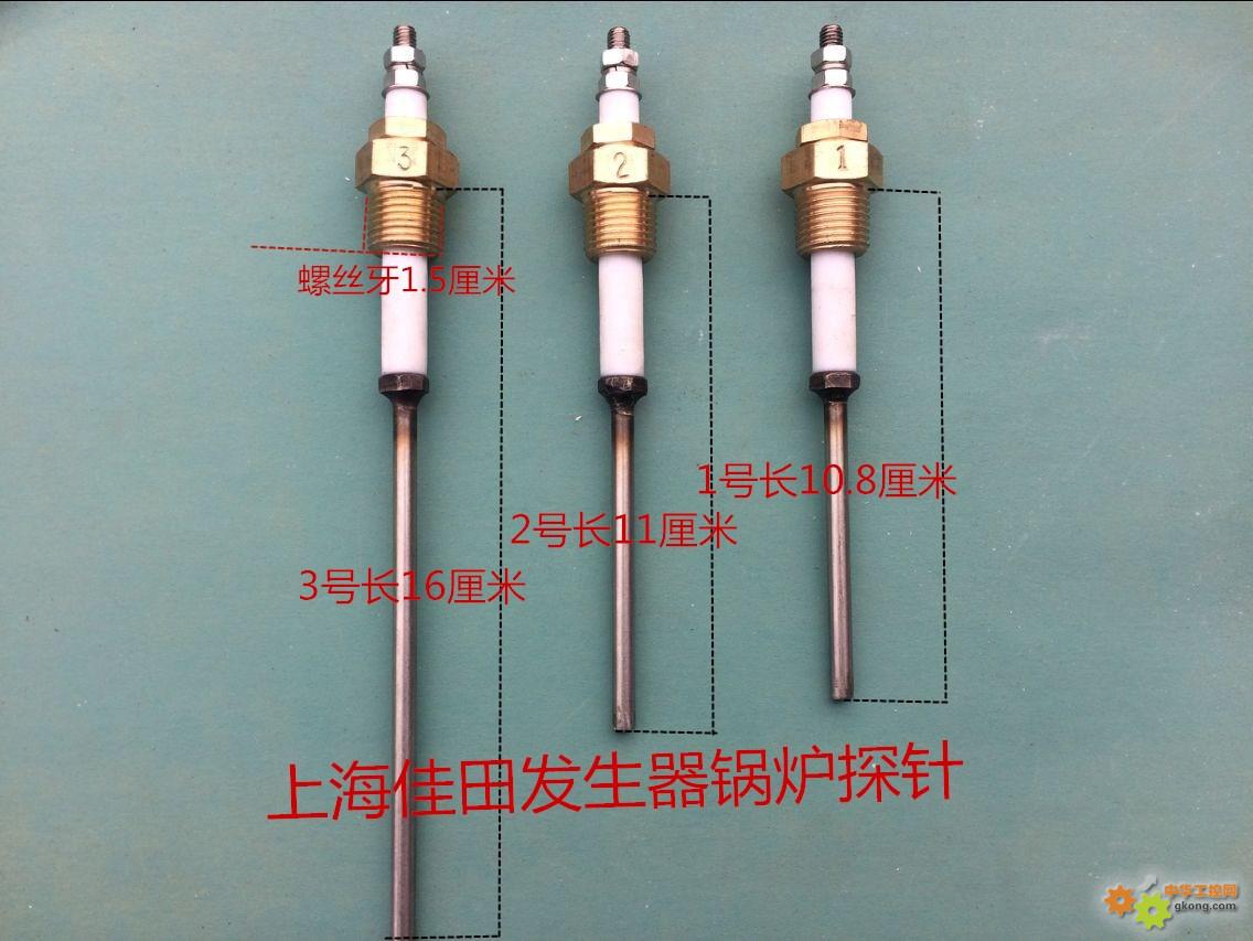

有一个小型容器,直径300mm,高度350mm,上盖可以拿开,上盖和容器本身使用密封垫密封。容器内部放固体样块后抽真空,然后加水到一定刻度后再次抽真空。想寻找一种水位检测传感器,可以是模拟信号输出,开关量信号也可以使用。  传感器安装方式需要密封良好

用电极式

如果是固定位置的话,容器上钻个孔,放个塑料棒进去,塑料棒上在钻个孔放个铁棒或者不锈钢棒,铁棒上面引一条线出来,罐体接负极,引出线可以直接接PLC或者用个固态继电器转换。塑料棒与铁棒也可以用螺纹连接。

发表于:2021/4/6 21:46:08
像火花塞,不是火花塞
高温高压都不怕

搜一下蒸汽发生器电极。
这也行?我试试,不过这种自制的密封性能不太好整

这个是燃烧器的粒子探针吧表情
