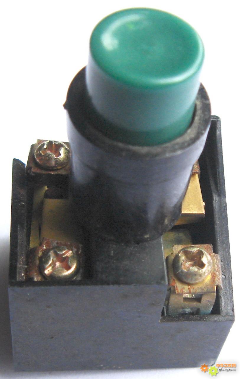

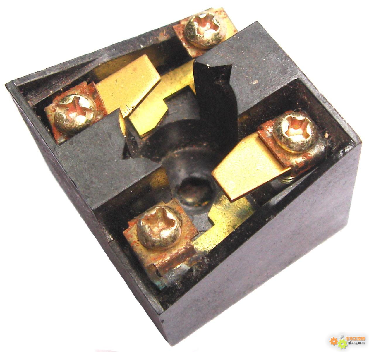

以下是引用知道一点在2021/4/11 22:44:13的发言:
楼主的电路已经搞明白了,二极管并在ka3上,缓释ka3触点,解决停止时ka3释放快于ka2,使ka2不能自保的问题。
您给的这个点动电路,为什么要这样设计?
这个电路在上世纪七八十年代以前的设备中很常见,因为那个年代的按钮全部都是如下图中那种没有速断功能的机械式按钮,所以很难出现触点竞争现象。
所以,当出现了具有速断功能的按钮出现以后才出现触点竞争现象。
电路从理论上来说是没有问题的,主要是按钮的选型上,这种电路不能选用具有速断(速动)特性的按钮。
这个电路我仅画出点动部分,其实完整电路还要在自锁触点支路并上一个并上一个常开按钮以用作启动。

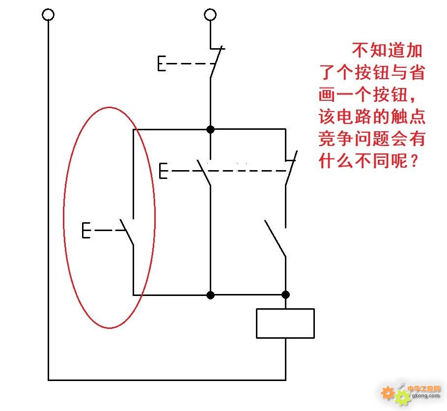

这个电路我仅画出点动部分,其实完整电路还要在自锁触点支路并上一个常开按钮以用作启动。
重点
作为触点,还有开闭闭合,闭点稍后断开的,即开闭点有同时闭合状况,这都属于特殊开关,选型问题,与前边说的竞争还不在同一范畴吧。

以下是引用知道一点在2021/4/12 21:45:22的发言:
重点

以下是引用老兔子在2021/4/13 20:21:17的发言:
重点
哦 是您说“下图的具有点动/自锁功能的按钮控制电路”,没咂摸出如何一个按键完成点动/自锁功能。
如果说该电路触点竞争问题,就似楼主将KA3改为KM问题就解决了,您这也一样---触点开关(型号)就不同嘛。
您不会只给人家电路图不给器件列表吧,那样布线完成不能用算谁的错?
您这属于特殊开关,还贵呐,一般采购不会买的。
