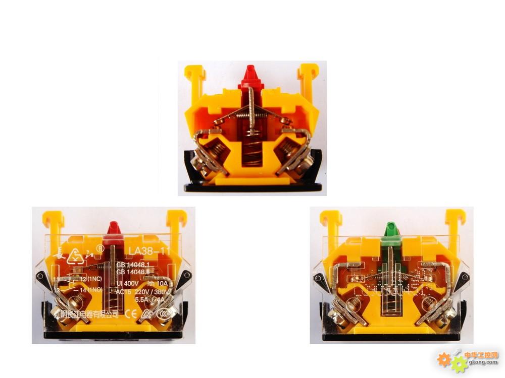

说并个二极管,并在那个继电器?其作用是保护驱动(这里显然不需要)并产生延迟释放,所以并二极管有用吗?
在继电器(或者接触器)吸引线圈上并上二极管,在线圈断开的一瞬间,线圈所产生的感应电压(电流)会通过二极管,由此在线圈中也同样会有电流流过,这叫续流现象,二极管的作用也被称为续流二极管,利用这短暂的续流现象使继电器的触点延迟释放。
这种用法只能用于直流控制电路,同时也要找准是哪一个继电器产生触点竞争,还要知道是释放竞争还是吸合竞争。
这种用法在上世纪七、八十年代我经常使用,2008年在珠三角的某一家港资五金工厂打工的时候也用过这种方法处理过因电路设计产生触点竞争现象的设备故障处理。
产生触点竞争主要是电路设计人员要不是经验不足就是有些人认为电路越简单就越好、越可靠,没有考虑到这种触点竞争具有隐藏性,不是能够马上发现的,有些用了七八年,甚至十几年后故障才显现。这我在我从事几十年的电工维修作业中遇到过不少此类故障。
我们就以下图的具有点动/自锁功能的按钮控制电路来说,如果你使用第二张图中具有速断功能的按钮,你分分钟会由点动变自锁,除非你改用机械式(非速断型)按钮,又或者在线圈两端并上二极管试试。

老兔子师傅介绍的很到位,你给的点动图按钮很有讲究,单从图看能实现点动,但按钮不是机械式的一按就自锁了,用在交流接触器上也会这样……

新手或者在没有空间位置的情况,想着用启动按钮开机,停止按钮关机加点动,在图上看确实能实现,实际上测试,有的按钮可靠实现,有的按钮有时能实现点动,有时会自锁住,理论联系实际测试,动手思考,没有问题吧!
