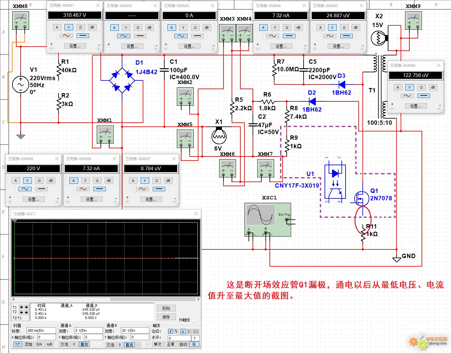

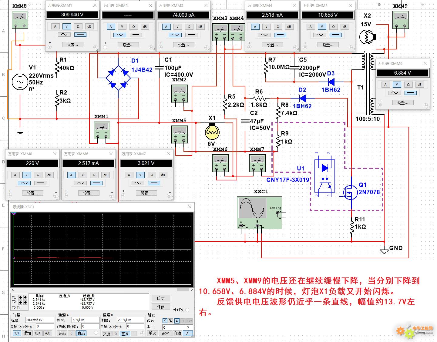

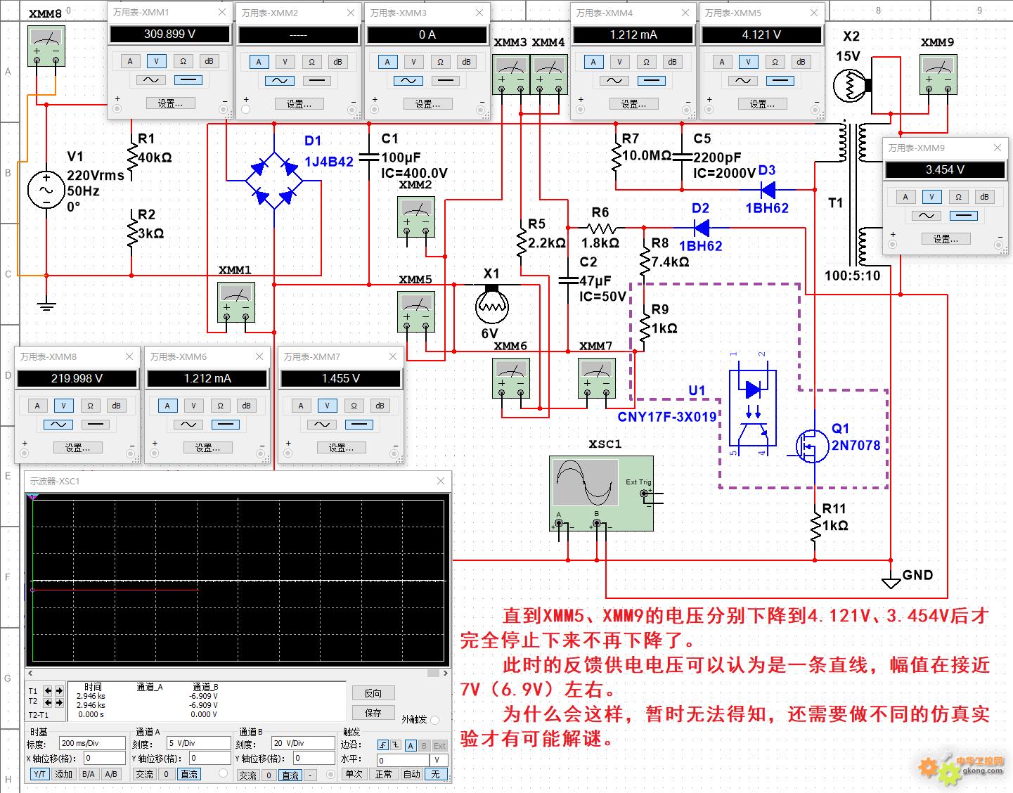

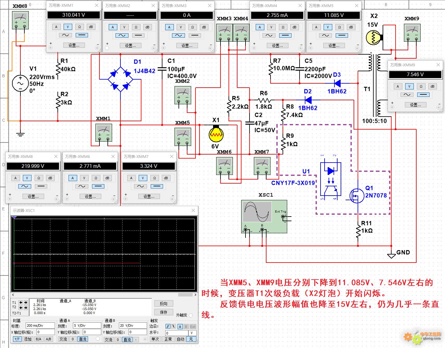

继续把仿真结果上传,让大家了解楼主抄下来的的那种交流启动电路是否适用于OB2202CAP这种芯片电路。
还没有完,下次再继续。

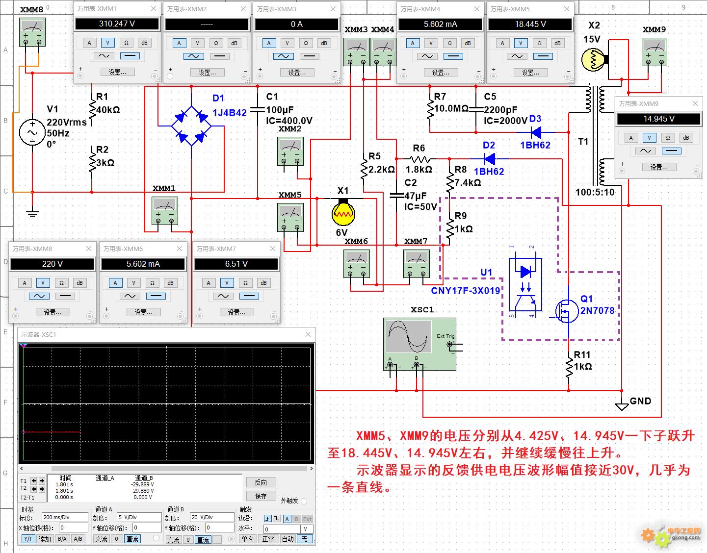

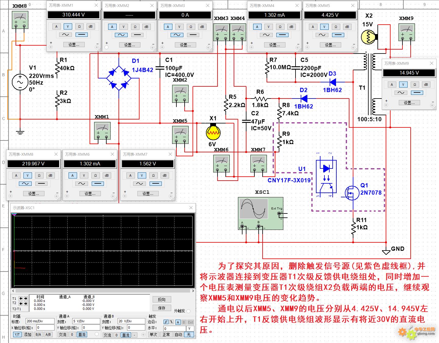

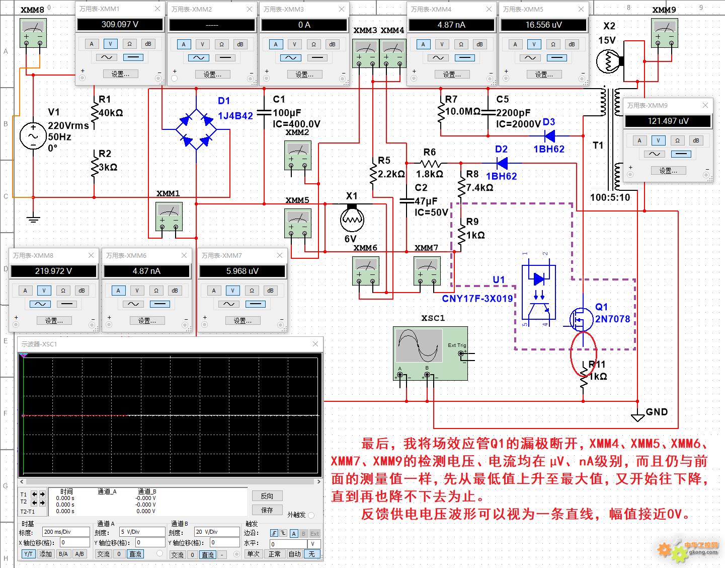

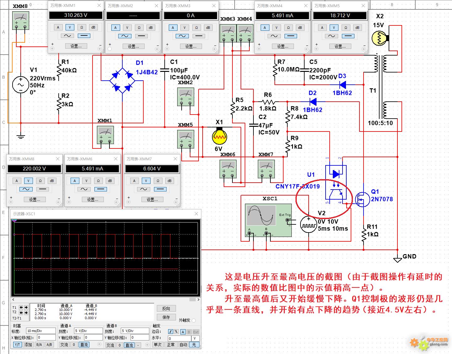

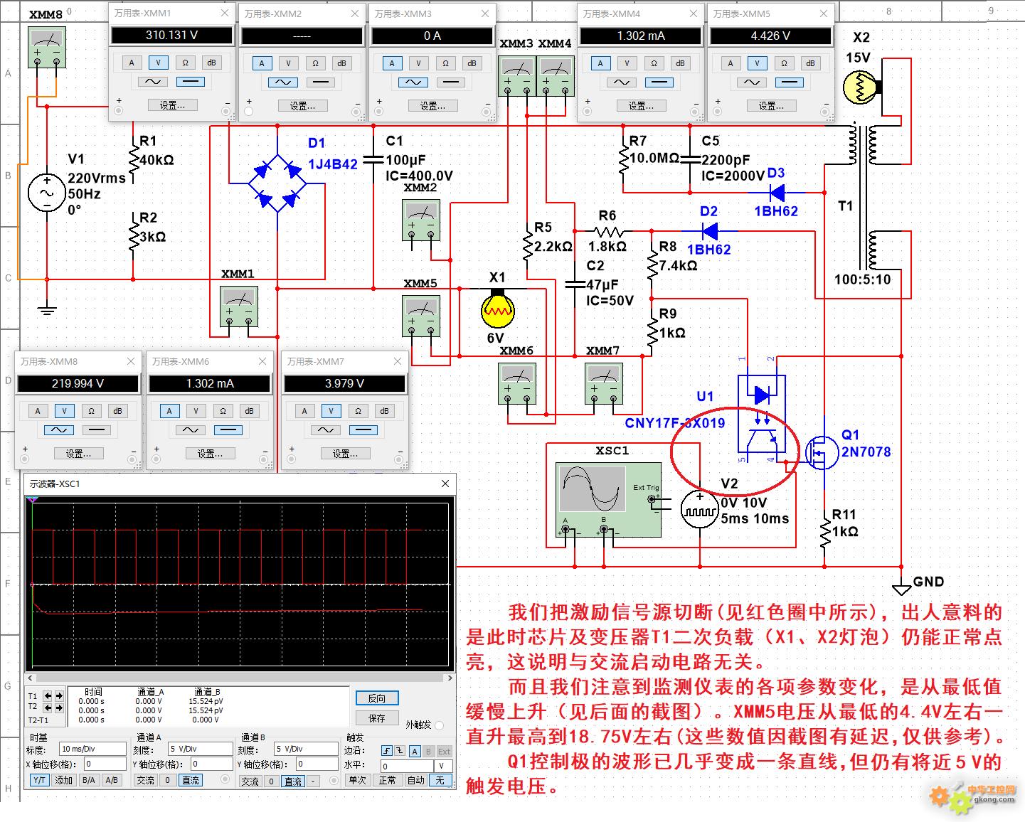

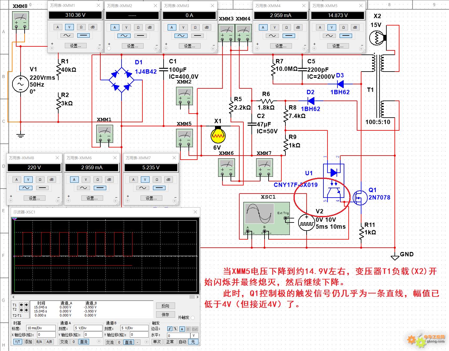

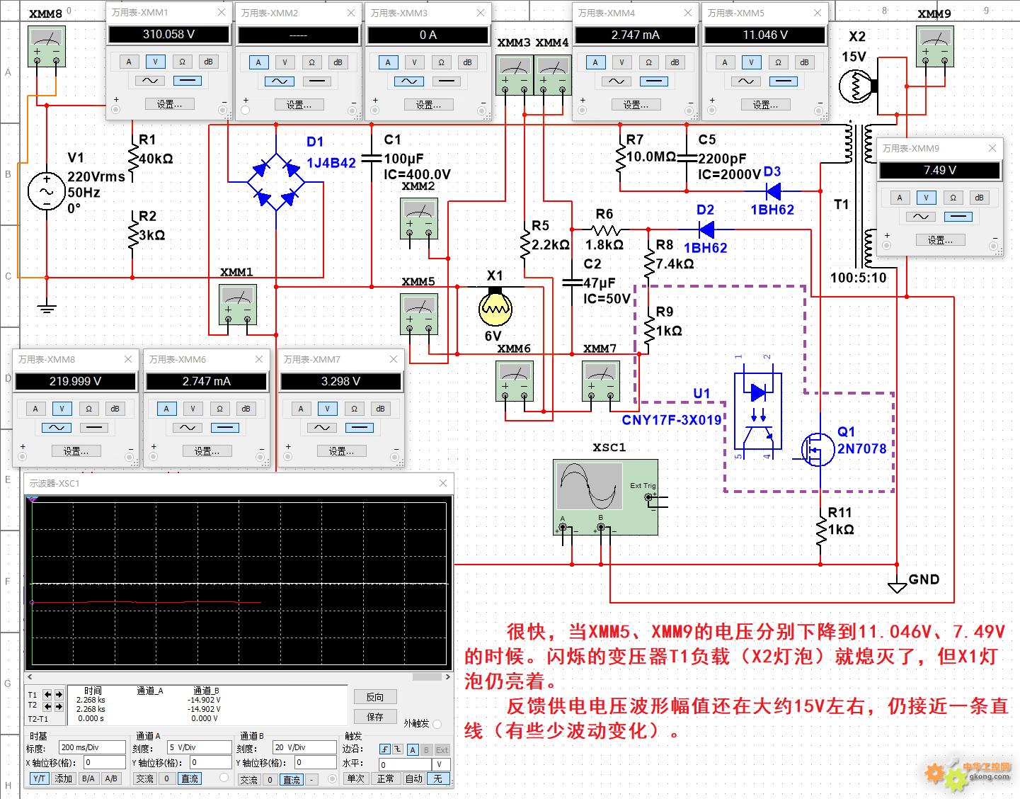

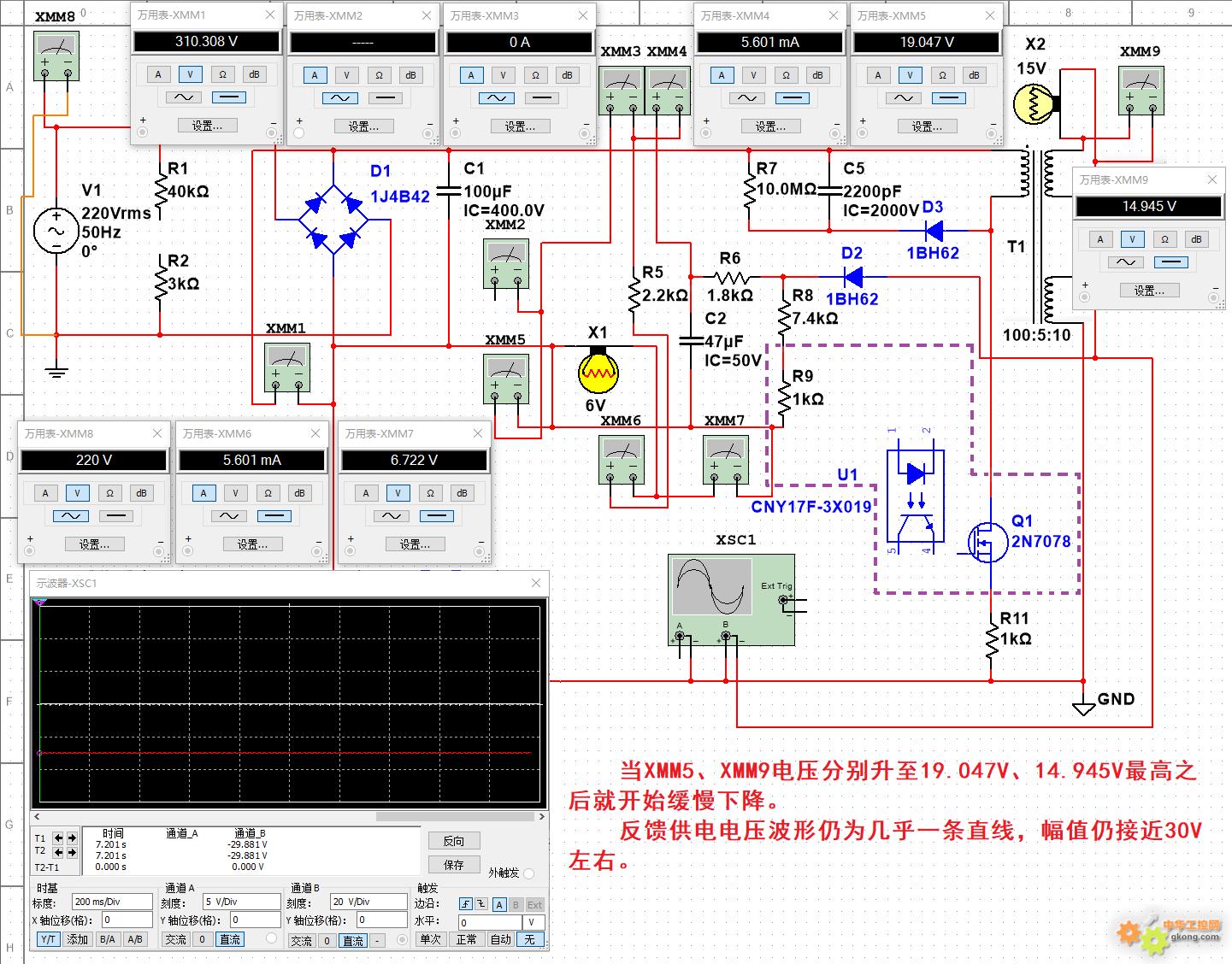

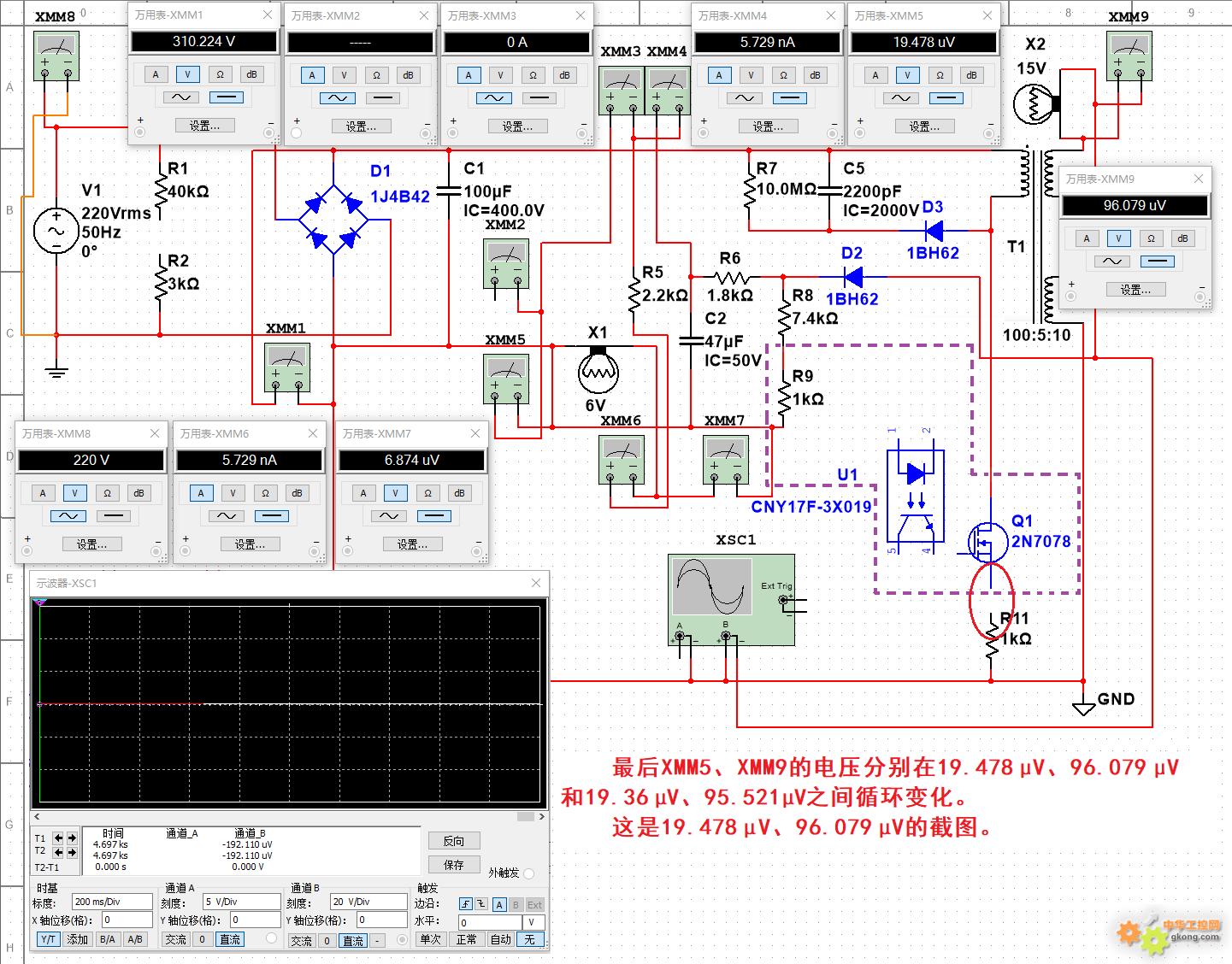

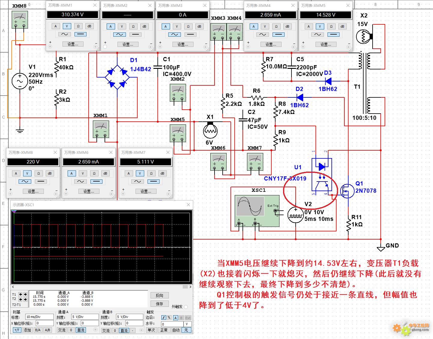

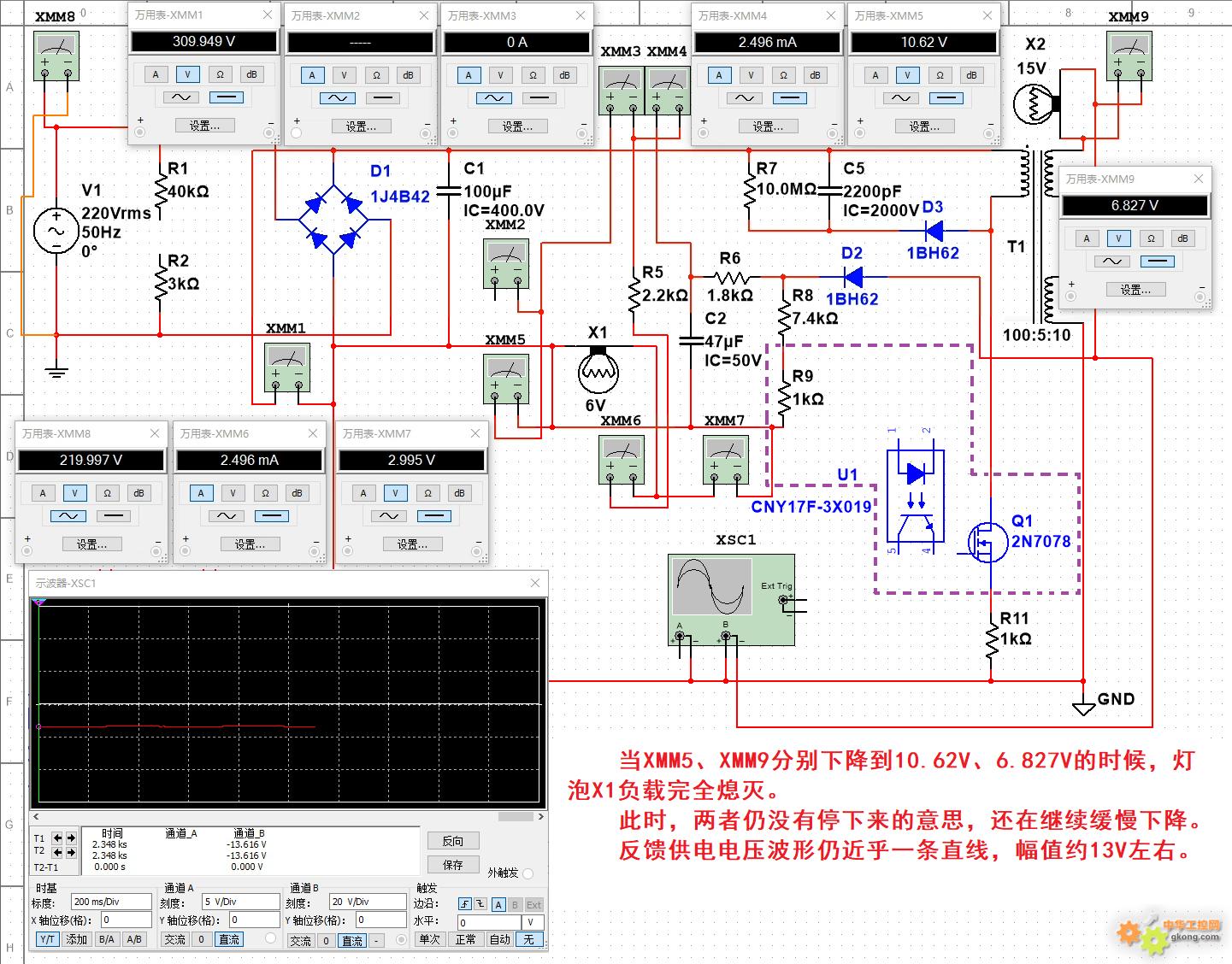

下面是最后的仿真结果,如果没有什么新的发现,此次的仿真实验到此为止,如有什么新的发现,我会告诉大家。
另外,我的这个仿真实验过程,有许多是我当年业余时间炒更维修各类开关电源时运用过的维修检查手法和分析经验,可供大家学习参考。

这个是交流电压检测电路
