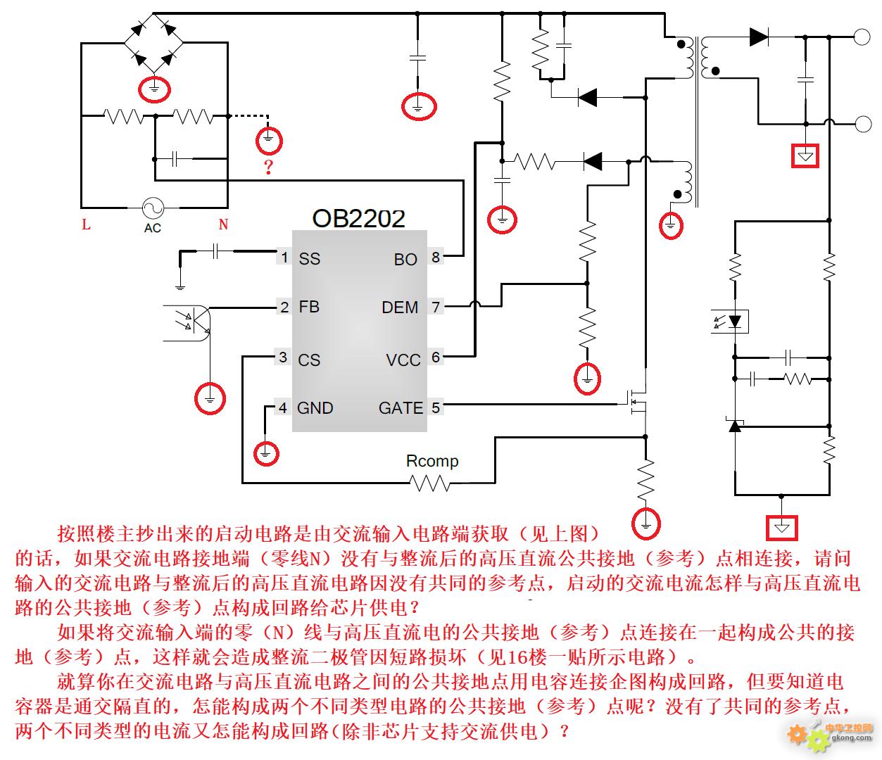

以下是引用348751971在2021/2/22 10:58:39的发言:
整流后的参考地(公共端)应不能和零线(地线)接在一起吧,这样会跳电或者烧管子吧。应该像楼上说的利用了整流桥的两只二极管形成半波整流提供芯片电流。
在11楼你不是这样说的吗“芯片的参考地就是整流后的负极,零线和地线分开的话,交流的地和整流的地可以接在一起使用的吧?这不就是热地吗,而且交流不还接了个电容隔离了吗,没有直接接地”。
交流的零线不就是接地的吗?如果零线与地线分开,那交流与直流的公共参考点是哪个,怎样构成回路?而电子电路中的直流电路所谓的“地”并不是接大地的“地”,它仅是直流电路的一个参考点,可以理解为负极(或者正极)。交流电路的地不等于直流电路中的地。
要知道这都是电工理论的基本知识,同时也是电子技术理论的基本知识。

以下是引用kazefsh在2021/2/22 9:56:14的发言:
这个图有问题的,整流后的负极和交流零线不能画成一个地的符号,交流地要另外一个地,交流输入要对地接Y电容。
该图是根据楼主抄的电路以及他在11楼的表述绘画而来的。而且零线本身就是接了地的一条带电体,所以使用了地线的符号没有错。

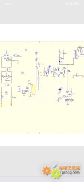

回复 #20楼 老兔子
找到一份和这个电路板大概的图纸,你看一下。

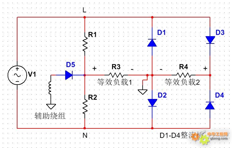

这张简化图或许更接近楼主所讲的问题。

以下是引用348751971在2021/2/22 21:52:50的发言:
你这张图纸太小了,模糊不清,无法放大仔细看。

以下是引用82252031在2021/2/23 12:24:16的发言:
这张简化图或许更接近楼主所讲的问题。

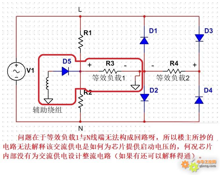

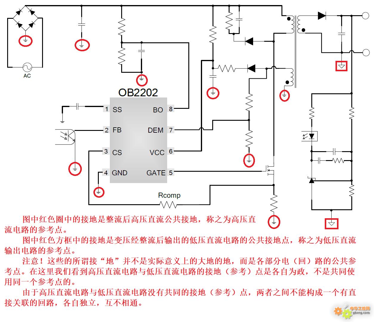

#27楼
以下是个人根据自己所掌握的电工、电子技术理论做出的分析,不敢说自己的观点正确,仅供大家参考。

#28楼
楼主手绘桥堆中间二极管方向朝上是错的,正确画法应该是二极管符号顺时针旋转90度。24楼的图是根据22楼图简化而来,按22楼图L,N与任一个公共端都不相连,等效负载1(即芯片)的GND与桥堆负极及辅助绕组的一端都应该是连通的,从而构成回路。
那个三角形的公共端是左侧热端,并非右侧冷端。
5124
82252031
文章数:797
历史总积分:5124
注册时间:2004/6/23
发表于:2021/2/23 16:53:04
#29楼
启动期间电源正半周L-R1-R3-D2-N构成回路
启动期间电源负半周N-R2-R3-D1-L构成回路
正常运行辅助绕组-D5-R3-热公共端构成回路
三条支路在不同阶段时刻为R3提供左正右负的直流电源
这样分析不知对不对。
