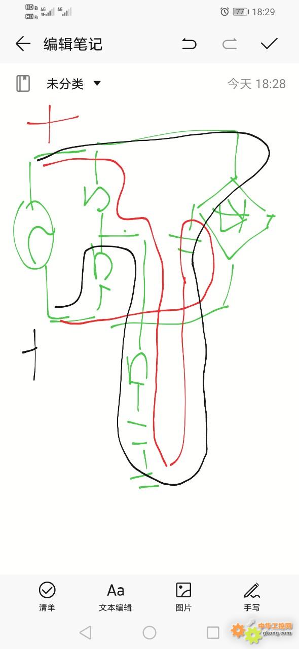

#30楼
这样可以吗

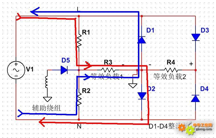

#32楼
回复 #31楼 82252031
我感觉是启动快,不会和大电容分流,从6脚的有源滤波电路和二次供电回路的两个二极管都是为了这个目的
[此贴子已经被作者于2021/2/23 20:51:58编辑过]

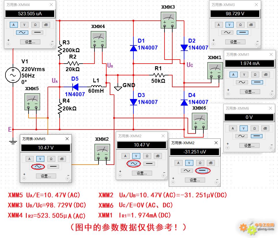

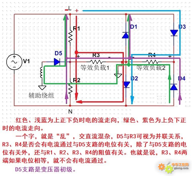

#33楼
感觉这张简化电路图中的电流太过乱了,交直流混合,由于没有共同的参考点,各点的电位一旦元件的参数不配合,有可能负载一和负载二会没有电流流过。
以下的分析仅供参考,不一定正确。

回复 #33楼 老兔子
如果把二极管理想化分析会简单点,也就是导通后压降为零,等效的负载为有源负载,阻值为无穷大,这样电流支路就会少很多了,个人想法,不一定对啊。

#35楼
因为电脑系统更新,今天才把仿真软件安装好。因此,根据14楼的简化示意图用仿真软件进行仿真的结果,供大家分析思考。
仿真图中的元件参数是根据芯片手册提供的一些参数计算选择,不一定符合实际,仅供参考。
从仿真结果看,正如我在33楼所猜测的那样,“负载一”和“负载二”真的如我所说的那样。
[此贴子已经被作者于2021/2/27 0:18:34编辑过]

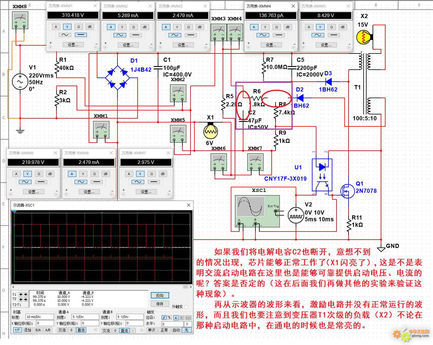

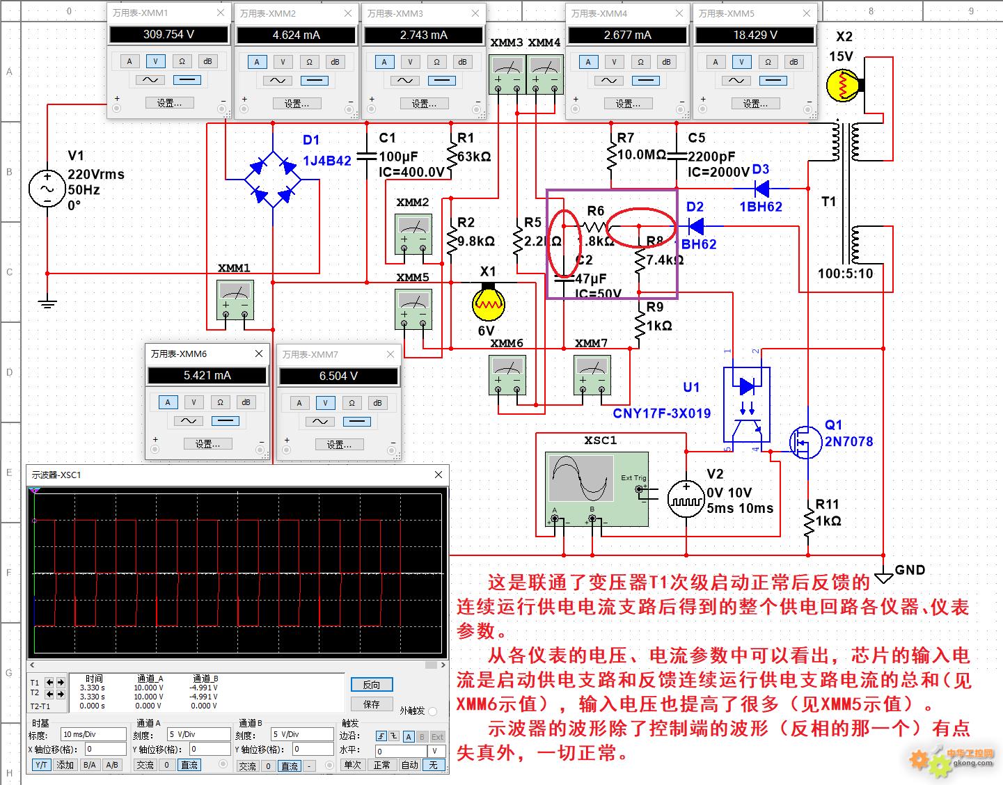

发表于:2021/3/4 20:06:14

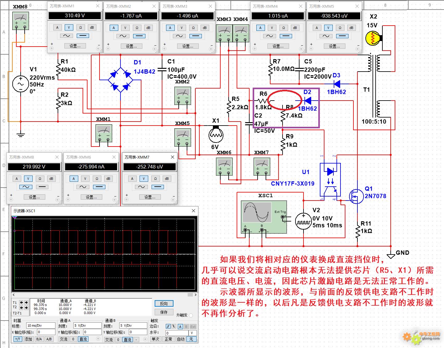

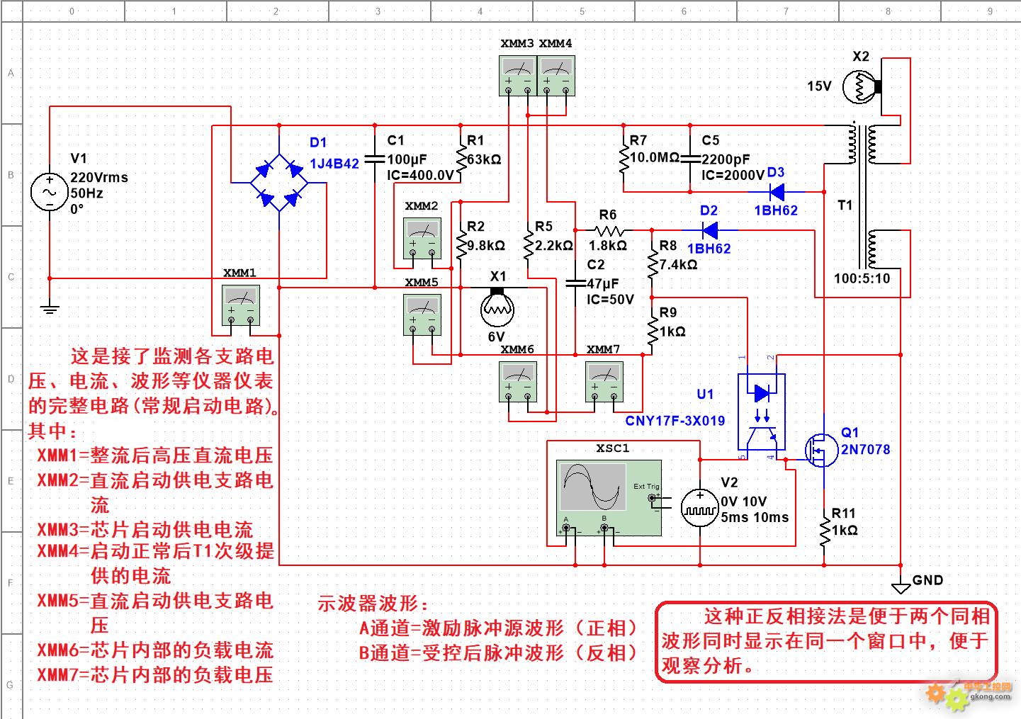

#37楼

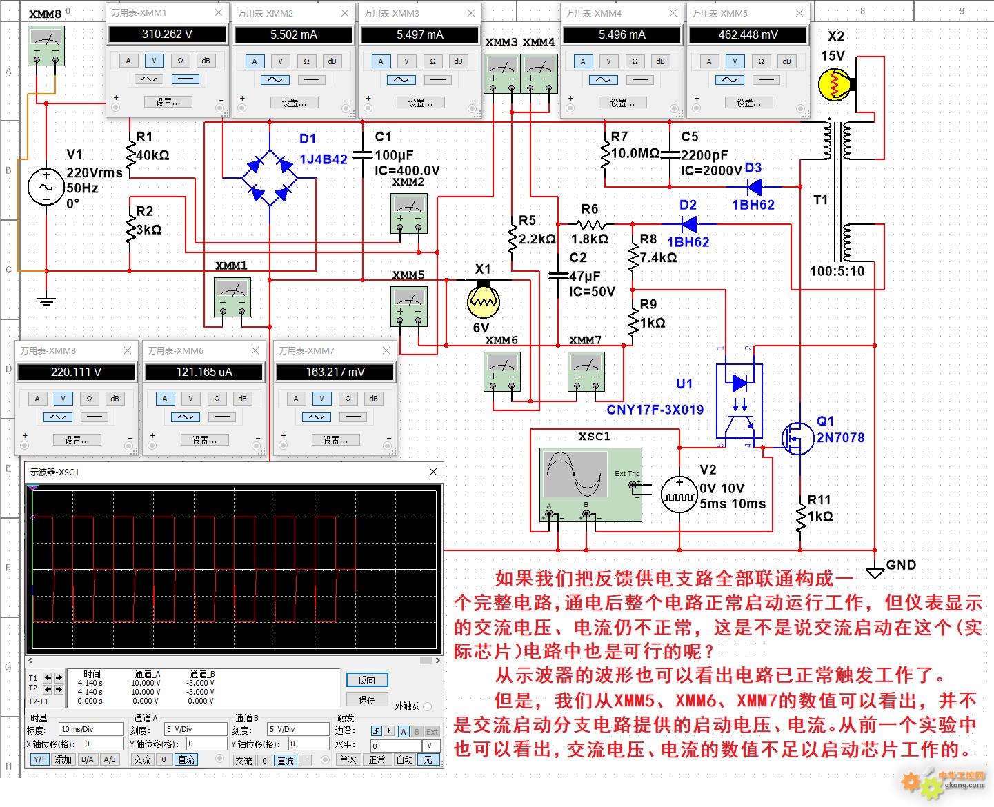

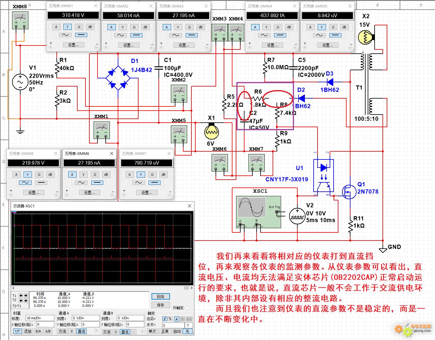

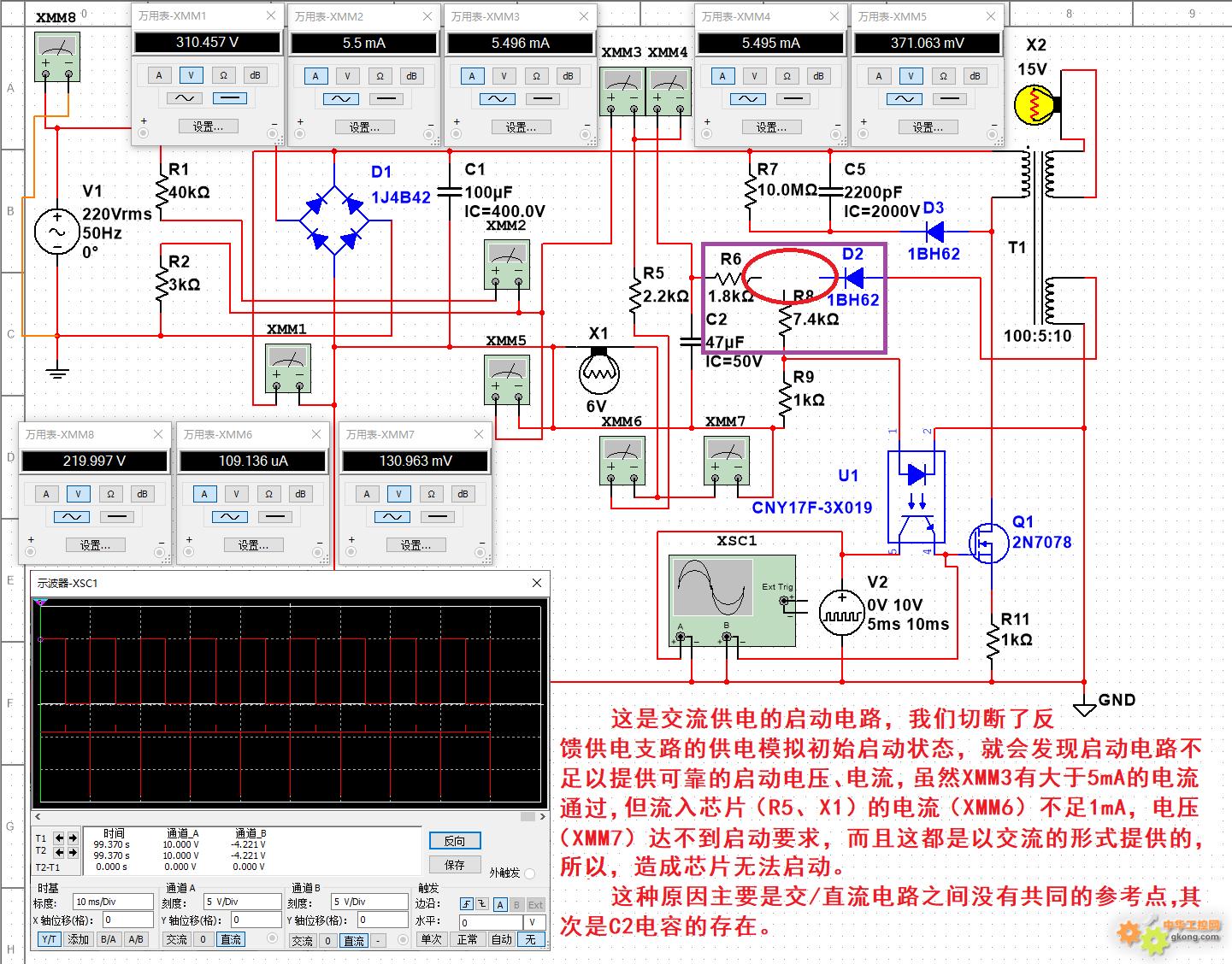

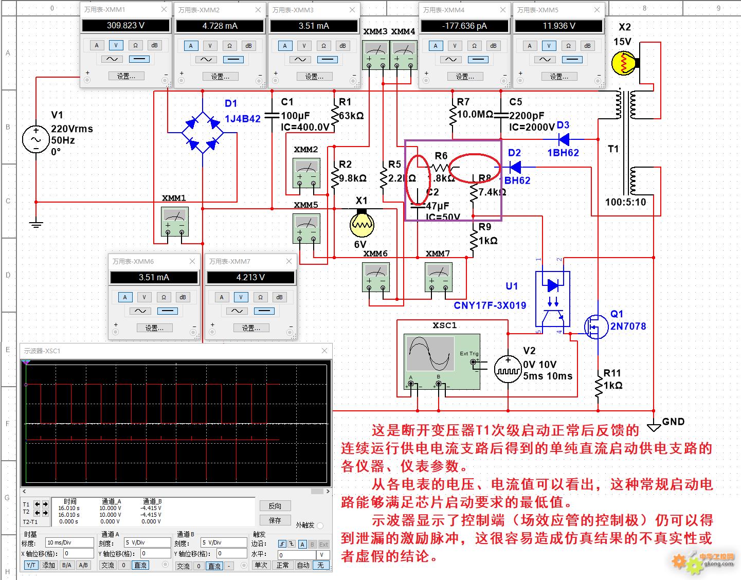

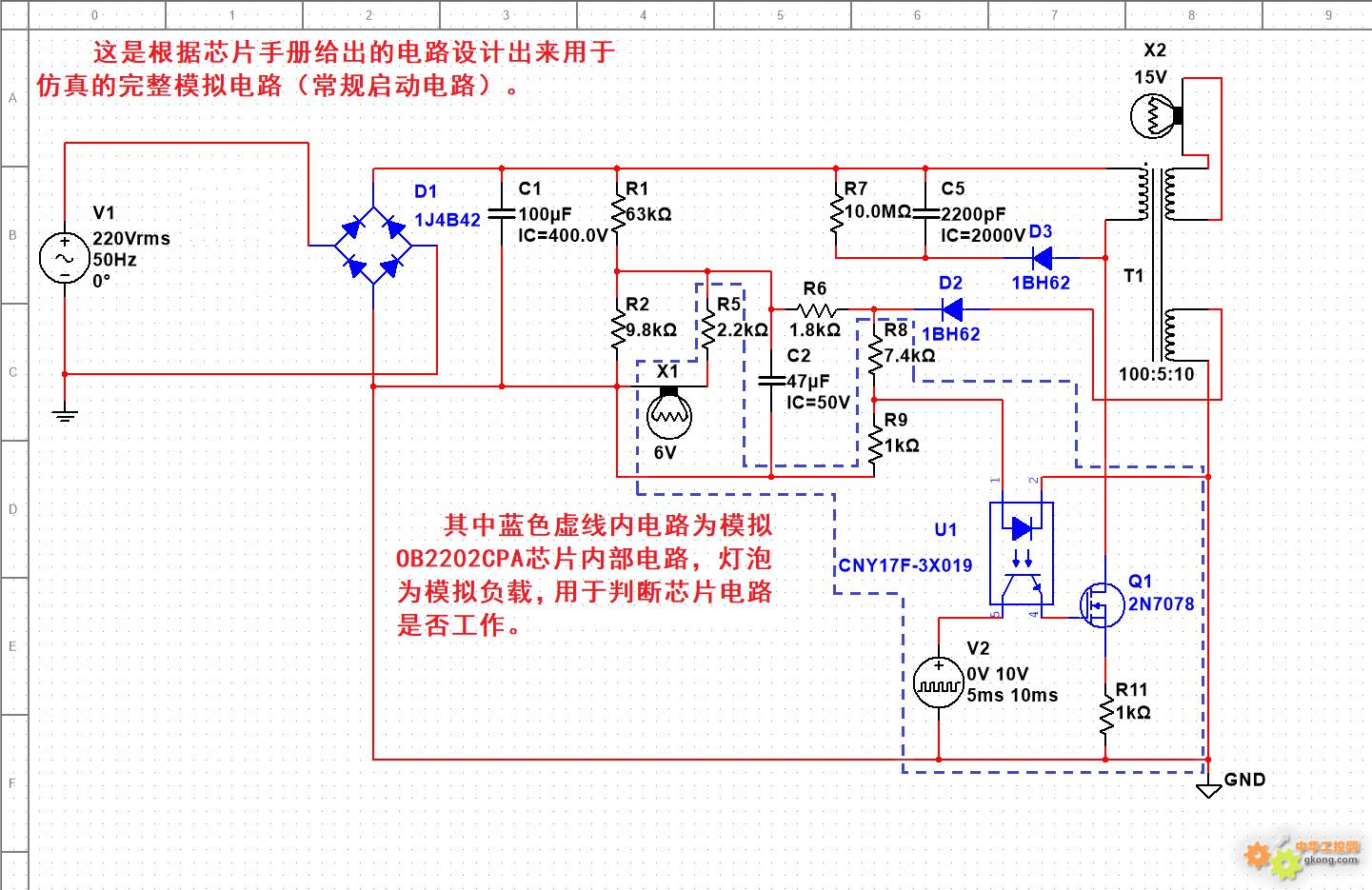

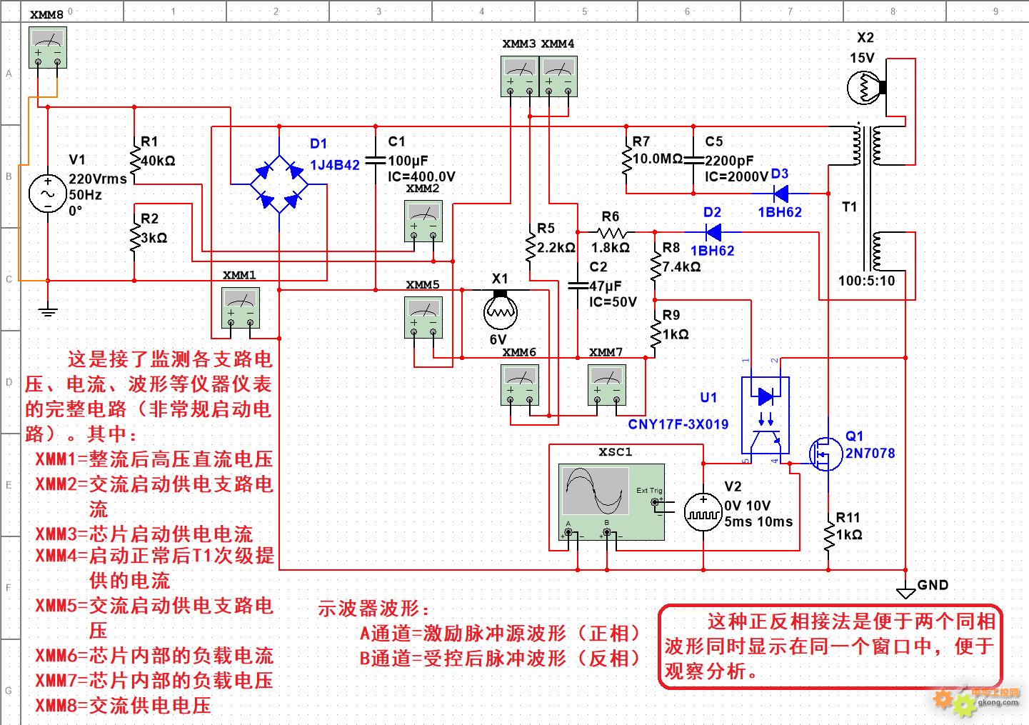

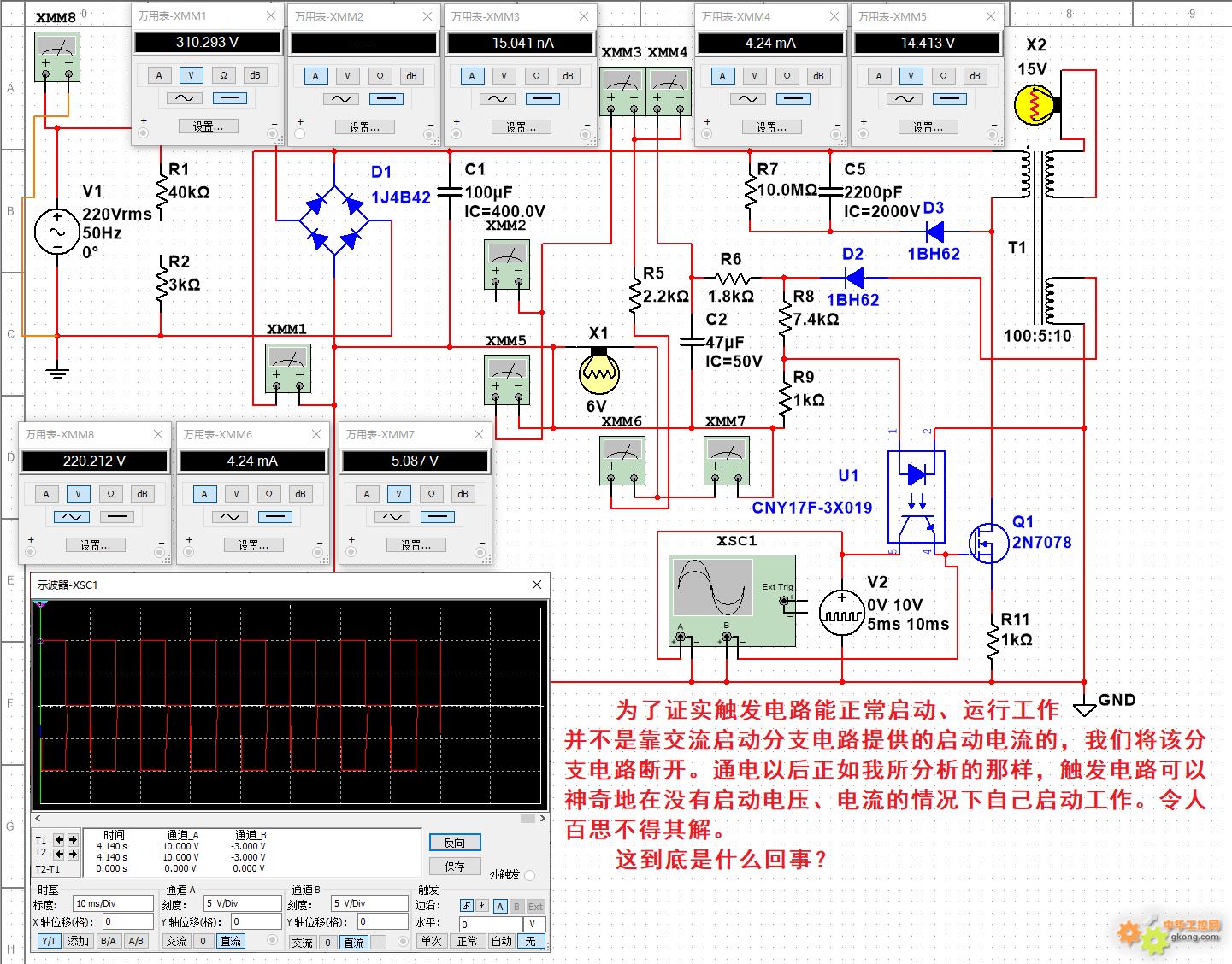

安装Multisim 仿真软件后,针对楼主的问题,按照OB2202CPA芯片应用手册的方案以及相关的参数,专门设计了仿真模拟电路,通过一个星期的调试,终于仿真成功。通过仿真,说明了交流启动方式不可靠,有一定的使用限制性,并不是什么电路芯片都可以使用交流启动方式。
由于一些文案工作没有做完,今天先把做完文案工作的部分实验资料发上来,后面会完成一部分就放上来一部分,供大家讨论学习。
以下的仿真实验结论仅供参考,有不正确的地方请原谅。
(图片比较大,上传到版面可能会变小,要看清楚的话可点击图片放大来看)
下面四张图分别为直流启动电路和交流启动电路的完整图,其中前两张是没有连接仪表(电压电流表)的完整图,后两张是连接了测试监测仪表的完整图,主要是让大家了解整个仿真过程中,不同的启动电路方案中,各分支电路的电流、电压参数,用于分析电路的依据和参考用。
下面两张是直流启动(也就是常说的常规启动电路)仿真实验资料,通过仿真可以看出,直流启动方案是非常可靠的,不管激励电路是否工作,启动供电始终一直存在,保证了启动的可靠性。
[此贴子已经被作者于2021/3/4 20:22:38编辑过]

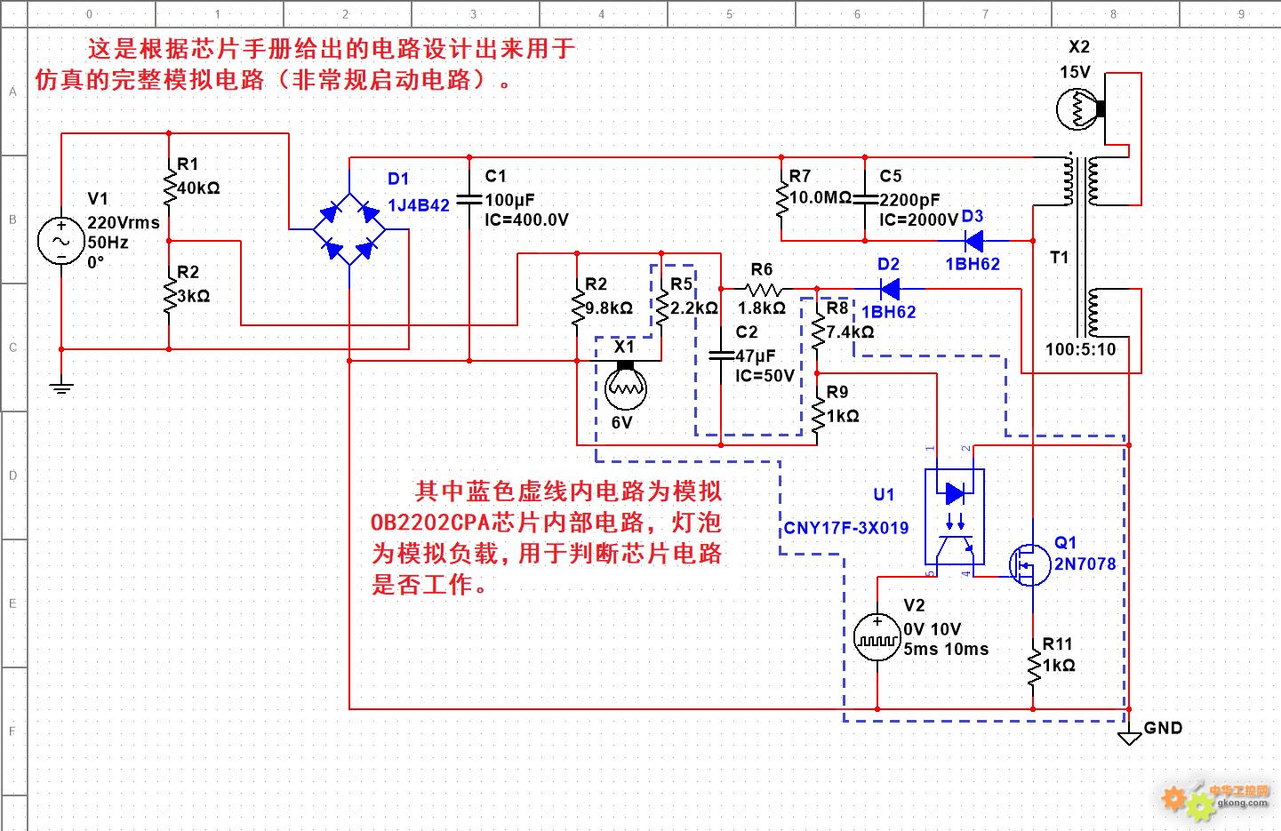

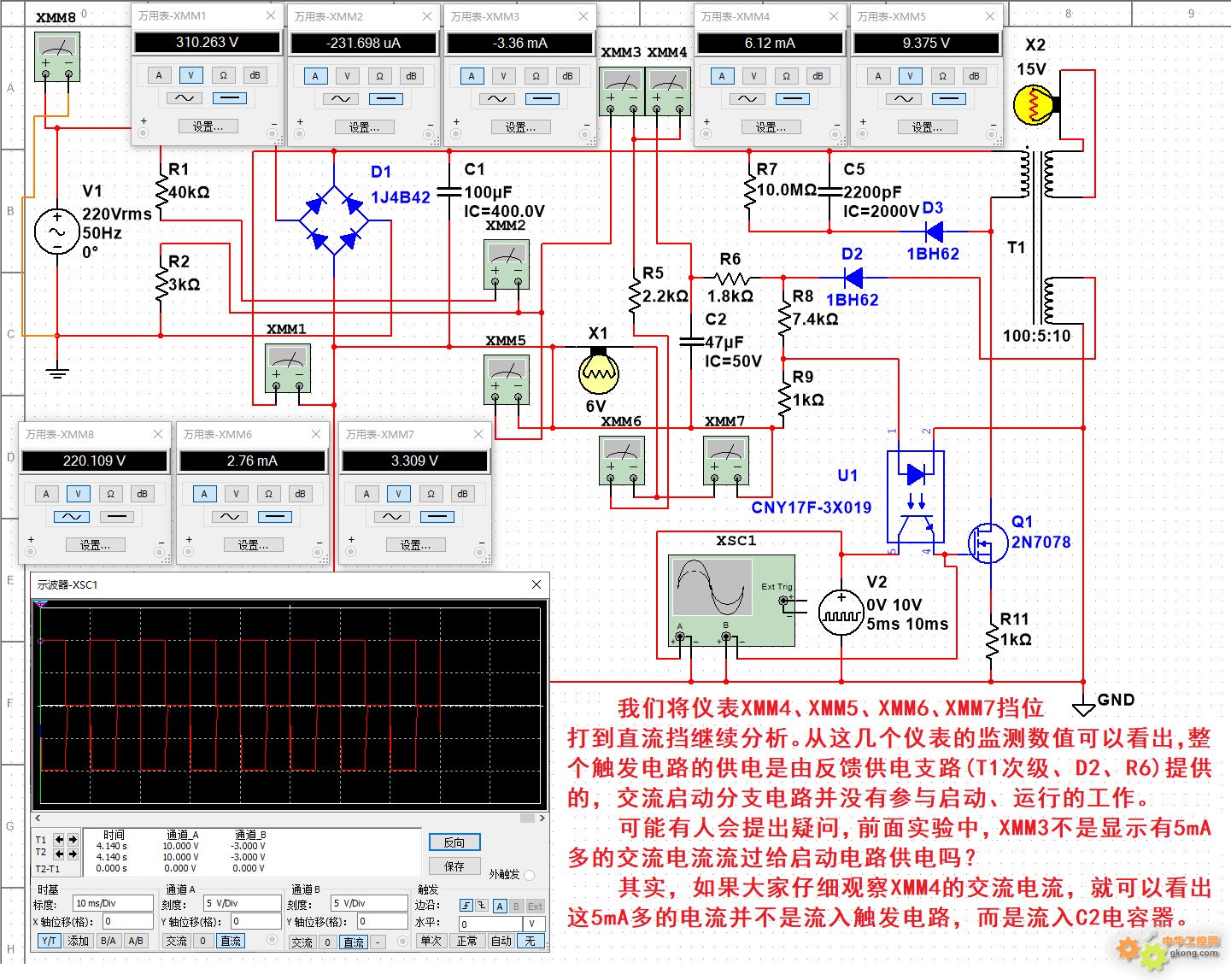

发表于:2021/3/5 20:24:29

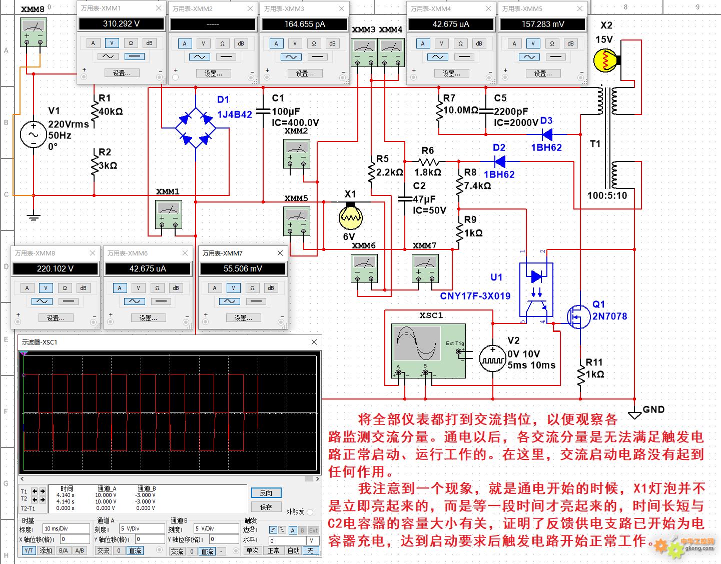

#39楼
接下来的就是关于交流启动电路的仿真实验分析了。
前面是直流启动电路的仿真实验分析,这个是常规电路,容易理解,所以也就不用多花时间。但是,交流启动电路就麻烦的多了各种状态都出现,因此,请大家耐心一点。
不多说,先发已经做好文案的实验资料。
还没有完,明天继续...........!
