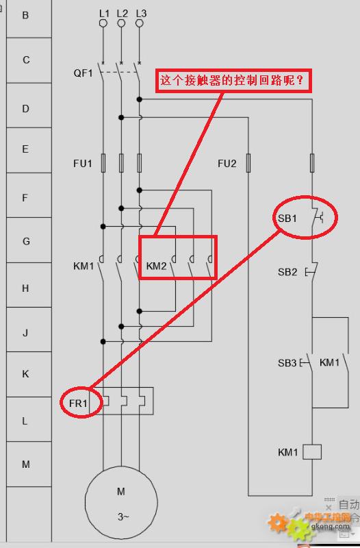

刚开始练习着画,欢迎给点建议。

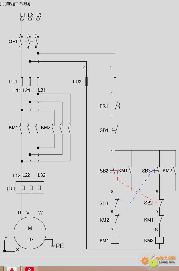

根据各位给的建议,又借鉴了一下书本,改成这样的,不足之处还请给讲解下。

发表于:2021/1/6 19:17:38
您是不是忘了点啥

2020/11/22
发表于:2021/1/6 19:26:06
回复 #1楼 cgmguangming
图

2020/11/22
发表于:2021/1/6 19:27:16
给点建议哈

2006/1/10
发表于:2021/1/6 20:58:01
主回路和控制回路有点不搭边啊

2007/6/11
发表于:2021/1/6 22:04:36
细节还是需要注意的哦,SB1启动按钮应该是常开!

发表于:2021/1/6 22:30:46
没有线号?

2008/7/22
发表于:2021/1/6 22:55:47
触电号也没有。
