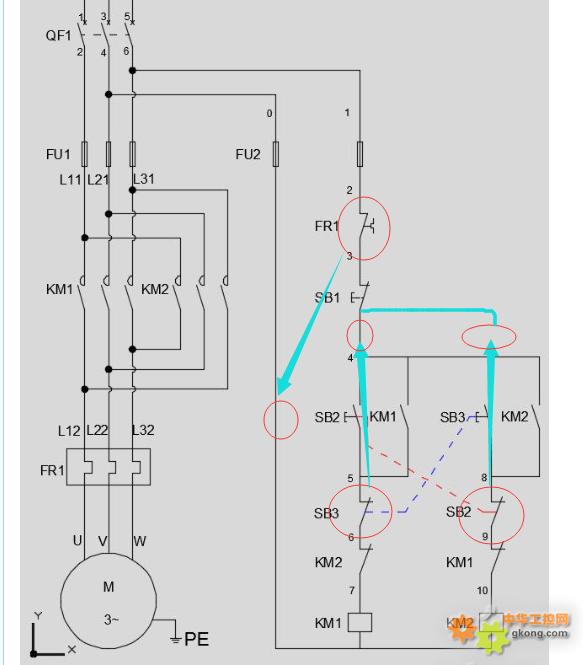

画的好与否欢迎大家给点建议

什么软件画的?

先看到没有正反转互锁,想到可能使用机械互锁

没画过图,第一次画成这样可以的,图纸本来就很少一次成型的

画的太累,就没有画另一边,本来想粘贴复制过来的,看了一下线圈的距离,如果再加个电气互锁就不太好看了,就想着算了吧,晚上了再把握一下尺寸接着再画。

CAD噢!

对于初学绘图者来说,如果要求不高的话,最容易上手的个人感觉还是PcselCAD。自带符号库,可以根据自己需要选用,而且最新版使用起来和AutoCAD差不多。

两个按钮的常闭点挪一下位置,安装的时候就可以少往门上拉线。同样FR的常闭点也可以挪一下,虽然这样有点不符合标准,但是少接线。
