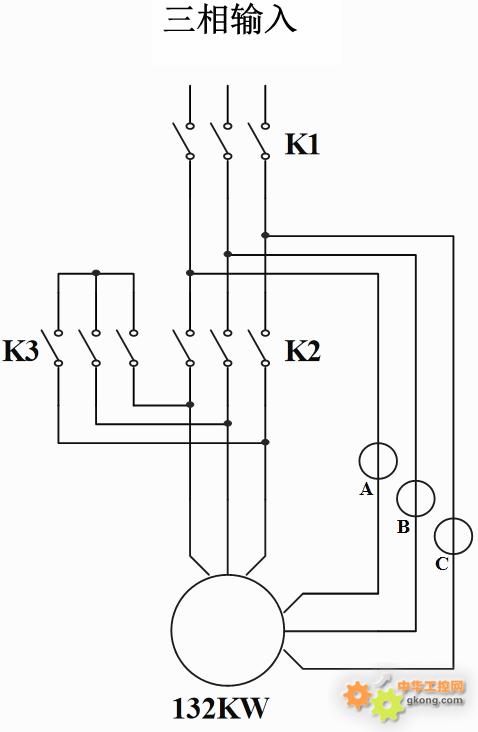

如题,一台132KW的电机,线路中标记的ABC分别为三支互感器,在启动的时候一切正常,在启动完转换到运行后,就开始电流失衡,控制设备是自己开发的,检测电流失衡只是其中一个功能。此设备在其他客户那里都正常,第一次遇到这样的问题,启动的时候,不平衡的系数都在0%-2%之间跳动,非常的小,启动完成转到运行之后,就直接跑到10%-17%之间,设备最大的不平衡系数可以调整到20%,没有办法,只能将其调整到最大,但是这么多天过去了,主电机一直很好,也没有坏,感觉有些奇怪,当时在现场量三相的电压都正常,三相误差也很小,去配电房检查了无功补偿,也在0.95左右,检查了接触器,发现其中有一个触点有点不太好,直接换了一个新的接触器,换完还是一样的效果,实在是想不明白了,请问一下,坛友可有人遇到过这种情况?如何解决的?

感觉到楼主的电路有点怪怪的,实际真的这样接的吗?

只是随手画的,实际电路不是这样接的,但是原电路的确是星-三角启动的。

楼主意思是运行时候三相电流不平衡吧,建议楼主再注意观察,选择一个稳定负荷状态下测量,如果测量结果真是出现15个点的偏差,在排除电源故障前提下建议解体电机进一步检测,某些电机出现过扫膛故障后,就会出现三相不平衡,这个时候你应该会看到定子钢片部分出现错位,轻微错位就是表现为楼主所看到的三相不平衡,比较大的错位甚至会出现其中一箱比正常的大一倍的状态

后期既然正常 问题不大 应以钳形电流实测数据为准 有机会 电流表 互感器 和之间的连线 检修校正一下 通过一个固定电流  配合一个准确点的钳形表修正一下每相的实际电流 前提是 必须在每相电压基本相同时 或误差小于百分之三  可能很难做到  启动期间的电流显示可以忽略  因为启动期间电流应该被短路 便于防止电流偏大对电流表产生冲击

影响马达电流不平衡的因素太多了,要逐一排除:
1、三相电压是否一致(必须在马达带负载时测量马达接线盒接线柱,比较危险)。
2、马达线圈出线六根,六个接线柱,角形接法的时候有严格规定的接驳方法,外行极易接错,有时候业内电工也有接错的时候,接错肯定异常。
3、既然定制的控制器检测出异常,那么就必须人工干预进行检测,是否真的异常,用钳形电流表逐一检测。

我的意思是先排除一下电流检测部分有没有问题,可以用互感器加指针电流表看看
