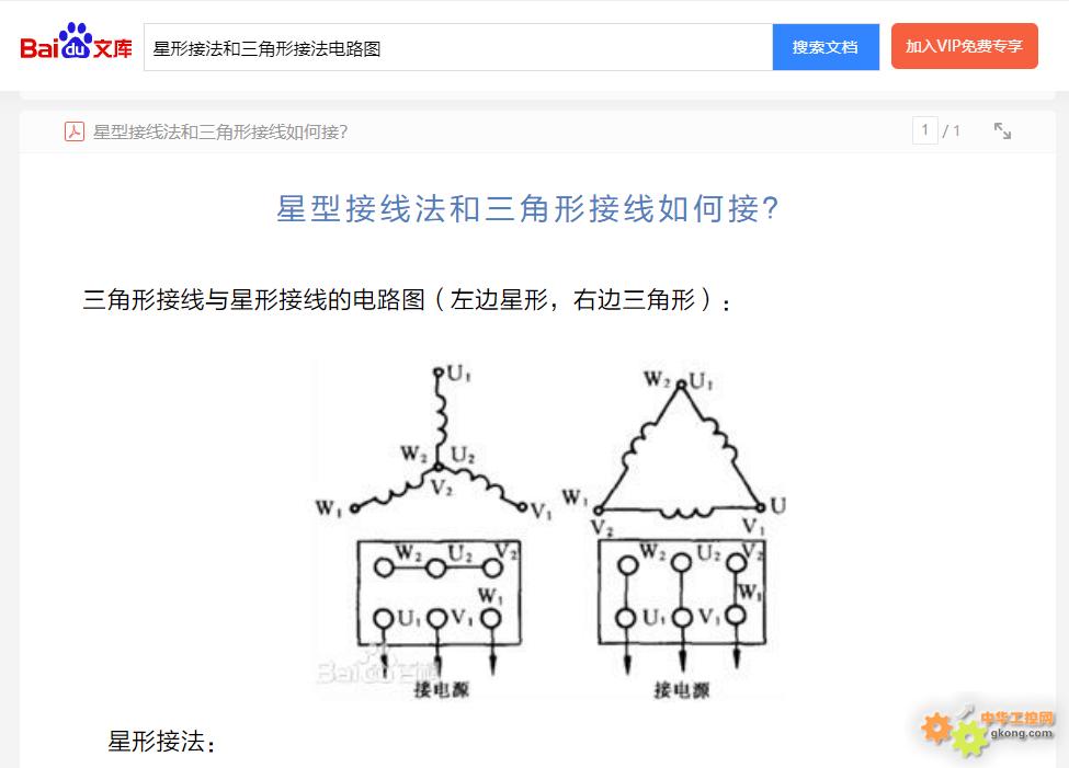

试过将三支互感器套在其中的一条线上,就可以正常使用,误差系数全部都是0%,也就是说没有误差,怪就怪在启动(星形)的时候,平衡系数是正常的,转到运行(三角)后不正常,所以说可以排除是测量误差的问题。
不排除某一相绕组同名端在转三角的时候连接错误造成的电流不平衡。
星形接法,六根线没有接线顺序的要求,上或者下三根线随便换随便接,顶多马达旋转的方向不对而已;而角形接法就有讲究了,上面三根线和下面三根线的顺序必须正确,上下6根线的位置从左至右绝对不能调错位置,哪怕排错一根线都不行。

回复 #14楼 cfg168
132KW的电机如果接法搞错了的话会马上跳闸的。

有几个问题:
1】 刚启动时是按照星型连接的,每个绕组上的电压仅有220V,况且启动时间较短,很难快速将互感器的实际测量值及时求出差值显示出,也就是时间延迟没有是否考虑过,所谓启动电流误差小的结论可能不可靠;
2】转为三角形后,尽管三相电流误差较大,但均未超出额定值,因此运行了几天正常。关键是每相的电流各是多少?三个线电压各是多少?是否可以将定子任意两个绕组对条后再测试,看有何变化?
3】结论:不奇怪,需进一步测量。
