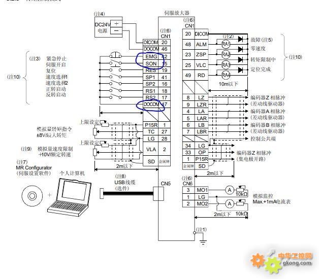

三菱伺服MR 显示RD-OF,怎么改为RD-ON

请将EMG及SON信号置ON;

三菱具体什么型号伺服,接了哪些线,设置了什么参数?

回复 #1楼 ZCMY
具体怎么设置啊?是不是要连接pc啊?跟PA19有关系吗?改哪一个参数啊?

回复 #2楼 fumz78
一个新的伺服,接别的正常,就这个不行

详细的型号?

回复 #5楼 ZCMY
MR-J3-100A

CN1插头上42号EMG 15号SON二个的信号要接通;

回复 #7楼 ZCMY
是把EMG和SON用线短接啊?还是分别于DOCOM短接啊?
