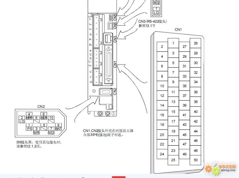

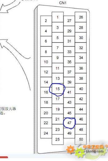

与DOCOM短接;

还有两个极限也需要接线的。

原先有正常用的插头,就是换这个伺服出现这个代码,其余没出现过,能不能把正常使用的参数复制到这个伺服上啊!

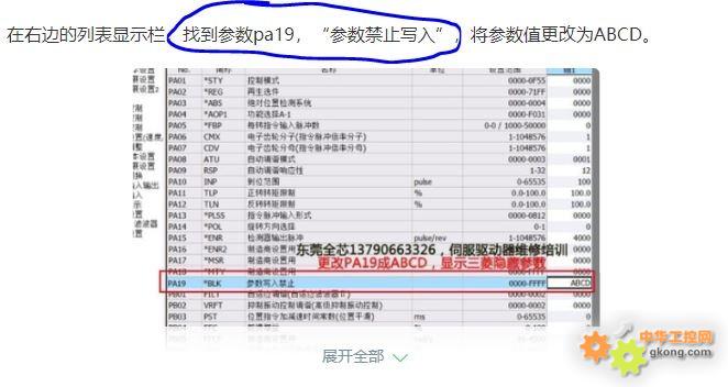

新换伺服驱动器要设置参数,可以将之前的驱动器参数拷贝过来下载进去。

回复 #11楼 ZCMY
用曲别针在插头上短接可以吗?

另外,如果不短接,只用电脑吧PA19改一下能起作用吗?
