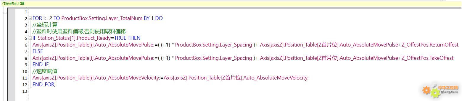

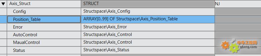

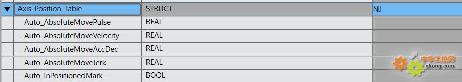

文章数:1443
历史总积分:7809
注册时间:2015/10/14
发表于:2020/6/16 9:19:35
#25楼
假如点位可以通过起始点算出来的话,就新建一个点位结构体,实例化200个,算完填进去跑的时候调对应位置跑不就好了
