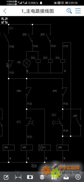

Plc控制星三角启动,只通过继电器给一个启动信号,剩下的是接触器跟时间继电器的回路。按下启动按钮后,发现启动继电器没有吸合,程序上有输出。
后发现星接回路跟零线短路。
求大神指点一下。蒙圈了

上传不了图片。火线一路到主接触器线圈,另一路星起路线是经角接触器常闭点,时间继电器常闭点,到星接触器线圈。
断开上面的任意一个常闭点,就不短路了

还是想办法上传一下二次装配图  这些问题在这里都不算事

我的理解PLC输出一个信号控制继电器,继电器的触头相当于启动按钮的触头。现在的问题是plc有输出,继电器没有吸合,那应该先找继电器这块的问题。

应该是控制回路的问题,把继电器的触点摘掉后,继电器能吸合

终于传上图片了
