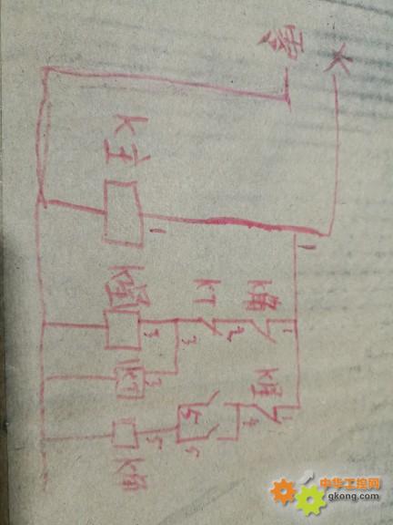

这个是在网上找到的,不知道清楚不,跟这个差不多,这个是380控制回路,我的是220伏的。主接触器的线圈和星接触器的线圈火线是通着的,都接在接触器上时,测这个线跟零线短路。
你说的测量是短路的,应该是有阻值吧?
有,70
此帖发自论坛手机版

你测量的是线圈和指示灯这些的阻值吧,不能启动应该是另外的问题,请仔细看看你发的那个截图。

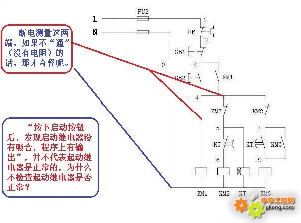

不知道你的PLC是如何控制星/三角启动电路的,没有电路图,所有一切都是猜的。

检查过了,把启动继电器上接控制回路线拆掉,继电器正常吸合
其他电机的控制线路那两端万用表显示有136,万用表通断档不响
这个出问题的控制线路万用表测量显示70。万用表通断档响

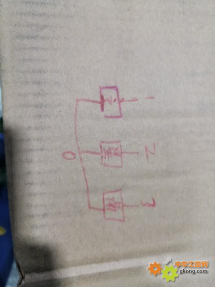

回复 #20楼 yao0nie0
不三个接触器都这样。哎。
任意短接接触器线圈的1  2    3中的两个,测跟0线都是短路,阻值70

这不是短路,更不是有短路现象,有70欧姆的电阻是正常现象,这70欧姆电阻是接触器线圈的直流电阻。如果真的有短路,你一通电就会爆(或者冒烟)了,连这都不懂你怎么能排除该电路故障呢?
你没有PLC控制星/三角启动的电路图,无法从电路帮你分析故障在哪里。
因为既然有PLC控制,除了联锁、互锁触点外,外部的什么时间继电器等都不应该有实际元器件存在。通常PLC通过外部的三个继电器(或者PLC内部的继电器)分别控制三个接触器构成星/三角启动。
所以,你提供的参考电路与你说使用PLC控制,从理论上来说是说不通的。
也就是说,你必须通电,按下启动按钮后测量外部各继电器、接触器的线圈两端,看电压是否正常,不正常,就要反方向沿电路回找故障点。
你要把你PLC控制星/三角电路绘画出来,别人才能帮你分析故障点,实在不行,也要把你设备的这部分电路拍照片发上来让别人帮你分析。

问题解决了,是plc程序的问题。输出线圈on了,结果对应继电器没吸合,就没去找plc程序的问题。
谢谢大家了
