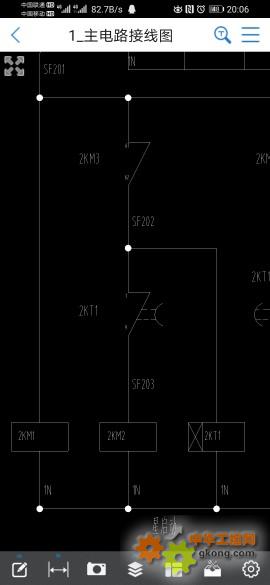

短路不跳闸?

你这个图下载下来放大了也看不清,上面三个是继电器线圈吗?是不是几个线圈成了混联?

启动继电器没有吸合,还没短路

上面3个是接触器常开点到继电器,跟星启动控制回路没啥关系啊

断开角接触器的常闭点,断开时间继电器的常闭点,断开住接触器线圈,断开星接触器线圈,都可以不短路。

图没法看 再仔细描述一下吧 跟电机星点没关系 是控制回路问题吗

应该是线路图错误造成

这个是在网上找到的,不知道清楚不,跟这个差不多,这个是380控制回路,我的是220伏的。主接触器的线圈和星接触器的线圈火线是通着的,都接在接触器上时,测这个线跟零线短路。

你说的测量是短路的,应该是有阻值吧?

不知道这个图到底啥情况,来源是什么,看上去是一个指示灯和两个继电器线圈并接,然后和右边的继电器线圈串接,在和右下角那个接触器线圈串接到了零线。
